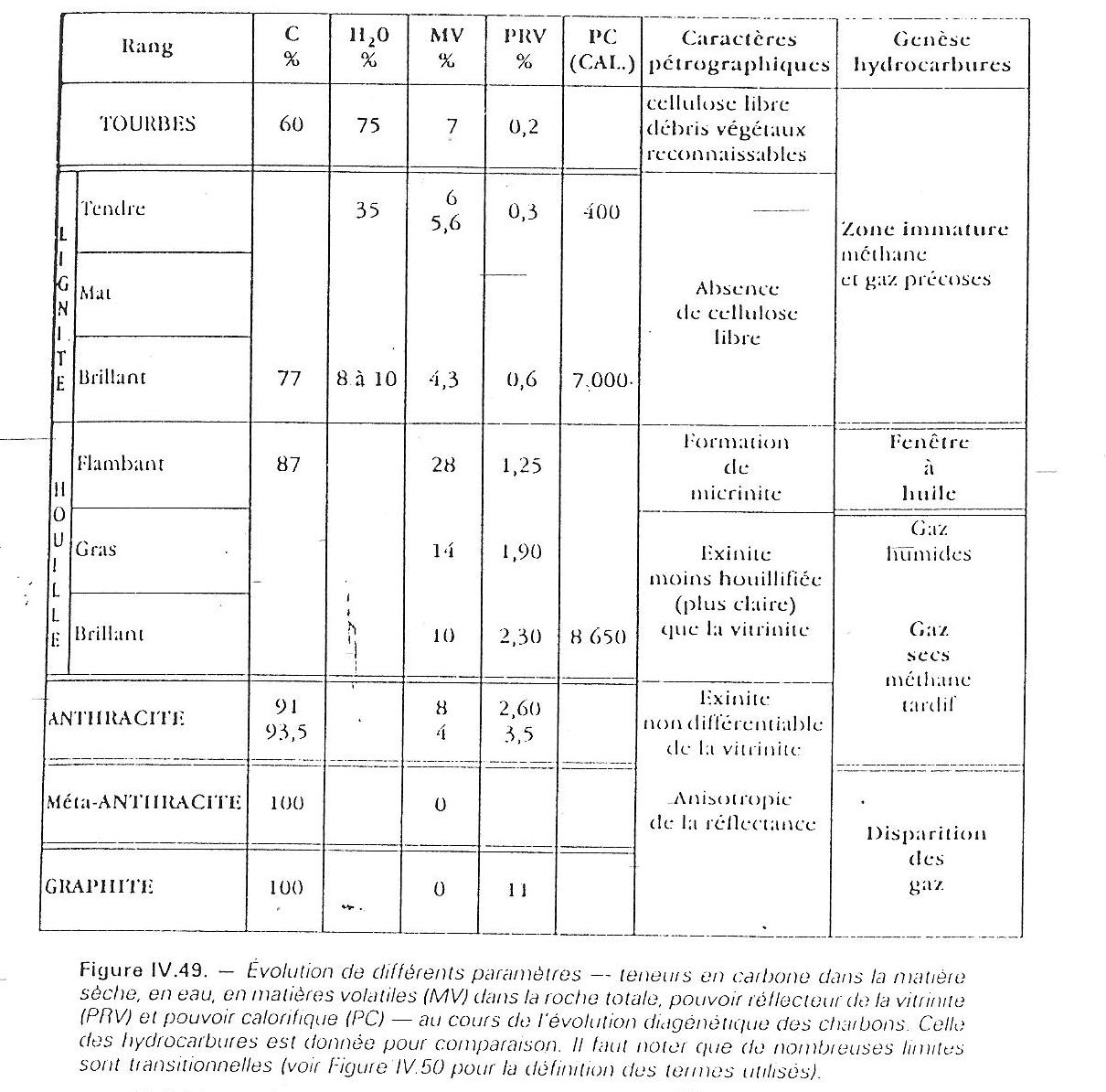

ben dans l'immedia j'ai besoin de savoir sk c'est la PRV (ouvoir de refléctance de la vitrinite) technique utilité appareillage et surtous application en géochimie pareil pour l'IAT (indice d'alteration thermique) pour le rock eval sk tu ma envoyer la dernière fois est suffisant :super:

et bien j'ai vu que tu parlais de vitrinite, et spécialement de Boujdour( prospection pétrolière) et bien je suis navré de ne pas avoir de publication la dessus et surtout que je ne suis plus à la fac, je me penche sur un autre domaine (unfortunately), mais j'ai encore en mémoire les cours géologie donc un peu de sédim....
alors LA VITRINITE, elle fait partie des trois constituants des charbons appelés macéraux( matières organique+matières minérales) ces constituant sont:
tout d'abord la vitrinite dont la reflectance est moyenne(dans les gris) et qui correspond aux tissus de végétaux supérieurs( cormophites),
puis l'exinite à reflectance faible se manifestant dans des couleurs foncées et correspondant à l'éxine des grains de pollen,
enfin l'inertinite dont la reflectance est élevée(blanche) et est caractéristique des tissus de soutiens ( sclérenchyme )
le PRV, permet de classer les charbons en “low rank” ( lignites) R< 0,6% et “High rank”(charbons bitumineux et anthracites) R> 0,6%.
voilà si ça peut t'apporter quelque chose.

c m'explique le principe de la PRV mais surtous son application pour le charbon !! y a t'il une dfférence pour l'application dans le domaine des hydrocarbures ?? et la préparation ds lames ?? elles se fais comment ??
et l' IAT ?? " indice d'alteration thermique" je sais que c une methode qui vise a determiner les couleurs des pollens et a l'aide d'une echelle deduire l'indice d'altération et par delas le degrer de maturation de l'echantillon ...
J'ai un autre lien intéressant (mais en anglais) ;cependant je ne sais pas comment ils mesurent la réflectance pour quelque chose de liquide ! A moins que lorsque le pétrole est au stage pétrole,ce ne soit plus nécessaire de le mesurer puisque l'évolution est terminée ! :yahoo:
