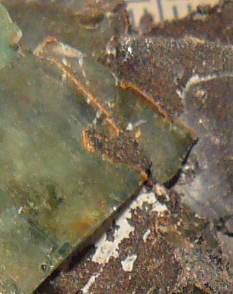

Ben si ton caillou a séjourné plusieurs jours ou plusieurs semaines dans HCl, je pense que 2 jours de neutralisation c'est pas suffissant. D'une manière générale j'évite d'utiliser HCl car c'est très dur de ne pas avoir de remontées de sels ferreux. Sauf erreur de ma part, si la couleur est verte, ca doit etre des sels ferreux (fe2+= fer réduit= couleur verte) et non des sels ferriques (fe3+= fer oxydé=couleur rouge = couleur rouille). Parfois ces sels remontent meme après plusieurs mois après le traitement. En fait en séjournant dans longtemps dans l'acide, les cailloux se gorgent litteralement d'acide => l'acide diffuse littéralement dans toutes les microfissures et micropores du caillou .... pour arriver à faire ressortir tout ça ... il faut du temps. La seule solution que j'ai trouvé et qui est a peu près efficace : je laisse les échantillons une semaine dans un ruisseau ou l'eau est courante (j'ai la chance d'avoir un ruisseau dont l'eau a une conductivité de 50 µS/cm autant dire que c'est carrement de l'eau déminéralisée lol)

Bien sur je connais les méthodes au Dithio et les autres. Mais je n'ai pas mis mon caillou dans l'acide pour enlever les oxydes de fer. C'était pour tenter de dissoudre un voile blanc supposé être un zéolite (certaines sont détruites par HCL) microcristalline.
En attendant, j'ai des traces de chlorure de fer partout et personne ne me donne de méthode pour les enlever.

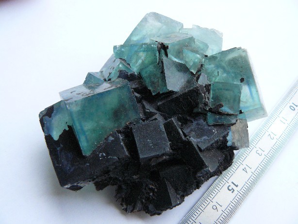

Je m'en remets aux connaisseurs pour savoir s'il existe une solution (!) capable de nettoyer un échantillon de fluorine recouvert d'une couche sombre mi-noir mi-rouille, la fluorine provenant de la frontière Namibie-RSA. Merci.
oui il existe une solution, et sans doute plusieurs ! mais je n'ai pas (encore) l'intention de commercialiser les produits que j'utilise . ;)
