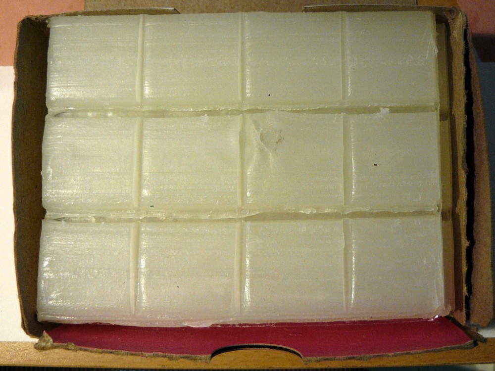

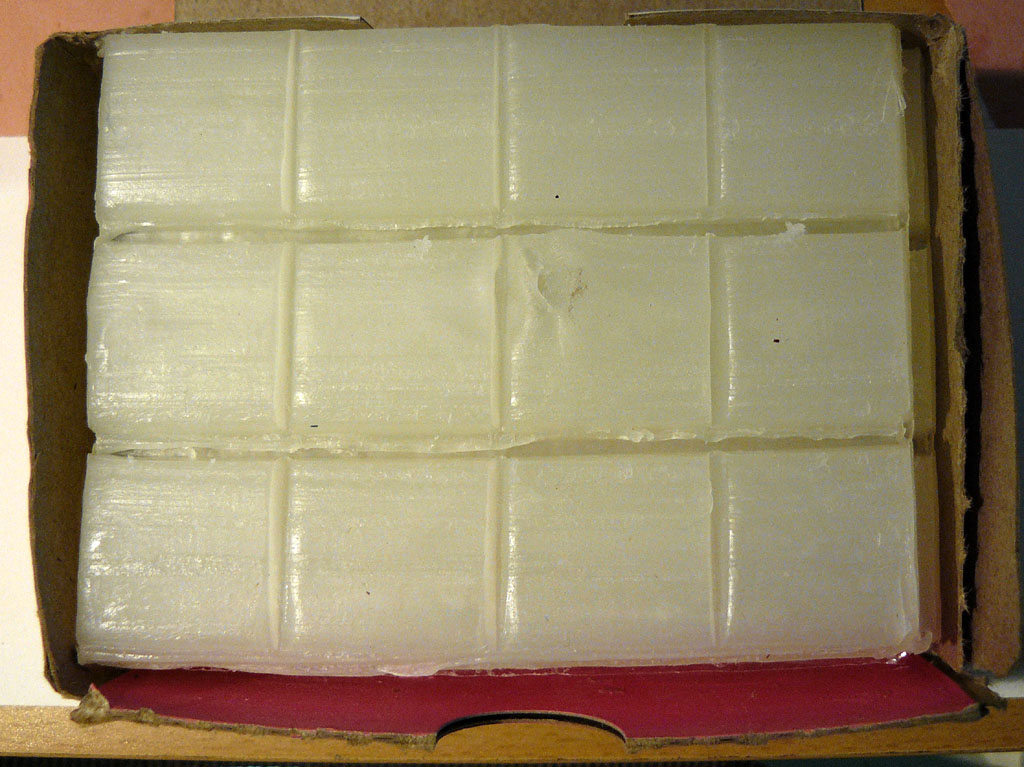

J'utilise du WAX depuis plus d'un an, c'est un truc (pate spécial minéraux) mis au point il y a 200 ans au Muséum de Paris et qu'une boite US à remis au gout du jour en en refabriquant avec l'ancienne recette c'est pas agressif cela tiens bien et de plus cela ne se dégrade pas, j'ai changé tous mes soclages et je n'ais plus de soucis de pate bizarre qui pue ou qui ne tienne pas trop et qui part en sucette.
C'est facile a mettre en œuvre tu le réchauffe au creux de la main en le malaxant un peu, tu positionne sur le minéral ou le support, tu solidarise les deux rapidement, tu laisse refroidir quelques instant et cela tiens. Tu peux retraaviller au cuter pour eliminer le surplus cela se coupe comme du beurre.
Il parait que la plus part des musées utilisaient cela dès la fin du 18ème siècle.
J'en suis 100% satisfait.
Salut,
Tout comme Titanealpe, le WAX. C'est un très bon produit, il n'a pas le problème de certains mastic qui, à la longue sèchent, cassent ou restent collés dans la gangue et même laissent un tâche de graisse.
D'ailleurs, sur tous les minéraux soclés que j'ai en collection, j'ai enlevé le mastic et j'ai utilisé le WAX :P
Le WAX est disponible sur le bon de commande de la revue http://www.leregnemineral.fr/. Son prix est de 10 € la boîte de 60 cubes.
Accès direct au bon de commande en PDF, il suffit de l'imprimer. http://www.leregnemineral.fr/Bon%20de%20Commande.pdf
Une idée du produit :
Pour l'utilisation du WAX, titanealpe a tout expliqué et je confirme ça tient.
