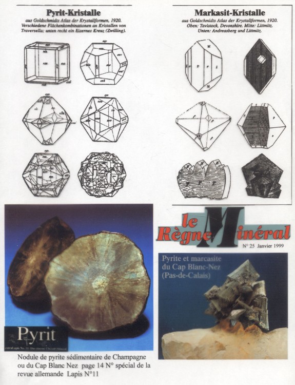

J'ai personnellement pu observer sous fort grossissement à la loupe binoculaire, au centre de nodules fibroradiés, des cubes ou des octaèdres ou des "pyritoèdres" avec les faces [111], [100], [210] en ordre décroissant, tous spécifiques de la pyrite. Ces observation se font aussi au microscope électronique: aucun doute sur les cristaux de pyrite! Les "rayons" des nodules de pyrite du CBN suivent la sélection géométrique selon la direction [001]. "Il a été fréquemment montré que les soi disantes nodules de marcasite des sédiments de craies et argiles variées actuels sont de la pyrite" citation selon e.g.Ramdohr et Strunz 1967 - Vochten et Geys 1974. "La morphogénèse de tels nodules est probablement analogue à celle des nodules du Cap Blanc Nez".
I have personaly observed with my magnifying glass, in the center of the broken aggregates fibroradiated, any cubic or octaèdric or dodecaèdric cristals... all are specific of pyrit. The rays of the aggregates of pyrit from CBN follow the geométric direction as [001]. " It has been frequently demonstrated that the claimed marcasit agregates from the actual shalk or clay sediments are "pyrit"!
(e.g.Ramdohr et Strunz 1967 - Vochten et Geys 1974. ) "The morphogenèse of these aggregates is probably similar to that one of the Cap Blanc Nez nodules.
Un autre détail permettant d'identifier une marcasite ce sont les "brachydômes" e3,e1,striés parallèlement à pg1 (voir Données des principales espèces minérales par Fichesser Société de l'Industrie des Mines). Je recommande le N° spécial Extra Lapis N°11 où page 14 sous une photo de nodule radié de Champagne il est écrit: "Kein Marcasit, sondern Pyrit ! la confusion ne persiste qu'en France et en Belgique... alors qu'on se le dise !
An other detail permite to identifiate the marcasit. This is the "brachydômes" e3 and e1 striatedin a parrallèl direction with pg1 (see the book Données des principales espèces minérales par Fichesser Société de l'Industrie des Mines). I recomand particularely the N° spécial Extra Lapis N°11 where page 14, we can see under the picture of a nodule of pyrit from Champagne, "Kein Marcasit, sondern Pyrit ! The confusion exist only in France and in Belgium, so let us say to everybody!
I add that , to complicate the situation... :exclamation: marcasit has sometimes cristals called "orthorhombic dipyramidal" wich are very closed to octaèdric cristals of pyrit. But the octaèdre has an angle (on the top) different fom that one of the dipyramid of marcasit. (larger for pyrit)
