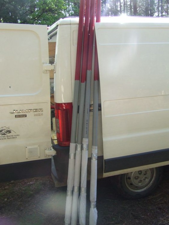

Voilà pour la description de mon travail, j'essaie de définir l'alimentation d'une zone humide (lande paratourbeuse) assez exceptionnel (Natura 2000) vu l'altitude, il y a (avait) des droseras, des lycopodes inondés et autres plantes protégées... à 200 m d'altitude pas loin du val de Saone (1ere terrasse alluviale de la Saone). Mais depuis quelques années, un assèchement de la zone se traduit par la disparition de ces plantes ; le CREN m'a donc appelé pour que je réalise un stage sur le diagnostic hydrologique de la zone. Ma méthode s'établit comme suit : 1. topographie du site (même si tout est plat, ca nous aideras à caler les mesures piézométriques pour montrer le pendage de la nappe) 2. réseau hydro (de surface, cartographie et description des fossés), pour info, ce sont des eaux stagnantes, aucun débit relevé (pour moi affleurement de la nappe phréatique). 3. pédologie (pour connaitre la nature de l'aquifere et la piezo à l'instant t) 4. piézométrie (connaitre le fonctionnement de la nappe, variation selon les pluies...) 5.climato (faire un bilan hydrique, archiver le climat sur la zone pour un eventuel assecht naturel ?) 6.hydrochimie (renseignts sur les apports d'eau, calcul du pH, de la conductivité, nitrates, nitrites, phosphates, ammonium) 7. historique de la zone (connaitre les changements morphologiques, les usages).
Pour ce qui est de mon post, le problèmes est plus ou moins résolu !!!
Le problème était en fait le laps de temps ou temps de remplissage des piezos qui nous semblait à tous très long (d'où le questionnement sur un éventuel colmatage). Il s'est avéré après les relevés que l'eau était bien remonté dans les piézos ! à des hauteurs qui me semble réelles ! Voilà les résultats du niveau de la nappe à deux semaines d'intervalles ;

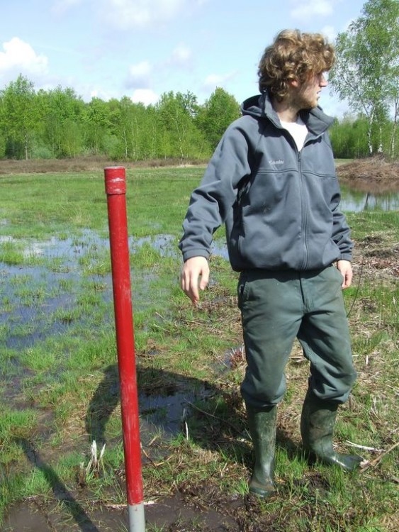

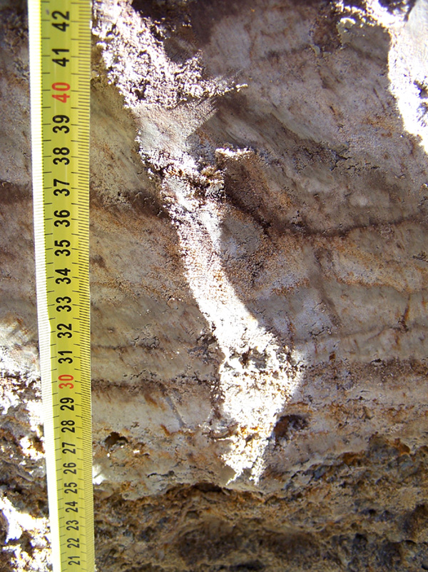

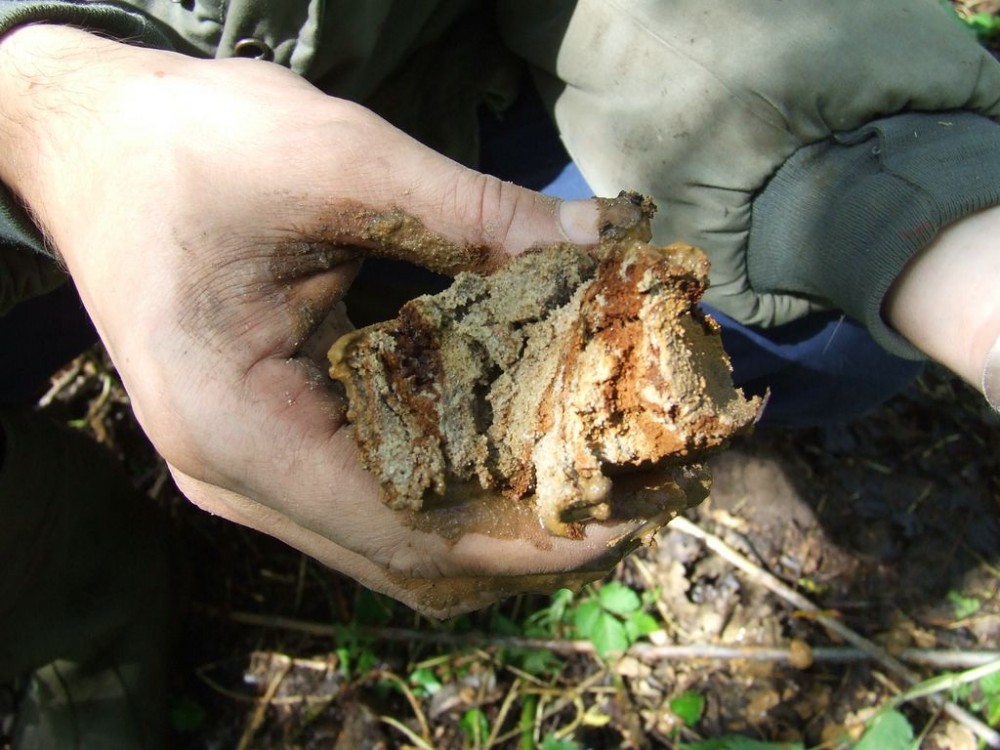

Voilà des photos (si j'y arrive)

Pour info, les piézos sont crepinés de -40 à -150, ft 2m50, dc dépasse d'1m ds le sol (les 40 cm non crepinés correspondent dc aux premiers horizons du sol (souvent non inondés)

Ton échantillon de sol ne m'a pas l'air hyper perméable (Petite granulo? Vu ce qui reste collé à ta main, il doit y avoir quand même pas mal de fines :super: )
Serait-ce des traces d'hydromorphisme?
As-tu fait un test de perméabilité? (je suppose que oui :surpris:; 10-4-10-5 m.s-1?)
Ça ressemble étrangement aux dépôts fins de crue de l'Arve à Chamonix (c'est du sablon... et les gros boulets de granite sont juste en dessous... avec la nappe d'ailleurs!):

Sur la pedo, on distingue nettement le caractere hydromorphe du sol indiquant des periodes de reduction couleur blanchatre et d oxydation couleur brune orange du fer; caracteristique de sols hydromorphe. Ce sol n est pas un gley; donc il y a alternance de periode d ennoyement du sol et de sechage. Ceci indiqyue que a l endroit du sondage; la nappe n est pas presente de maniere permanente. TYu devrais essayer de faire un sondage pedo profons pour voir si tu atteint le gley.
Sur la photo on distinhe nettement de l eau a la surface du sol; quel etait la cote du piezo a ce moment la? si il etait inferieur au sol; cela montre que la zone a des difficulte a drainer les eaux de pluie, et que une partie de la lande subit l influence des eaux de pluie0. Ceci dit il est egalement probable que en hiver la nappe affleure, tu pourrais donc avoir 2 type d innondation avec des variation de la chimie des eaux influencant ta vegetation.

Pour ce qui est de la pedo, je suis en train de faire une campagne de caractérisation des sols avec plus de 50 trous à faire (sur moins de 4 Ha), pour l'instant, j'me fais bien bouffer par les moustiK mais j'ai aussi l'impression d'avoir de belles différences, j'attends avant de les exploiter au mieux, mais on peut déjà voir l'impact de l'eau sur le site et le sol (plus ou moins hydromorphe selon l'altitude et la proximité des mares !)

Pour ce qui est du sol, je le repete vu que j'y suis allé hier, le sol a en effet, une très petite granulo, aucun caillou, mais aucun, jamais koi !!! pas plus de 2 mm mais qd même, ce n'est presque que des sables!!! Au fond, on a une argile très concentré vers 1m50 donc la nappe superficielle est contenue dans les sables. Oui sur la photo ce sont bien des traces d'oxydoreduction, donc d'hydromorphisme !!!
