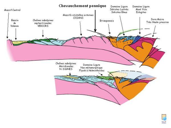

Mecton Posté(e) 29 avril 2008 Signaler Posté(e) 29 avril 2008 Whouais ça me convient : simple et logique... de la difficultés de communiquer sur un forum et sans schéma ( pour ma part ). J'aimerais en savoir un peu plus sur ces 3 grands chevauchements : je ne connais que le grand chevauchement pennique ( et non penien comme j'ai entendu ! ). Tu peux me faire le tracé de ces autres chevauchement que je ne vois pas sur cette coupe schématique : Citer

Stoof Posté(e) 29 avril 2008 Signaler Posté(e) 29 avril 2008 Pour Mecton: Tout a droite, l'Apulie chevauche les massifs cristallin interne, c'est le chevauchement cristalloAlpin. (oui il faut agrandir l'image! hehe) Pour le chevauchement frontal, celui dont on discute a propos de Belledonne, Mattauer le fait apparaitre sur ce schema trés simplifié: ( il fait apparaitre d'ailleurs les 3 chevauchements) voili voilou Citer
