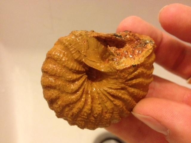

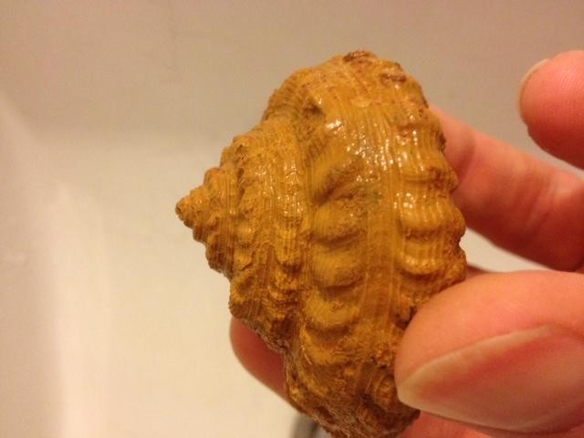

Allez, pour relancer , le sujet de ceux qui veulent voir des fossiles
Pleurotomaria tuberculosa(?) de l'aalenien de Belmont
Pas trouvé ce WE mais on va dire que j'arrète le dégagement là ce WE.. :content:
Un peu vert sur le coup de la découverte car je le pensais incomplet ( j'avais pas en tête un profil si écrasé). Surprise au dégagement! La bestiole est complète avec juste un pet au coté qui laisse apparaitre la couleur rouge flamboyante caractéristique de la couche .
53mm de diamètre à la base.

tuberculosa , non , c'est une espece du bajocien sup , se rapproche plus a mon sens de pleurotomaria ( talantodiscus) baugieri meme si ton spécimen est moins déprimé .
Hello
Halucigenia, 10cm , une piéce exceptionelle!. J'espère que tu vas remettre la main dessus , l'aalénien n'en a plus pour longtemps à Belmont, c'est une découverte qui ne se reproduira peut être pas si souvent...
Pyb : ok les gastropodes c'est pas trop mon truc , ma doc se concentre plutôt sur les ammonites.J'ai laissé le (?) car je me suis basé en première approche sur les monographies de L. Rulleau qui indiquent bien cette espèce pour l'aalénien.
J'ai d'autres docs en stock sur les gastéros, mais qui datent , qui datent... Sont elles toujours valides? Existe t il des références plus récentes?
Il y a Révision critique par J-C Fischer et C Weber P. de 1992..
Si tu parles des "Deslongchamps", c'est un peu ancien et pas trés facile d'accés car il faut remonter et chercher dans toute la publi pour avoir la légende des planches. En ce qui concerne la "validité" c'est une autre histoire..et il est vrai qu'en matière de gastéros jurassique hormis la révision et quelques trucs outre-Rhin le reste date un peu.
Oui, c est à deslongchamps que je pensais...
Outre Rhin , tu viens de me faire tilter, je crois que j ai quelques trucs en numérique .
Je vais fouiller
Tu devrais trouver...en plus de mémoire il y en a un publié récemment sur l'Aalénien.. :siffler:
Yes yes yes, je l'ai retrouvé!
Mais il ne traite que de l'aalénien supérieur.
Les auteurs décrivent Pleurotomaria rotundata à partir d'une série de références germaniques uniquement . Mais ça ne me convainc pas , notamment au niveau des plis très marqués autour de l'ombilic ( variation intra ou inter spécifique??).
Il y a d'autres publis , notamment une sur l'aalénien inférieur , mais je me casse les dents dessus: c'est verrouillé par Springer.
Ceci dit je connais un des trois auteurs de l'article sur l'aalénien supérieur avec qui j'ai déjà échangé sur un autre forum. Il connait Belmont aussi . Je vais donc aller à la source!
J'ai une nouvelle proposition d'outre rhin ...
Mais des références récentes ... Pouic!
Quelqu'un aurait il en stock la doc suivante ?
Gründel. 2007. Gastropoden aus dem oberen Toarcium/unteren Aalenium (Jura) von Norddeutschland??

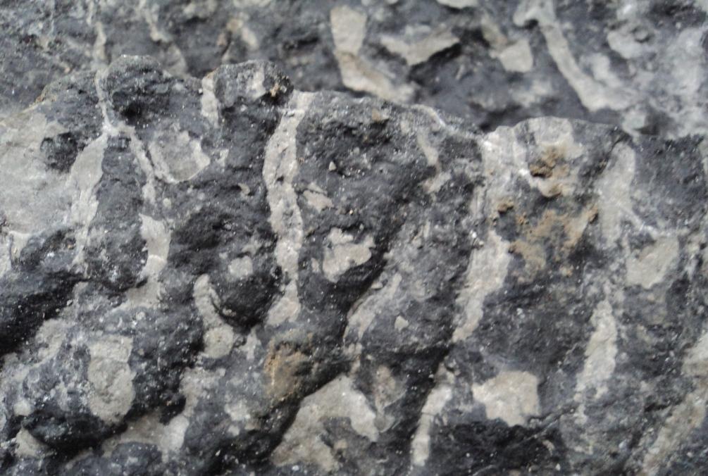

Sans doute moins flatteur qu'une 'belle coquille',
mais pour ma part, j'aime bien et égoistement cela me suffit...
Formation stromatolitique du Jurassique du Lot, avec
surfaces de voile algaire plissé, dont une encroutée de calcite et avec quelques dendrites.

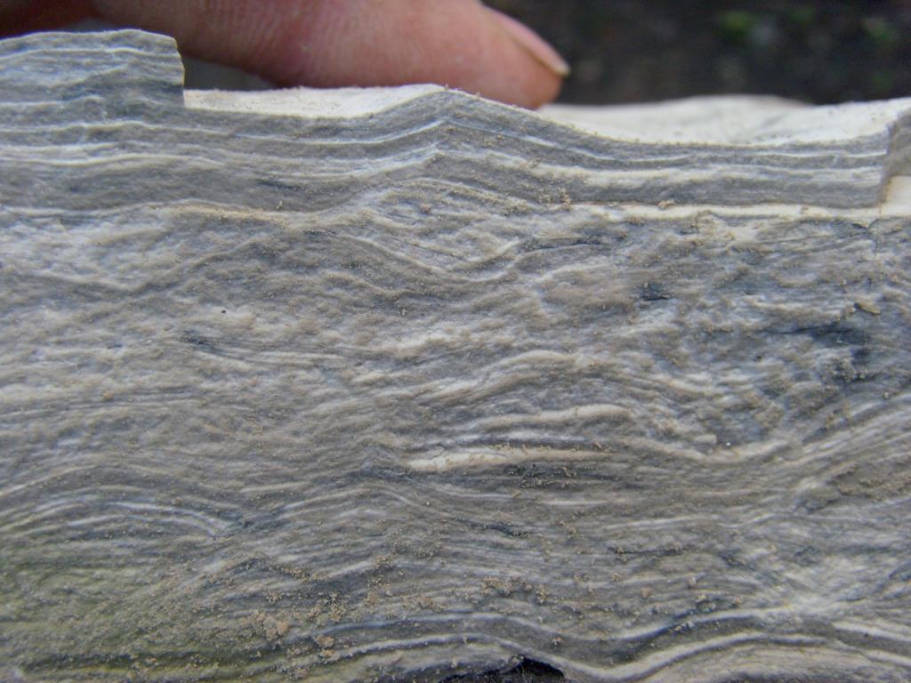

Bonjour
Demain, c'est la fin du monde, mais quand même!
Rides de courant typiques dans une form sableuse avec inter lamines plus fines (silt et argile)
Hettangien du Sud MA assez typique (ou lias), certains bancs peuvent porter des traces de pattes
la plaque est très représentative, la coupe aussi avec ses stratificaions entrecroisées
Bon, bein faut que je fasse profil bas pour la fin du monde, j'ai été trop crédule... autant pour moi, merci Apero...
cependant, selon la carte géologique du secteur, l’affleurement serait dans le sinémurien, et la notice indique (entre autres) : roches…sont bien reconnaissables, en particulier grâce aux stromatolites que l'on peut repérer soit en coupe, soit en surface…
tout à fait mais dans les grés on trouve plutôt des troncs que des fougères
hydrodynamisme oblige !
