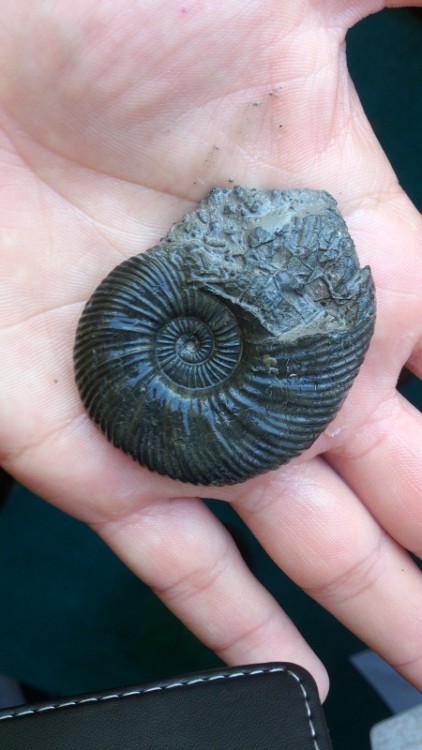

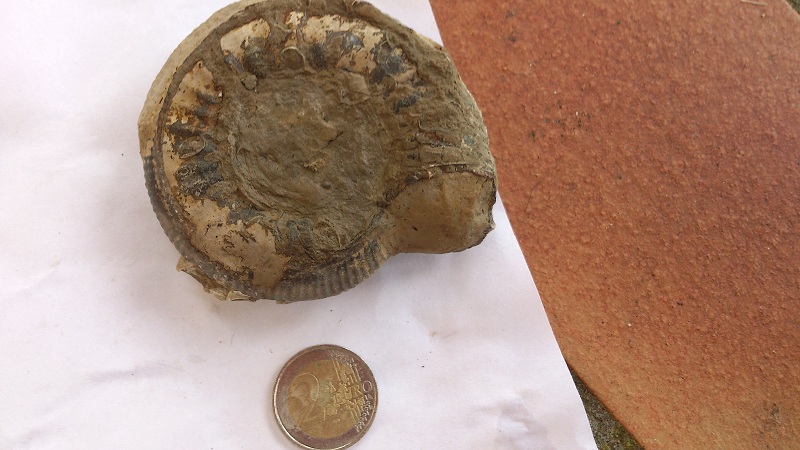

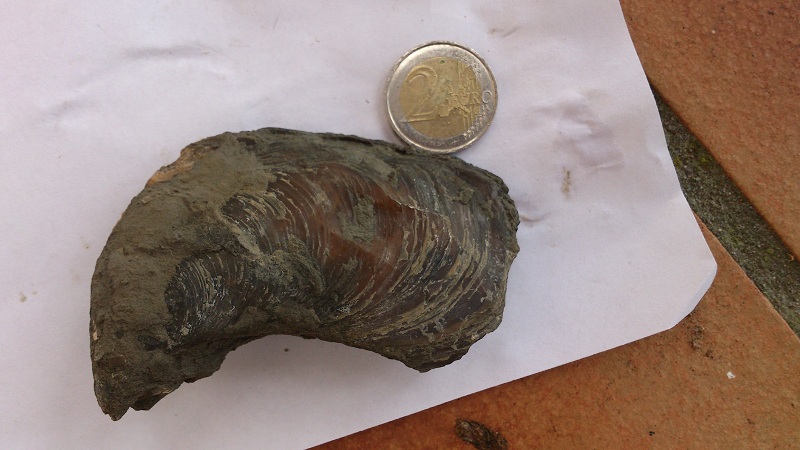

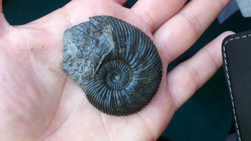

Petite sortie à Villers, bon pour une fois je m'en sort pas trop trop mal. Je re-posterai des photos une fois nettoyer.
Quelqu'un peut'il m'identifier la petite ammonite noir que je tiens dans la main svp. Merci
post-1866-0-17913300-1345483041_thumb.jp
post-1866-0-85741800-1345483055_thumb.jp
post-1866-0-42482000-1345483071_thumb.jp
post-1866-0-97854900-1345483086_thumb.jp
Bonsoir
je tente :
1: Quenstedtoceras lamberti marnes de dives callovien
2: Discoides subuculus cenomanien
3: ?????????????

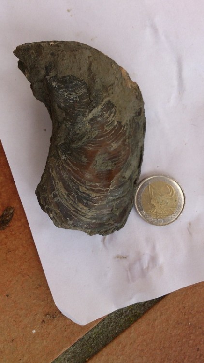

4: Isognomon promytoloïdes marnes de dives callovien
Les pros confirmeront .......j'espere :siffler:
Je confirmerai Q. lamberti avec une vue ventrale néanmoins, (car elle me fait un peu penser à une henrici même si parfois à partir d'une photo il est parfois difficile de juger...) et question pour les deux ammonites : contexte stratigraphique/de la récolte ?
La 3 pourrait se rapprocher selon moi d'une Perisphinctidae, mais sans autres vues et spécimen dégagé je ne me prononcerais pas plus que cela.
Je posterai des photos de la plus grosse une fois dégagé pas de soucis :)
La petite noire à été trouver dans la marne de dives au pied de la falaise quoi quand à la grosse entre les gallets sur la plage.
Merci pour votre aide ;)

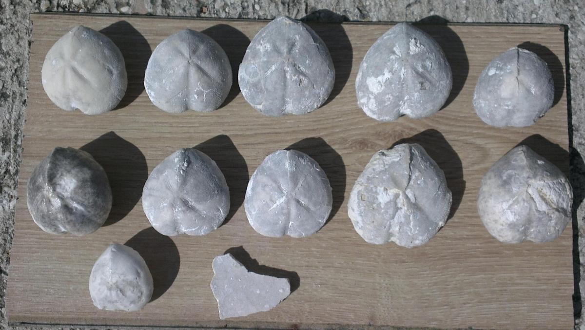

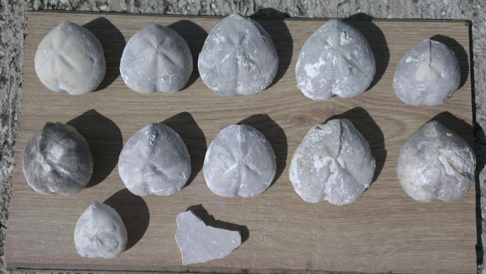

Bonjour ma première oursinade à la carrière de la tour de bourges (triguères 45 ) tout frais de ce matin:
post-3913-0-29301800-1345984340_thumb.jp
C'est juste pour passer le temps, la carrière ce trouvant à un quart d'heure de chez moi ,perso je suis minéraux mais dans le coin y a rien
A+
Belle découverte, je n'en ai jamais trouvé sur ce site (Saint adresse 76 ? )
Des couches du cénomanien inf si ce que je vois est bien de la craie glauconieuse .
Bonjour cococeras oui Cénomanien de Saint-Adresse 76
