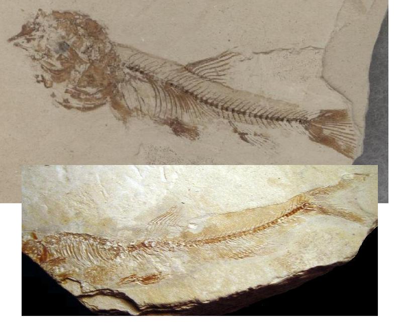

sur cette photo, un poisson que je n'ai pas reussi a identifier:
-Prov: Aix en Provence
-Age: Stampien
-taille: 7cm
pas dapalis (pas de dorsale epineuse)
pas prolebias (nageoires anales et dorsales non alignees)
pas gobius (une seule dorsale)
pas leuciscus (la queue nest pas tres fourchue)
enoplophtalmus ? cest tres ressemblant, mais la queue me gene, et la tete parait trop grosse.
Ci joint une photo: en haut la question, en bas un exemplaire d'enoplophtalmus
merci pour votre aide
Ton petit poisson est bien mystérieux.
Son allure ainsi que la forme et la position des nagoires paires et impaires me font pensé à Clupea humilis Linnaeus, 1758.
Un petit clupe de la famille des Clupeidae, ordre des Clupeiformes, qui est apparu à l'Eocène pour se poursuivre jusqu'à nos jours.
Sa répartition est mondiale.
Généralement entre 7 et 8 cm.
Source : Atlas Fossils Fishes.
merci NDT pour cette proposition. Mais clupea au niveau de la forme du corps en general plus oval, et de la queue qui est en general fourchue, ne me convainc pas entierement.
A+

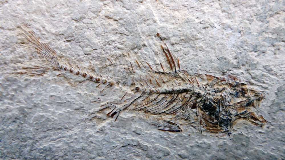

Salut
encore un problème de fond de caisse ouverte après près de 40 ans de dépôt en grenier...
un poisson ramené de Provence,.... je poste ici...
quelqu'un connaît ?
Merci et bon été / Kayou
