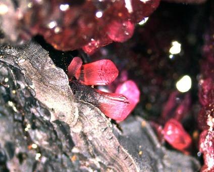

Pour Géologiste : à ton boulot j'ai vu les derniers échantillons de rhodochrosite de Goro trouvés par une passionnée de gemmologie qui bosse là-bas.
Tout simplement magnifiques ces petites géodes! J'ai cru comprendre qu'on les trouve préférentiellement au niveau des dolines, plus riches en manganèse et au milieu favorable à leur formation?
Ce serait intéressant d'en savoir un peu plus sur ces échantillons et rencontrer la gemmologue .
S'il s'agit bien de l'échantillon auquel je pense...
Cette rhodocrosite a été présentée à science en fete à Boulari
elle est associée à des mamelons d'asbolane et est effectivement de toute beauté

Interessante cette histoire de rhodochrosite de Goro. Elle a enfin été retrouvée en mine (si j'ai bien compris): 12 ans après sa première occurence en carotte! le temps file!
Les asbolanes ont été analyses? l'association a des oxydes majoritairement de manganèse me parait plus vraisemblable.
Le contexte initial en carotte n’était pas lie aux dolines: c'etait sur le plateau, sondage 200 mm dans un boulder de dunite au sommet de la saprolite. Mais la siderite avait egalement ete trouvee en sondage dans la cuirasse au fond de dolines noyées, donc ce n'est pas impossible. Ca ajoute a la diversite des mineralisations au sein du profil lateritique. Ce gateau de laterite c'est un dessert mineralogique... pas un desert !!!
On a surement une série sidérite - rhodochrosite sur l'ensemble du gisement (cristaux brun-rose saumon trouves par ailleurs, également en 2001).
En tous les cas cela motive pour revenir faire un petit tour sur le Caillou. RDV pris pour 2014...
Pour Anna Madeleine : c'est toujours mieux d'y aller apres la pluie pour reperer plus facilement les uvarovites. Dans le Sud la pluie c'est 1 fois sur 2 de toutes facons. Bonne chasse!
Vale Nouvelle-Calédonie va faire don d’un échantillon de rhodochrosite au musée de la géologie de Nouvelle-Calédonie. Il y a trois mois une géode exceptionnelle de ce minéral a été découverte dans le fond de la fosse minière (plateau de Goro)
La saturation en cobalt serait à l’origine de la couleur éclatante. (Photo prise à la loupe binoculaire)

Merci pour la photo de la rhodochrosite! Morphologie des cristaux similaire a celles de 2001.
Saturation en cobalt? Supposition ou bien conclusion etayee par des analyses? Je pense a un lapsus pour parler de manganese.
Ohhh, mais je connais cette photo ^^
En effet cette découverte est extra, vraiment de très jolies petites géodes.
Cedrick, je pense en effet qu'il s'agit principalement d'oxydes de manganèse pour la gangue, mais je ne serait pas surpris qu'ils soient dopés en cobalt. Ce qui pourrait aussi expliquer la couleur exeptionnelle qui tire plus sur le violet fushia que sur le rose rouge classique pour la rhodo (la photo ne rend pas justice aux cristaux). Une analyse en spectro RAMAN a montré un beau spectre typique de la rhodo, mais avec un léger décalage de certains pics, ce qui peut parfois être expliqué par des substitutions. Voilà, c'est plus un faisceau de présomptions que de réelles analyses qui m'amènent à penser au dopage cobaltifère.
La personne qui me les a montré m'a amené avec le lot également une petite géode d'oxydes de fer avec ce que je pense être des sidérites (à proximité immédiate donc des rhodo).
