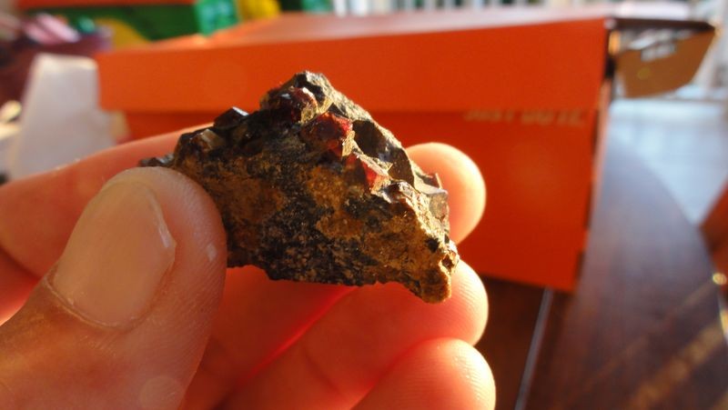

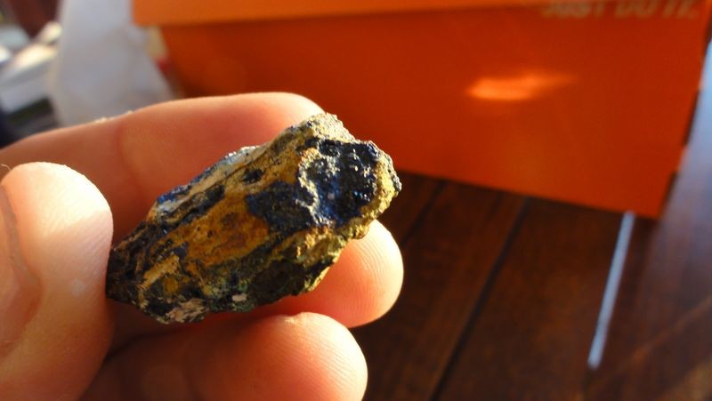

Andradite Posté(e) 3 janvier 2012 Signaler Posté(e) 3 janvier 2012 BEN ALORS ? Personne ne trouve plus rien ? Voici qq photos médiocres de trouvailles données par un de mes élèves. Quartz Dumbéa Azurite Pilou Quartz fenestré Boghen Grenats Amos Citer

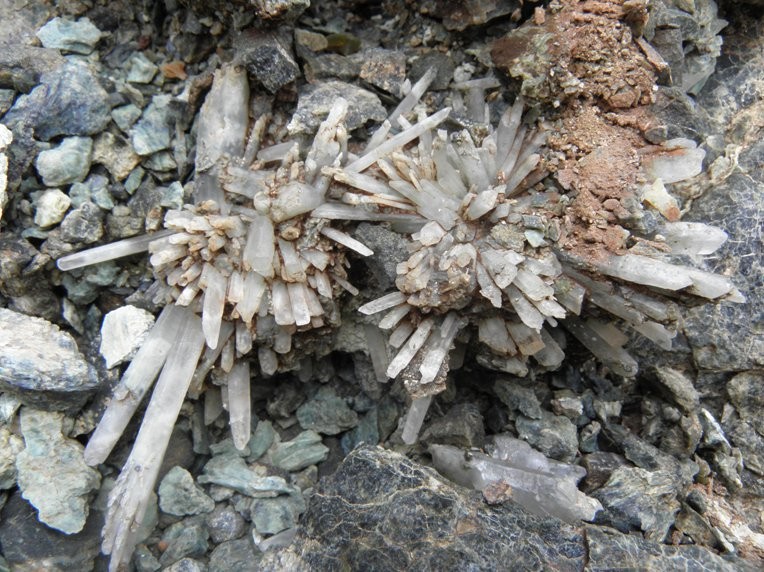

Géologiste Posté(e) 5 janvier 2012 Signaler Posté(e) 5 janvier 2012 C'est plaisant de voir qu'il y a quelques ptis jeunes qui ont l’œil et l'intérêt pour les minéraux. Pour ne pas briser l'élan, voici une petite photo rapide d'une découverte de 2010. D'autres photos et détails plus tard. Hérisson d'aragonite, Koumac, Nouvelle-Calédonie. Le champ de la photo doit faire dans les 10 à 15 cm. Citer

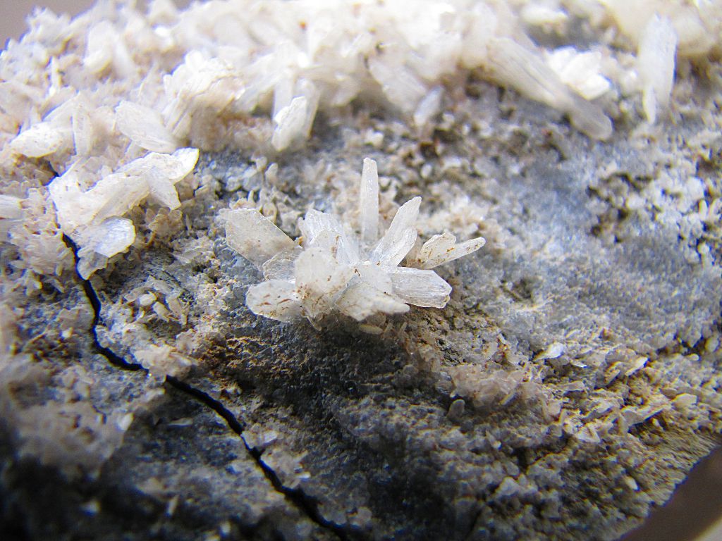

Géologiste Posté(e) 2 mars 2012 Signaler Posté(e) 2 mars 2012 Petite nouveauté, inédite en Nouvelle-Calédonie à ma connaissance. Stilbite sur son tapis d'analcime probable. Voh, Province Nord. Pour avoir une idée de la taille, le "pompon" des 2 premières photos fait à peut près 1,5 cm. Citer

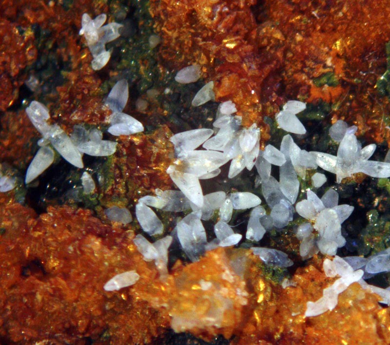

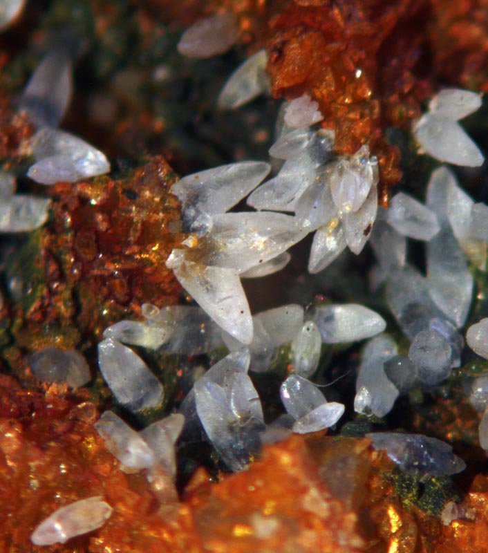

Géologiste Posté(e) 12 août 2012 Signaler Posté(e) 12 août 2012 Salutation tout le monde. Petite nouveauté, je suis pas totalement sur pour l'identification, j'aurai besoin qu'on me confirme mes soupçons. Je pense à de la smithsonite. Contexte : Mine Mérétrice (sulfures de Pb majoritairement, avec Cu et Zn en accéssoires). On dirait des scalénoèdres, mais difficile de compter les faces. En tout cas, ça fait très faciès "grain de riz". Les cristaux font moins d'un demi millimètre, difficile de faire une quelconque dureté ou densité. Par contre pas de réaction à l'acide chloridrique concentré à froid. Quelques petites photos. Citer
Cedrick Posté(e) 14 août 2012 Signaler Posté(e) 14 août 2012 Salut, il est bon? Beau contraste de couleurs, certainement smithsonite. Trouvee dans une gangue rougeatre? Elle parait assez abondante a Meretrice. Elle existe aussi en grains de riz avec une forme encore plus arrondie, accompagnee de linarite et hemimorphite. Citer
Géologiste Posté(e) 14 août 2012 Signaler Posté(e) 14 août 2012 Salut Cedrick, La gangue est plutôt rosée, une roche non identifiée avec des petites vacuoles, pas trop altéré, pas d'oxydes. Inhabituel pour le chapeau de fer de Meretrice en tout cas. La couleur cuivrée de la photo vient d'une première génération de cristaux (non identifiés, mais vraissemblablement la même chose). Merci pour la confirmation ^^ Un voyage en Calédonie de prévu prochainement ? ++ Citer
IznogoudBis Posté(e) 14 août 2012 Signaler Posté(e) 14 août 2012 Quelque chose me fait douter, tu dis que l'HCl n'as eu aucun effet dessus...? La smithsonite est un carbonate donc devrait être sensible à cet acide. Vrai ou faux? Citer
Géologiste Posté(e) 15 août 2012 Signaler Posté(e) 15 août 2012 Tout les carbonates ne réagissent pas forcément à tout les acides, et ne réagissent pas toujours de la même manière. De ce que j'ai pu lire, la smithsonite réagit faiblement à l'acide chloridrique à chaud. C'est pourquoi j'ai précisé que j'ai fait le test à l'acide à froid. Il ne me reste plus qu'à trouver un moyen de chauffer l'acide pour refaire le test, mais j'avoue ne pas aimer des masses la manipe, même si elle semble assez "facile". Citer

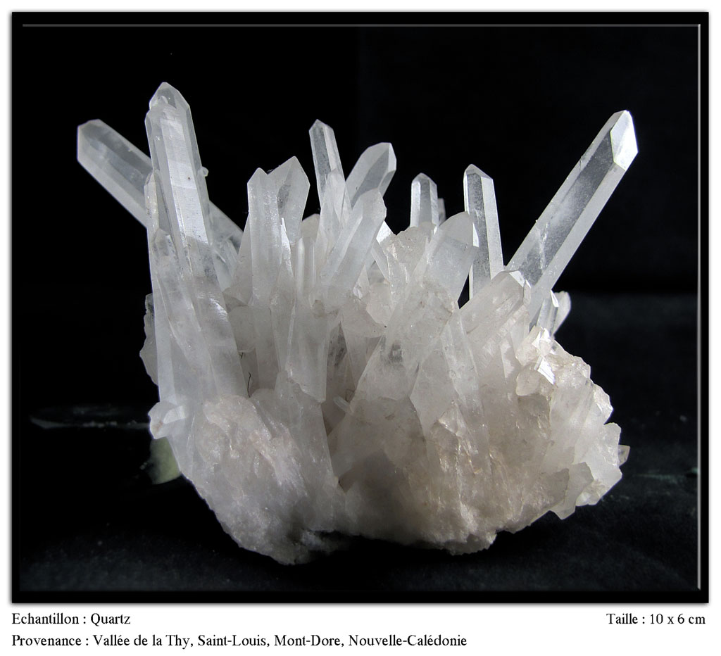

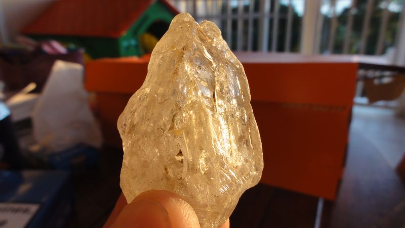

Pablo87 Posté(e) 30 septembre 2012 Signaler Posté(e) 30 septembre 2012 Je relance le sujet pour un Quartz de chez vous acheté il y a peu de temps mais pas de localisation précise ??? http://www.geoforum.fr/index.php?app=core&module=attach§ion=attach&attach_rel_module=post&attach_id=163333 Citer
Géologiste Posté(e) 18 décembre 2012 Signaler Posté(e) 18 décembre 2012 Bonjour Pablo, Comme Cedrick et moi te l'avons indiqué sur ton autre Post, il n'y a qu'un endroit en Nouvelle-Calédonie connu pour de tels Quartz. C'est la Vallée de la Ty (très probablement le filon des grosses gouttes), Saint-Louis, commune du Mont-Dore, province Sud, Nouvelle Calédonie. Avec tout ça, tu devrais pouvoir te retrouver sur Google Earth ou mieux, sur www.georep.nc N'hésite pas à poster une photo de ton échantillon dans ce sujet ^^ ++ Citer

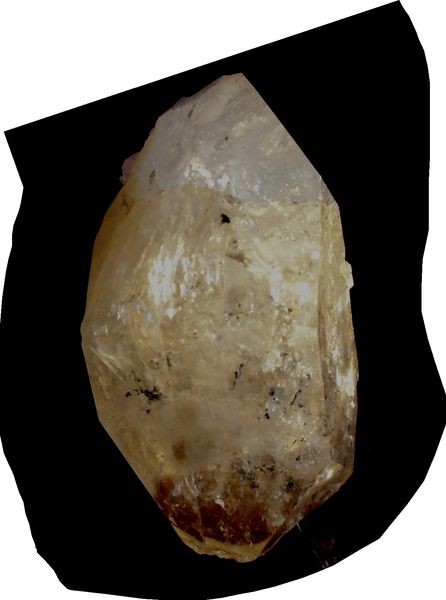

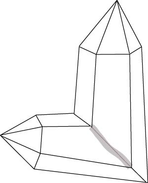

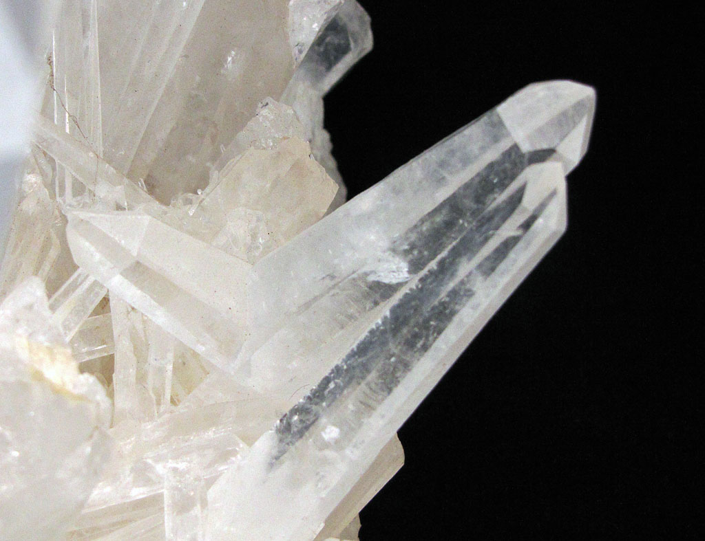

Géologiste Posté(e) 11 mai 2013 Signaler Posté(e) 11 mai 2013 Les quartz de Nouvelle-Calédonie sus-cités, en voici un petit exemplaire : Ainsi qu'une petite question aux spécialistes du Quartz. Sur une autre pièce du même coin, j'ai cette petite chose qui ressemble à une macle du japon, mais j'ai tout de même quelques doutes. Il y a applatissement coplanaire des cristaux, mais l'angle est difficile à apprécier correctement. Verdict ? Citer
Andradite Posté(e) 12 mai 2013 Signaler Posté(e) 12 mai 2013 Il ya bien des mâcles de la Gardette (ou du japon) a grosse-gouttes, vallée de la Thy. Quand a savoir si c'en est une sur ton échantillon . A vue de nez je dirais non, mais je peux me tromper. Citer
Géologiste Posté(e) 13 mai 2013 Signaler Posté(e) 13 mai 2013 Il ya bien des mâcles de la Gardette (ou du japon) a grosse-gouttes, vallée de la Thy. Quand a savoir si c'en est une sur ton échantillon . A vue de nez je dirais non, mais je peux me tromper. Il y a des choses qui y ressemblent en effet, j'ai pu observer de nombreux échantillons chez le seul collecteur sérieux du coin. De là à dire que ce sont des macles, ça reste, tout comme pour mon échantillon, à confirmer. Tu penses que non... sur quels critères ? Il y a bien l'applatissement coplanaire des 2 cristaux. ça ne se voit pas très bien, mais il y a une face commune un peu "fantôme" qui ressemble un peu à ce que l'on voit sur cet échantillon (http://s3.e-monsite.com/2011/02/26/40363668macle-du-japon-jpg.jpg). Pour l'angle de 84.3, c'est là ou c'est un peu plus délicat. déjà, difficile d'en avoir une bonne vue ou d'en faire une bonne photo, vu que la "macle" se trouve en plein milieu du "hérisson" de quartz. Ensuite, les cristaux sont légèrement en "biseau". Les faces opposées du prisme ne sont pas parrallèles, mais convergent vers la terminaison. Impossible de mesurer donc l'angle entre les faces, il faut je pense mesurer à partir de l'axe central des 2 cristaux. Me fourvoie-je ? bon, au cas ou mon explication ne serait aps très clair, voici un petit schémas pas très clair lui non plus, pour montrer le côté "biseauté" et le plan en commun des 2 Cx. En tout cas merci Andradite de t'être donné la peine de répondre, je commençais à avoir l'impression que les quartz de NC intéressaient moins les Géoforumeurs que les sujets sur les météorites trouvées lors du jardinage dominicale ^^ ++ Citer
