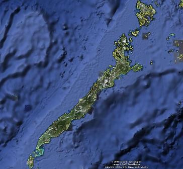

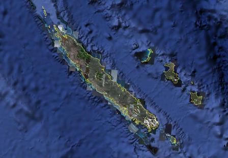

NC vs Palawan
Ayant étudié cette région dans une optique de recherche de nickel, il me semble bien que mis a part Ni, Co et Cr lies aux péridotites, il n’y a rien d’autre a signaler que quelques indices a Au, Cu et Hg.
Dans le même contexte on trouve donc plus de diversité en Calédonie. Parmi les originalités : Ag, Pb, Sb, W, Hg, Au, Ti, Mn qui s’expriment sous forme d’argent natif, anglésite, cérusite, stibine, réalgar, scheelite, cinabre, or natif, rutile, rhodochrosite…
On ne peut donc pas vraiment dire que la Calédonie soit un désert, mais c’est tout de même loin d’être un eldorado. Pour moi il ne faut pas s’attendre a beaucoup de nouvelles vraies découvertes. Certainement quelques nouvelles espèces sur des gisements connus (micros, en particulier dans le Diahot). Egalement de nouveaux indices, mais avec des espèces déjà signalées ailleurs sur l’ile et particulièrement des silicates (avec comme meilleur exemple le quartz bien sur), car pour les métaux utiles de nombreux prospecteurs sont déjà passes par la.

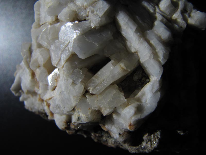

Un peu d'albite (cf photo) ramassé rapidement au détour d'une visite de carrière, etc... sans parler de quelques fossiles sympa.

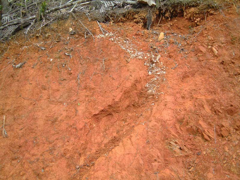

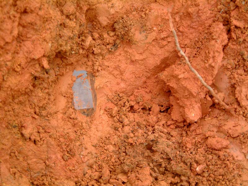

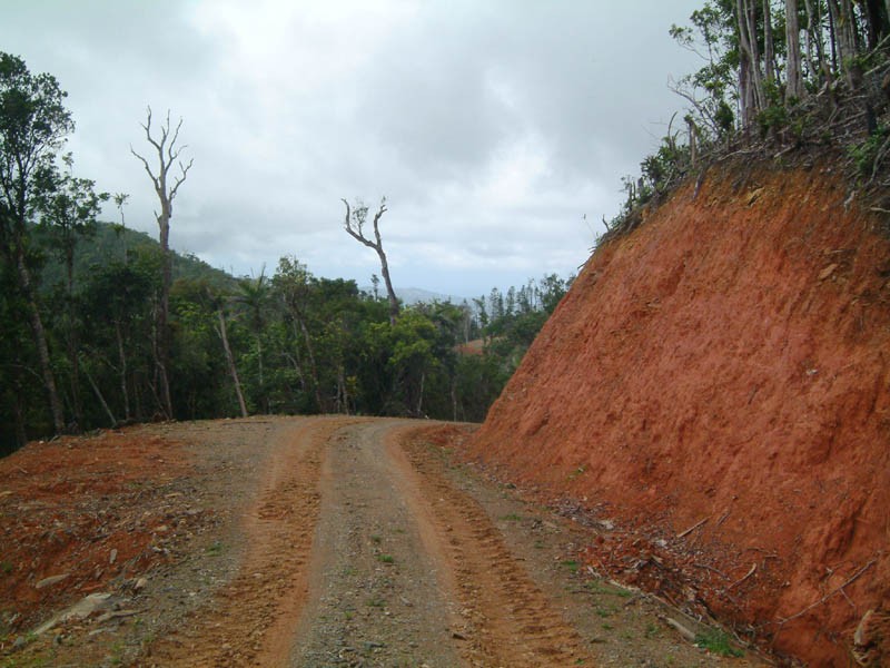

Pour alimenter le sujet: quelques photos d'un gisement de quartz "alpin" calédonien du côté de Poindimier.
PS: la piste est privée !
Je vous montrerai plus tard, les quartz récoltés, sans marteau en l'espace de 15 mn de gratouillage sur le bord de cette route.
J'ai eu entre les mains des quartz venant de cette piste et à mon grand désepoir je n'ai pas pu y mettre les pieds. La photo avec la face du quartz dans la terre rouge est terriblement excitante. J'ai hate de voir la suite !!!!!
