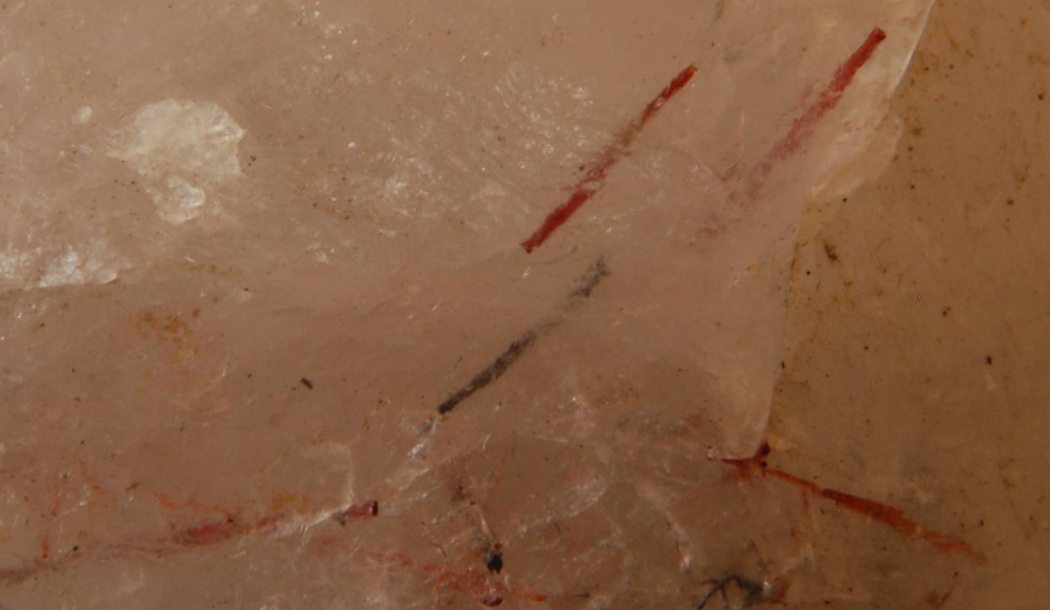

Rutile dans quartz, tailles des baguettes de 5 à 12 mm.

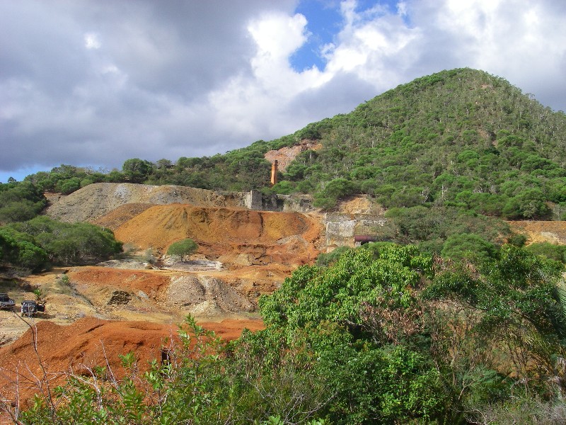

J'ai pu aller à la mine Pilou grâce à un mon ami qui connait le propriétaire du terrain. Il faut y aller en 4x4 dans un terrain pas facile avec le ravinement des pluies.
Arrivé sur place le propriétaire nous à fait un tour guidé du site, avec explication de la fonction de chaque bâtiment, le tout avec le brame du cerf qui retentissait toute les 5 minutes. Il faut dire que l'espèce prolifère sur l'ile. Sa chasse est ouverte 24h/24h et 365j/365j !
Vue générale de la mine

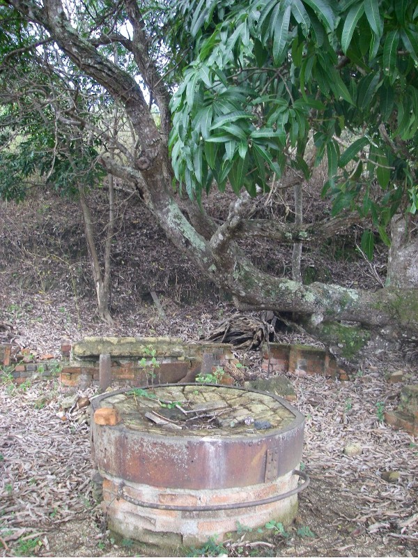

A l'arrivée je repère une forge en bonne état avec un manguier au-dessus

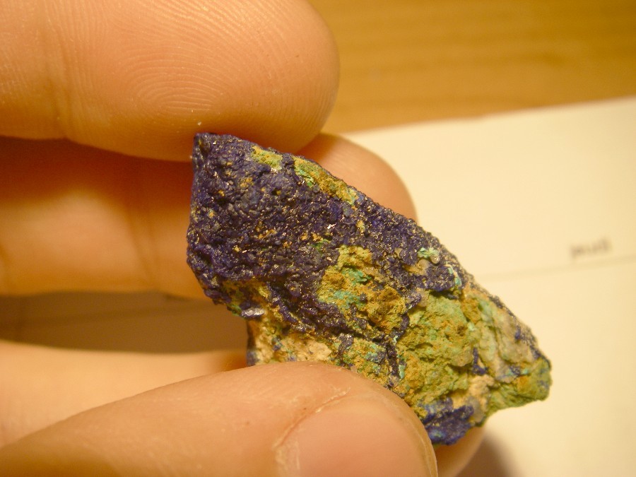

Je trouve de l'azurite en quantité près d'un puits. Cependant la cristallisation est plus sous la forme de plaquage, que de beaux cristaux massifs.

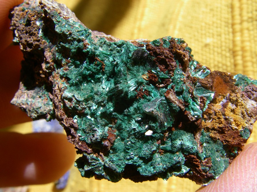

Plus haut je trouve de jolis échantillons de malachite cristallisée en gerbe d'aiguilles

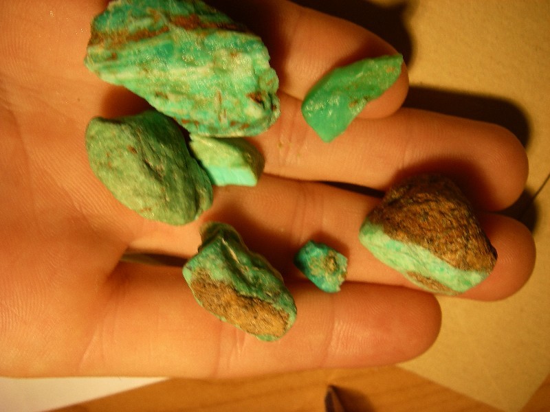

On trouve facilement des roches avec la teinte verte du nickel sur toute l'ile. Cependant cela reste peu intéressant du fait de l'absence de cristallisation.

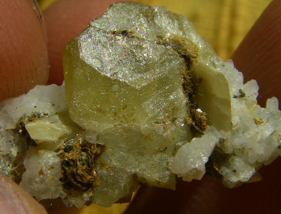

Nous sommes passés par la route du nord où effectivement les travaux ont mis à jour des roches intéressantes. Je n'ai pu m’arrêter qu'une demi-heure. Le site semble intéressant. J'ai trouvé deux petits minéraux que je n’arrive pas à identifier. Je suis sûr que certains d'entre vous vont m'aider.
Voici les photos de ces deux minéraux :

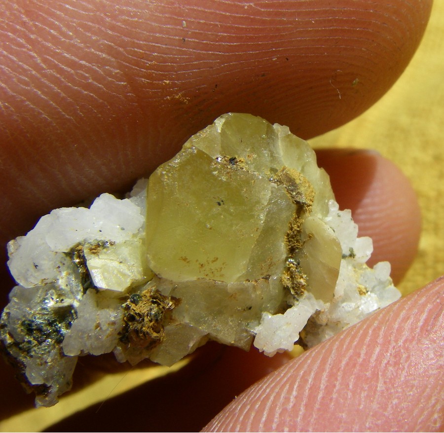

Le premier est de couleur jaune. L'acide ne produit pas d'effervescence dessus. Il est logé sur du quartz. La forme fait penser à une wulfénite (je ne pense pas que cela soit le cas, car pas de traces de minerais de plomb
La seconde photo montre un peu les faces du cristal en forme d'écaille (1cm par 1cm et 2mm d'épaisseur)
Qu'en pensez-vous?
