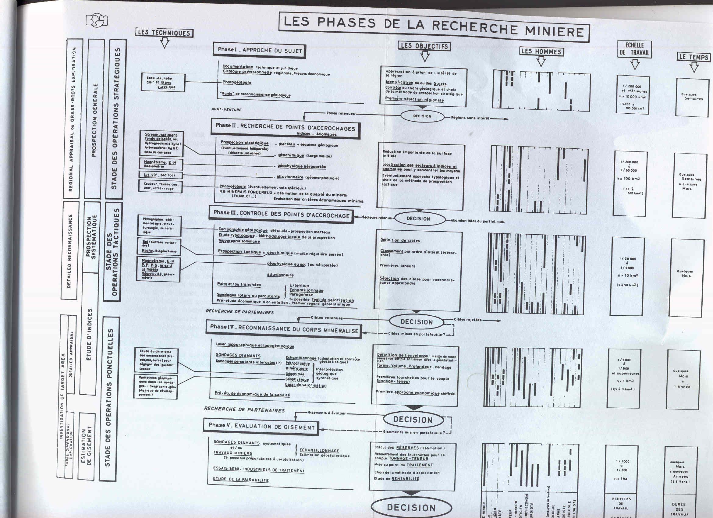

Il y a un tres bon schema resumant les etapes au debut de l'ouvrage.
