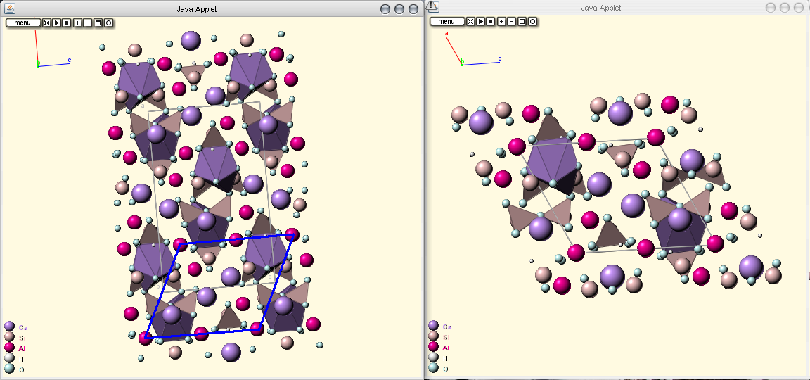

Vous avez à droite la maille de la zoisite, à gauche celle de la clinozoisite et en bleu la maille de la clinozoisite dans la maille de la zoisite. Pour transformer la zoisite en clinozosite, il faut ensuite changer quelque direction du système d'axe. Sur des mailles étant si semblables il me parait théoriquement difficile d'établir des différences morphologique rigoureuses car on peut trouver des familles de plan qui donneraient des morphologies fortement semblables. Cependant il y a des lois en cristallographie (que je ne connais pas) qui prédisent les morphologie des cristaux en partant des mailles c'est peut être la porte de sortie, je demanderai à un collègue spécialiste de la question.

J'ai regardé les mailles en détails et fait ce que l'on appelle de la "filiation structurale". Ça a l'air méchant comme truc, mais c'est de l'observation pure : en fait on regarde les mailles en détail et on essai de voir quels sont les points communs entre elles. C'est édifiant !!! La maille de la clinozoisite est présente dans la zoisite. Visiblement se sont des distorsion des polyèdres de coordination du calcium qui abaissent la symétrie et font changer de groupe d'espace.
Vous avez à droite la maille de la zoisite, à gauche celle de la clinozoisite et en bleu la maille de la clinozoisite dans la maille de la zoisite. Pour transformer la zoisite en clinozosite, il faut ensuite changer quelque direction du système d'axe. Sur des mailles étant si semblables il me parait théoriquement difficile d'établir des différences morphologique rigoureuses car on peut trouver des familles de plan qui donneraient des morphologies fortement semblables. Cependant il y a des lois en cristallographie (que je ne connais pas) qui prédisent les morphologie des cristaux en partant des mailles c'est peut être la porte de sortie, je demanderai à n collègue spécialiste de la question.

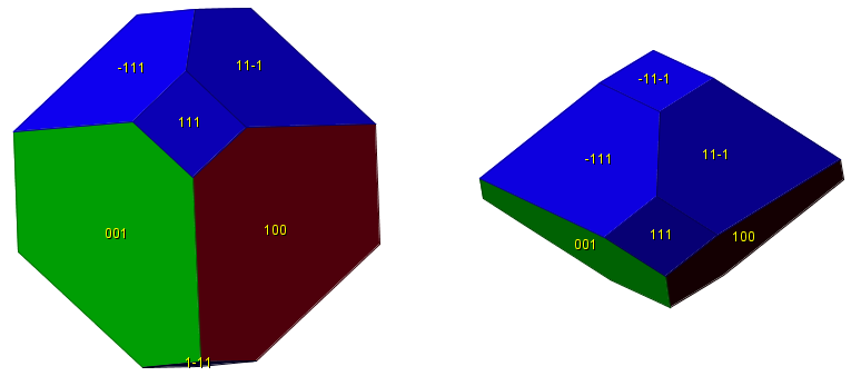

Une zoisite

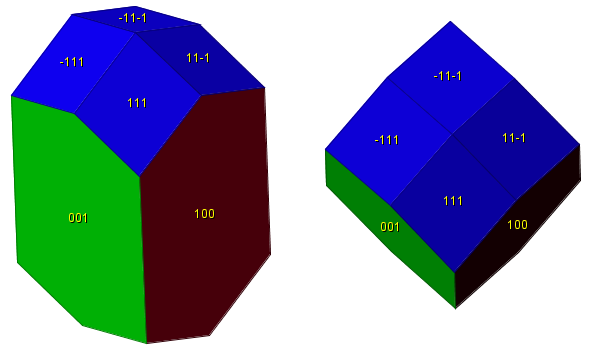

Une clinozoisite
Images tirées d'impression écran du site webmineral.com

Les dessins proposent un allongement suivant la direction b ce que j'ai cru lire dans le fil de discussion, donc a priori et à ma connaissance l'allongement caractéristique est respecté. J'ai naïvement cru que deux (gros) dessins en perspective avec des faces de couleurs différentes constitueraient un exemple suffisamment didactique et accessible pour se passer d'une direction clinographique, le but étant surtout de présenter rapidement et facilement les différences morphologiques entre la zoisite et la clinozoisite. Et puis suivant une direction clinographique (c en haut, a à gauche, b à droite), on ne voit pas grand chose.
Cependant la numérotation des plans permet de retrouver l'orientation des cristaux :
Pour la zoisite, l'axe b est parallèle aux plans 100 et 001 et sort exactement au sommet du cristal (la jonction des 4 plans de type "111"), les axes a et c sont respectivement perpendiculaires aux plans 100 et 001.
Pour la clinozoisite, trouver les axes a et c demandent les mêmes opérations, l'axe b sort au milieu de l'arrête sommitale (jonction des deux plan 11-1 et -111). Avec un effort d'imagination, le système d'axe "apparait" naturellement sur les dessins.
