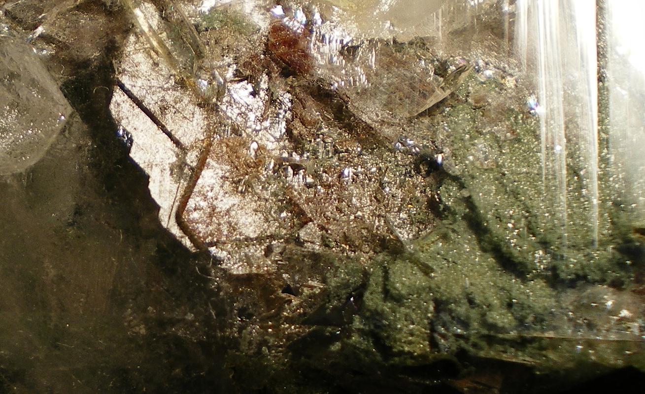

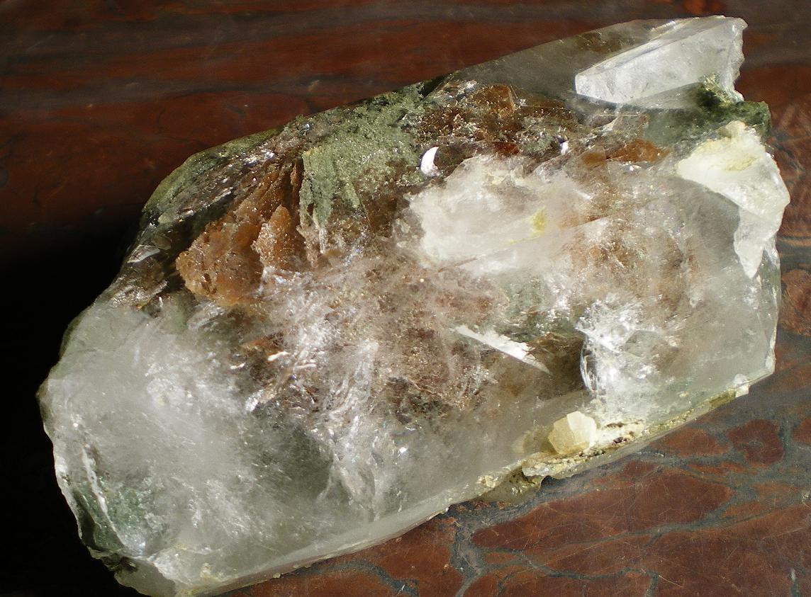

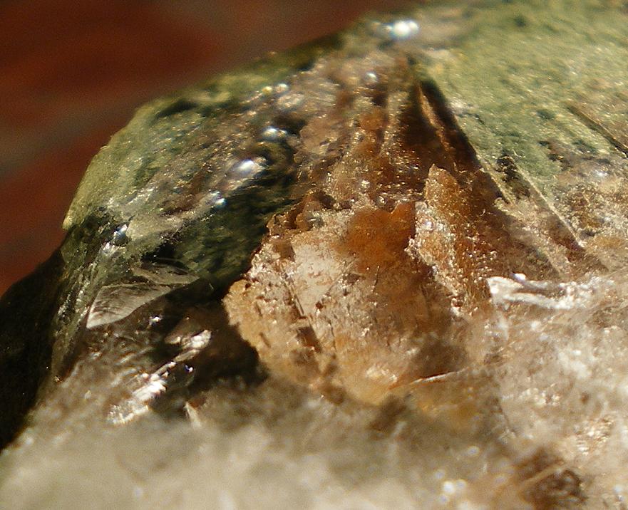

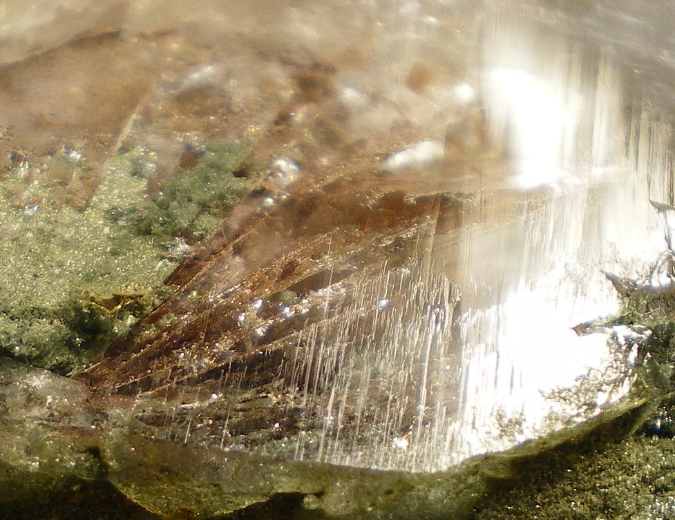

Voici un cristal de quartz mal formé à moitié chlorité (7 x 4 x 3cm) trouvé sur le secteur des 2 Alpes, comportant des inclusions de fines lamelles striées empilées.
Ces lamelles ont parfois des formes hexagonales elles sont brunes brillantes. On dirait que cette couleur est donnée par une oxydation de surface. Elles sont aussi par endroit recouvertes de chlorite verte.
Le tout est complétement inclus dans le quartz ce qui me fait un joli petit presse-papier. :super:
Que peut-être ce minéral? :coucou!:
Merci d'avance pour vos réponses.
Denis.

Ces lamelles feraient quelle taille ? (c'est la question qui m'est venue hier soir et que j'ai oublié de poser).
Donc, mon idée, depuis hier soir : mica (c'est trop gros pour de la chlorite dans les Alpes françaises), (peut-être avec un peu de titane ? pour la couleur).
Bonjour Papyfred,
Ces lamelles font 2cm environ pour les plus grandes et forment une sorte de
"mille-feuille" dans le quartz. La couleur me semble être donnée par une fine couche d' oxyde métalique à la surface de ce minéral.
J' essayerai de faire une photo avec la bino ce soir.
