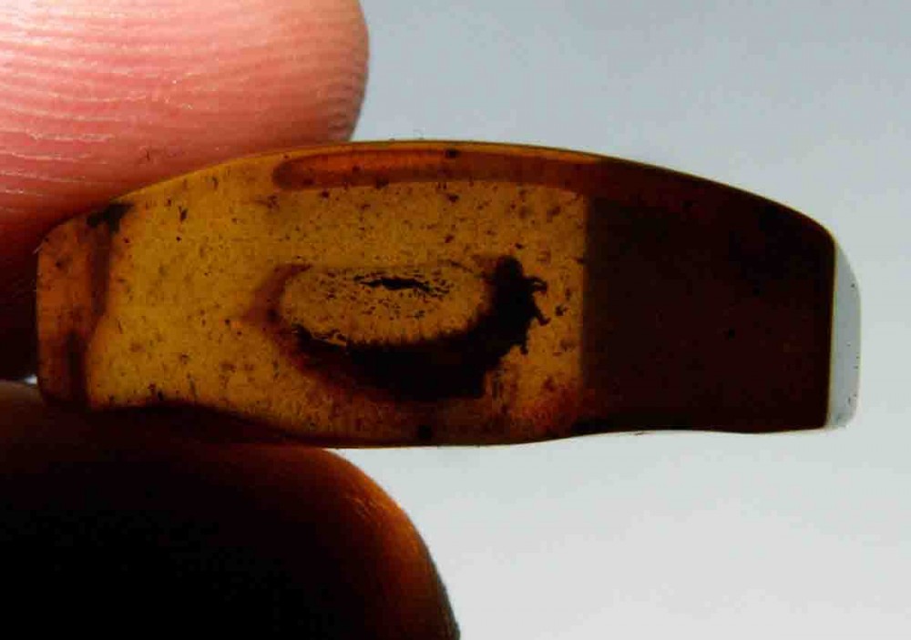

alors voici le mail que j'ai envoyé au vendeur:
"bonsoir,
je viens de recevoir votre ambre, malheureusement elle était cassée en deux au niveau des inclusions....de plus j'ai fais le test de l'eau salée, hors un ambre vritable doit flotter, votre ambre ne flotte pas, j'ai fais aussi le test avec une aiguille chauffée et ça ne sent pas la résine mais odeur de plastique! tous ces éléments me font fortement douter de l'authenticité de votre ambre, avant de mettre mon évaluation, j'attends vos remarques à ce que je viens de vous énoncer. "
voici sa réponse en 2 temps (1er et second mails): désolé pour la traduction approximative j'ai utilisé traduction du site voilà,mais on comprend l'essentiel:

mis à part qu'il mette en doute ma bonne foi sur l'ambre cassée....passons...je ne suis pas convaincu par ses arguments surtout pour le test de l'au salée! car si il préconise 2,5 cuillère à soupe par tasse d'eau je suppose que même le plastique avec cette densité d'eau va finir par flotter, je connais pas la densité en eau salée de la mer morte mais elle est suffisante pour faire flotter une personne donc un bout de plastique vous imaginez!...en fait tout ce joue sur la quantité de sel à mettre la seule info que j'ai c'est celle de wikipedia, qui préconise 25 cl d'eau et 4cm 3 de sel,sur d'autre site on parle d'eau salée mais sans préciser la quantité... et là "l'ambre" en question coule! alors c'est 2,5 cuillère à soupe par tasse d'eau ou 4cm3 pour 25cl d'eau! si quelqu'un pouvait m'éclairer définitivement j'en lui serait très reconnaissant!
personne n'a un avis avec les éléments que je viens de rajouter? :coucou!:

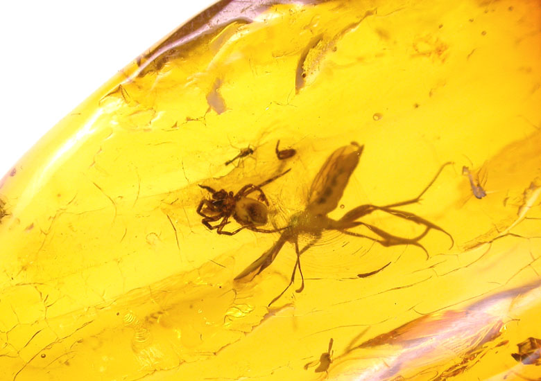

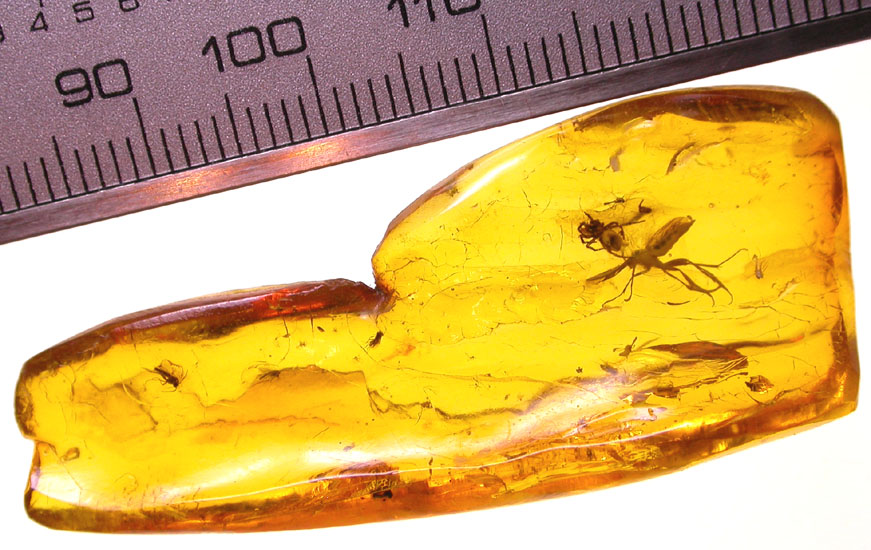

Avec les photos des details et l'aspect general du specimen, hormis une petite bulle d'air qui reste neanmoins "naturelle", je serai tenter de te dire que c'est bien de l'authentique... :jaimelesmineraux:
J'oubliais ! Tu peux aussi chercher avec une bino des pollens qui si ils sont presents seront un atout supplementaire...Le faussaire ne poussant generalement pas sa tricherie jusque là ! :bienvenueforum:

autre chose on dit que le prix est un bon indicateur! 32 € avec diptera et araignée dans une ambre qui fait 50 mm par 20 ça vous semble correct?
Le prix n'est pas si indicatif qu'on pourrait le croire, surtout pour des gisements à forte productivité où les piéces rares sont "d'un autre niveau", donc le prix est conforme.

J'ai encore regardé tes clichés et les petits indices (micro-craquelures de surfaces, nuances internes en faveur d'une coulée naturelle, un bord oxydé...), sont autant de preuves qui me font rester sur ma position...

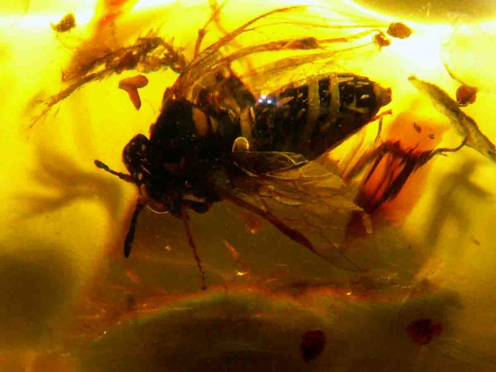

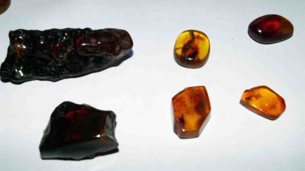

voici quelques spécimens de ma collection. à éviter les chinois, très belle résine un amis tout content me montre un superbe scorpion dans l'ambre. imagine la déception :gratte-tete:
le tient m'a l'air vrai, dommage qu'il ai été cassé. amicalement H.D.
hymenoptera Chalcidcidoidea baltique (1 cm)

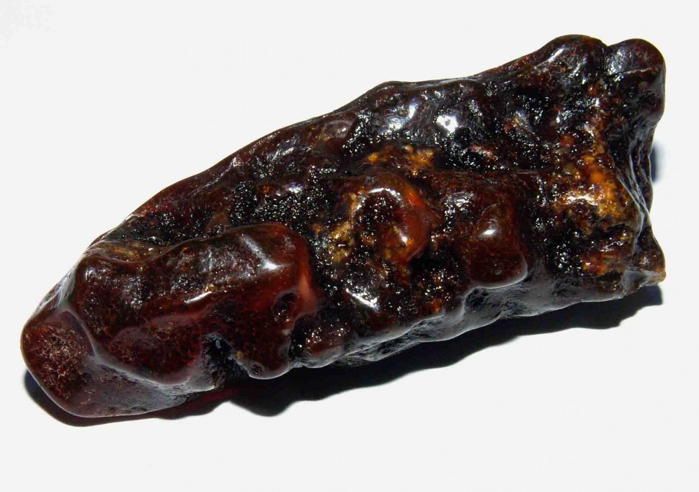

une coulée d'ambre

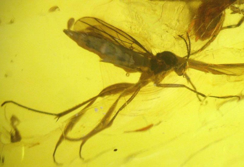

une larve indéterminée pour le moment
et une petite série d'ambre balte
