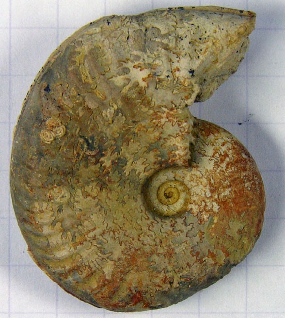

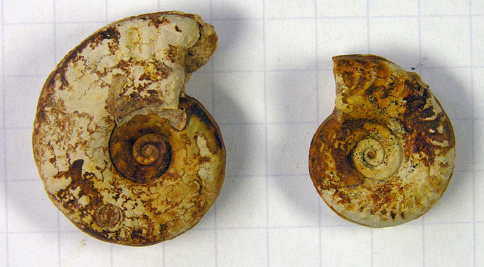

Salut,
j'ai une réponse pour la première et le dernière photos. Pour moi ce sont les mêmes : Hildoceras Bifrons
Pour les autres je ne me souviens plus et j'ai pas mon livre. Mais je pourrais te répondre plus tard.
Bonne journée.
Salut,
Pas évidentes à déterminer, tes ammonites... :coucou!:
La première, Harpoceras sp.
La deuxième ressemble à une Dactylioceras, mais j'en doute. (Côtes trop peu nombreuses et espacées) Je pense plutôt à Catacoeloceras sp.
La troisième ne me dit rien du tout.
La quatrième (gauche) peut-être Pseudogrammoceras.
La cinquième (droite) je pense à Hildoceras bifrons.
Voilà, vite fait.
Phil "Fossil"

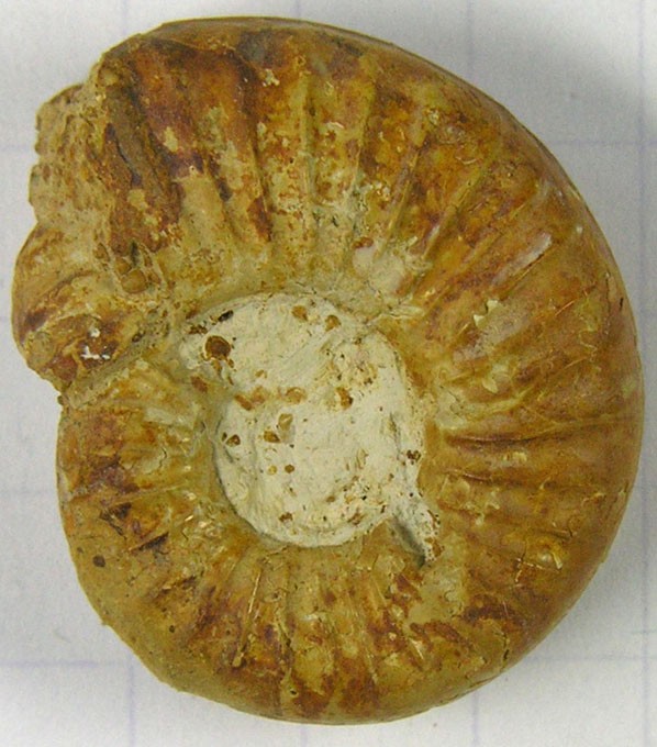

Un grand merci à tous, comme ça j’ai quand même déjà une idée.
La deuxième n’est pas une Dactylioceras, comme Phil a bien remarqué, les côtes sont trop espacés. J’ai trouvé plein de Dactylioceras là-bas et la différence est bien visible. Elle me fait penser un peu à une Mucrodactylites, mais je dois admettre que cela ressemble en effet fort a une Catacoeloceras sp.
Pour la troisième, je pense à Dumortieria ?
Peter

Salut à tous , pour les 2 derniéres dire qu'il sagit de Hildoceras me parais bizarre ! :coucou!: il me semble que le recouvrement des tours n'est pas si important chez les Hildoceras.
A mon avis c'est bien des Hildoceras. Comme elles sont plutôt de petite taille, c'est normal quel les tours se recouvrent pas mal. Elles deviennent plus évolutes avec la croissance.
Pour la 3ème, ça pourrait être une bête du Bajocien... Des vues ventrales seraient utiles pour se faire une idée.
Salut,
Pas évidentes à déterminer, tes ammonites... :super:
Bonjour.
la première : Harpocéras sp. aussi.
La deuxième me fait penser à une acanthopleurocéras ? (pliensbachien)
La troisième : pas d'idée... Les côtes ne me disent rien. Y-a-t'il la trace d'une carène ?
La quatrième, aucune idée. Je ne pense pas à une Pseudogrammoceras au premier coup d'oeil, à moins qu'elle soit fort érodée...
La cinquième : Hildocéras sp., de façon sûre. L'orientation des côtes m'y fait penser, et il me semble voir un sillon latéral.
Pour savoir si ce sont bien des Hildocéras, il faut regarder la tranche des ammonites : un double sillon est présent et bien caractéristique du genre Hildocéras.
Cordialement.
