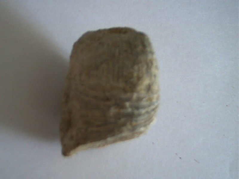

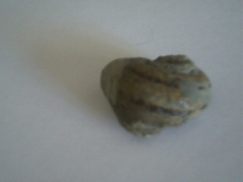

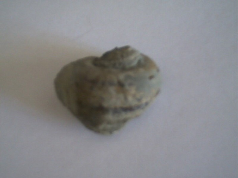

Voici mes dernieres trouvailles faites ce weekend a Villers sur mer,je les ai identifiés sauf le 1er , on dirait un escargot je l ai trouvé dans la marne en bordure de plage,il a encore sa coquille avec 3 lignes de couleurs marron foncé :coucou!: merci de me repondre
Pour la première photo moule interne d' un gastéropode mais lequel ?????

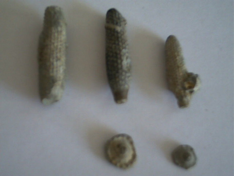

2ème : radiole d' oursin

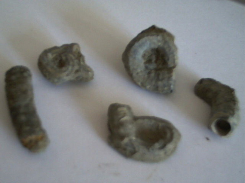

3ème : tube de vers

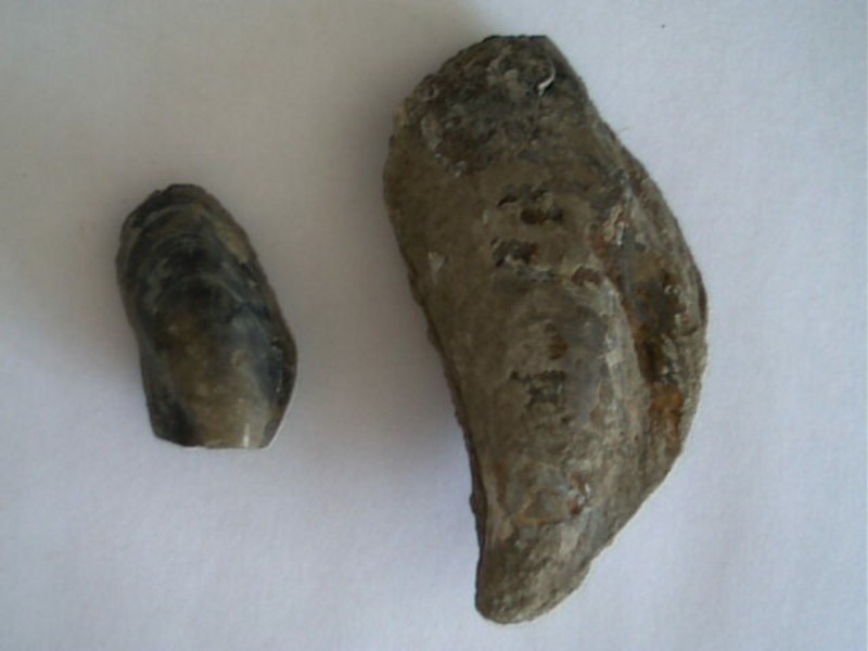

5ème : une coquille d' huitre

Radioles et fragment de plaques de Paracidaris florigemma (oxfordien) oursin régulier
5ème photo, Tubes de ver du genre Serpula

La dernière photo à gauche une moule et à droite Modiolus (Bipartitus) villersensis une autre moule, Isognomon promytoloîdes
Le premier est un gastéropode, mais la photo est trop floue, peux être une Natice ?
d'accord avec Elasmo :question: ... avec pour le ver..Serpula sulcata :question:
