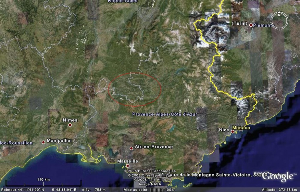

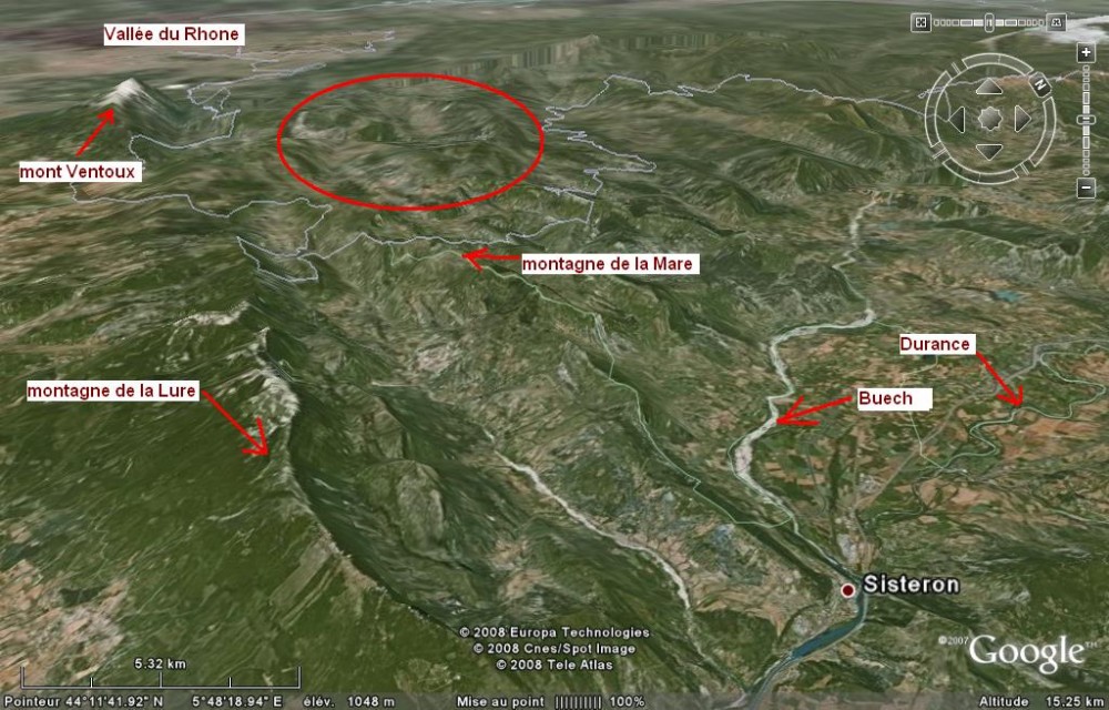

Voila alors j'ouvre le bal avec du coté des chainons subalpins les Barronies :
On remarque que les crêts sont dominées par des terrains du Tithonien ( -150 Ma ). C'est du calcaire bien résistant
à l'erosion si je ne m'abuse et qui est responsable de la morphologie de ces reliefs.
Plusieurs questions : comment se fait il que les Baronnies soient alignées est-ouest alors que les Alpes sont orientées
Nord Sud ?

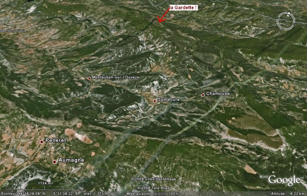

On entend beaucoup parler de la mâcle de la Gardette sur le forum, quel est le rapport avec les Baronnies ?
Pour la première question je ne vais pas me mouiller, donc joker. Mais peut être que la faille de la Durance à un role la dedans.
Pour la seconde la réponse est aucun. La Macle de La Gardette tire son nom de la mine de La Gardette
( Quartz Cristal de Roche et Or ) qui se trouve(ait) au dessus de Bourg d'Oisans.

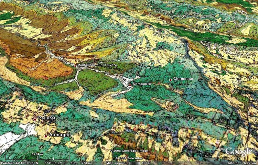

Je vois que tu es également un adepte de la technique Pierre Thomas : Google Earth + BRGM
Héhé ! Ma culture G en géologie je la dois à google earth et Pierre Thomas effectivement !
A ce propos est ce que tu sais comment faire pour que la carte géol ne disparaisse pas au moindre changement de position de la caméra ?
Pour en revenir au sujet initial, tout d'abbord merci des liens internet. Si on ne traite pas du Diois et des Baronnies lorsque l'on aborde les Pyrénées n'est ce pas là un oubli majeur étant donné que ce n'est pas rien ! c'est aparemment tout le domaine Vocontien qui fait partie des Pyrénées !! J'en tombe un peu des nus là !

j'ai moi meme une question qu'est ce que c'est que cette technique Pierre Thomas?? Je ne savais pas que l'on pouvait mapper la geol sur les modeles 3D de google earth ?? c'est une option payante j'imagine ??
Et miraculeusement ce n'est pas payant ! Mais je ne sais toujours pas où on peut trouver les notices ou autres commentaires des cartes. Mais ça permet de voir un peu les relations entre les terrains.
Ce n'est pas vraiment "la technique Pierre Thomas" mais ce Mr est un super géo-pédagogue de l'ENS de Lyon.
Là tu trouveras tout ce que tu cherches pour "raster" les cartes géol sur google earth planet Terre.
