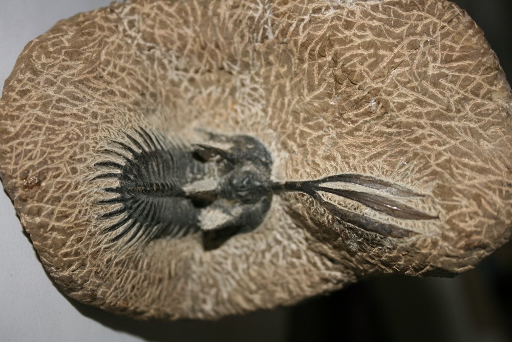

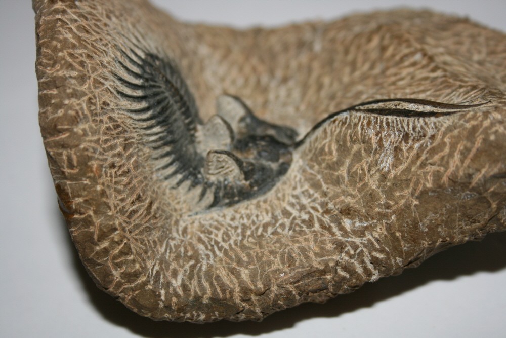

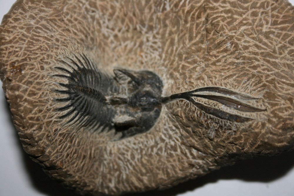

voici un trilo que j'ai acheté il y a quelques années au Maroc.Le vendeur m'avait donné comme indications : Walliserops trifurcatus, Dévonien, Akka (Maroc).
Je n'ai trouvé aucune référence pour "Walliserops", par contre la gangue a l'air tout a fait naturelle, même à l'intérieur(aucune bulle, aucun collage,...)
Bref, à votre avis, vrai ou faux ?
Merci d'éclairer ma lanterne.
A+ Denis
Walliserops trifurcatus est en effet un superbe et curieux Asteropyginae du dévonien de l'Anti-Atlas marocain. (Emsien Sup. normalement) En principe ceux qu'on voit, viennent de la région de Foum Zguid à El Gara. A la vue de tes photos il ne semble pas y avoir de problème grave. C'est vrai qu'il peut y avoir de petites restaurations mais si c'est minime pas trop grave car la "bête" est rare ! Ce qu'on peut voir assez souvent pour cette espèce, c'est un rostre "bricolé" ou un assemblage de 2 spécimens différents..... ça on peut voir :siffler: mais si tu n'a rien vu à la loupe, je ne vois pas pourquoi il serait faux, c'est en tout cas une bien belle espèce !

Salut Yvan,
merci pour ta réponse,tu me rassures,car je l'avais quand même payé assez cher (pour le Maroc),mais rien par rapport à ici.
Si c'est un vrai c'est donc une belle pièce? Si oui je retournerai chez ce vendeur.

C'est une espèce rare donc pas très bon marché ! (j'en ai pas ! :siffler::clin-oeil: )

Difficile de dire si un trilo est vrais ou faux sans l' avoir en main mais voici quelques indices :
1 : Rechercher des petits trous dus à l' expulsion de bulle d' aire lors du moulage du trilobite
2 : Rechercher la séparation entre la roche originale et la matrice artificielle ( souvent masqué par de multiples griffures )
3 : Trop de griffures sur la matrice est souvent la preuve d' un faux
4 : Si le trilobite a tendance à être trop brillant ( du a la résine utilisé )
5 : Si vous voyez 5 trilobites totalement identique avec la même position , la même erreur , la même taille il y a de forte chance que se sont des faux !!!
Sinon voici un article qui peut peut être vous aider
http://www.serialfossiler.com/article-13667540.html
tout est dit, et cest vrai que la solution ultime consiste a ... le scier en 2 :D
Sinon, la droite de la fourche me parait etre en resine (la base est tres griffee, plus foncee que la matrice, et la aprtie noire nest pas lisse et reguliere comme il se devrait).
Un souci pour la tete: la roche laissee dans les creux est grise. La gangue est brune. Est ce du a un griffage total de ces petites surfaces ? et la tete parait tres abimee car normalement cette espece a de nombreux details et epines. si elle est vraie elle est au moins passee au cirage je crois.
a+
Si tu retournes ton bloc et que tu vois peu de raccords d'enduit agglomerant plusieurs petits blocs (ou pas c'est encore mieux!), tu pourra estimer que le specimen est "bueno".
Des restau tu en a toujours sur ce type de piéce, meme minimes, pour le 100 % nickel, c'est pas le meme bareme et c'est vraiment peu courant... :jaimelesmineraux:
