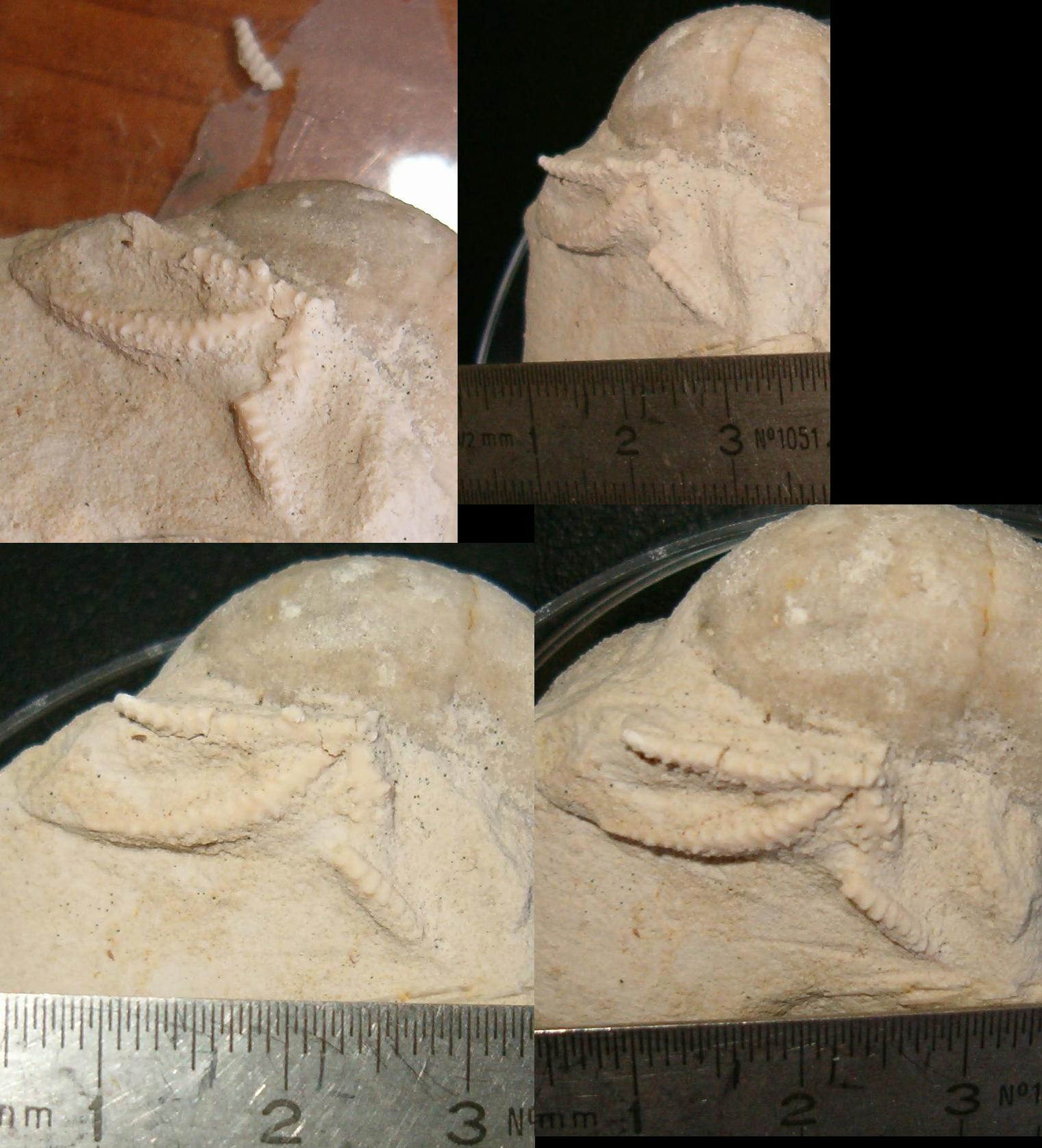

Un autre fossile du crétacé supérieur, provenant du même gisement que le spongiaire précédent.
Je pense à un Echinoderme, de type Astéride ou Crinoïde... La section n'est est très peu visible hélas, je n'arrive pas à voir si il y a une symétrie pentaradiée... Néanmoins, la section me semble ronde, mais je ne puis l'affirmer (pas de loupe assez puissante pour le voir !!!) ;)
Ce fossile est accompagné d'un oursin, un Micraster (certainement decipiens d'après le labre peu saillant mais recouvrant un peu le péristome, mais je ne vois pas les pétaloïdes pour confirmer...). L'étage est Coniacien voire éventuellement Santonien inférieur.
La gangue est de la craie blanche, fine et friable de Picardie.
Une règle donne une idée de la taille sur les photos. Le fossile est très fin et fragile... Je l'ai simplement brossé à l'eau tiède.
Si quelqu'un a une idée ?

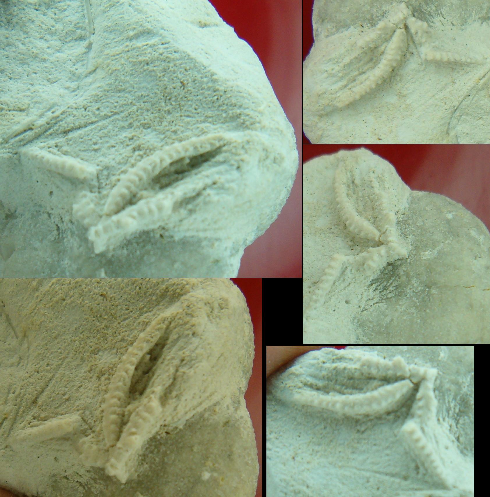

Voici d'autres photos, prises à l'aide d'une loupe, mon appareil photo étant peu performant...
Cela éclaircira peut-être ??? :coucou!:
J'ai également redégagé un peu de sédiment à l'aide d'une aiguille, peut-être voit-on mieux ? A noter : le petit bout qui était détaché et 'simplement posé' à son emplacement d'origine sur les premières photos n'est pas présent ici.
Pas de segments non, j'ai bien observé... Donc un astéride ??? C'est curieux, ça ne me fais pas penser à l'anatomie d'une étoile de mer... (bien que débutant)
La section semble circulaire, mais même à la loupe c'est pas évident à voir...
Par contre les trois 'bras' semble se rejoindrent (en tout cas, pour deux d'entre eux, c'est le cas).
