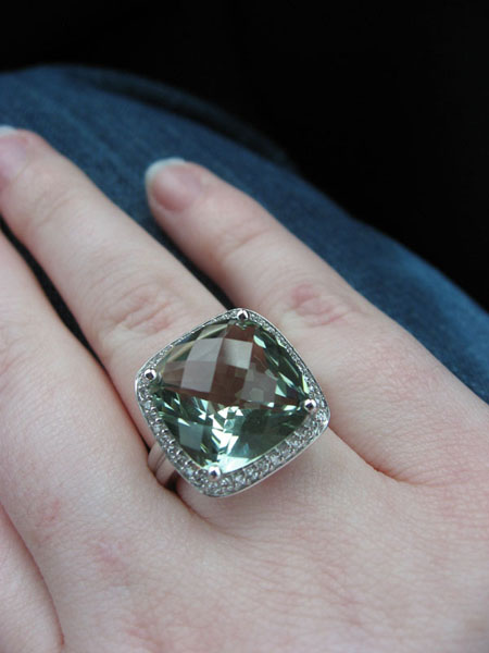

tiens c'est marrant que ce sujet sorte, on avait justement une prasiolite cet-aprem a l'ing, de bonne taille et sans aucune inclusion, absolument rien a voir dedans.
voici d'ailleurs sa soeur jumelle, a l'identique en tout point (meme dimensions, meme type de taille, meme couleur):
http://www.pricescope.com/idealbb/files/PixyPrasiolite2.jpg
La question qu'on se posait, c'est s'il pourrait s'agir d'une synthese hydrothermale (etant donné que la pierre de dimensions importantes est absolument pure), sachant que les amethystes hydrothermales sont tres rependues sur le marché...
ps: on distinguera deux types de quartz 'prase' non synthetique: les prasiolites de joaillerie obtenues suite a un chauffage de l'amethyste (le phenomene pouvant etre naturel mais le plus souvent provoqué artificiellement), et les quartz prase devant leur couleur a des inclusions minerales vertes, ce sont la deux origines tres differentes de la couleur verte d'un quartz naturel.

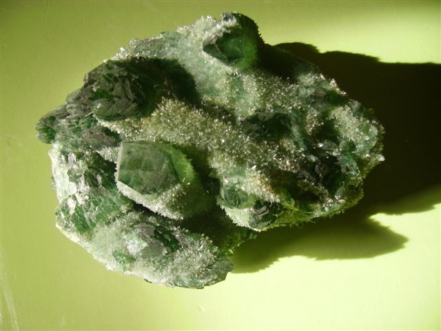

Je suis désolé mais je crains que ça soit un faux qui a été réhaussé par un traitement hydrothermal et dopé à fond à la caisse par du ferII d'une manière telle que la nature ne pourrait le faire. Idem pour les pièces mais jaune canari. Il y a un site web d'un vendeur de minéraux qui l'indique. Voici ce qu'il dit :
TUC2006 - 29. Green Quartz - China. 7 1/2" x 4 1/2". Very
aesthetic.
Second layer is man grown (Being sold as natural BE CAREFUL).

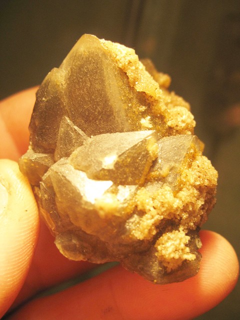

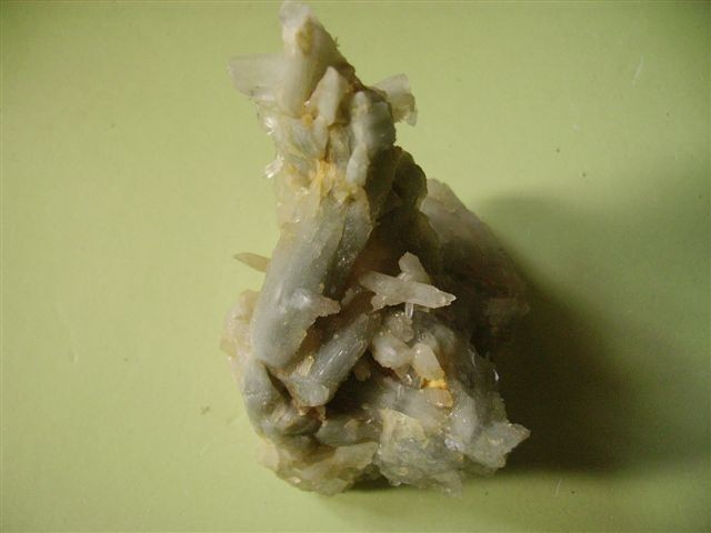

Il y a du quartz vert en Ardèche à Cornas . Ce site est d'ailleur réputé pour ça !!!
A l'époque je l'avais beaucoup cherché et avais fini par trouver une pièce.
Alors, la cristallisation est plutot de type calcédoine sans pyramides mais bon ça a le mérite d'exister.
Je chercherais ça dans mes cagettes et placerais la photo ici.
Jean-Marie

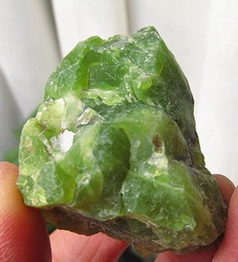

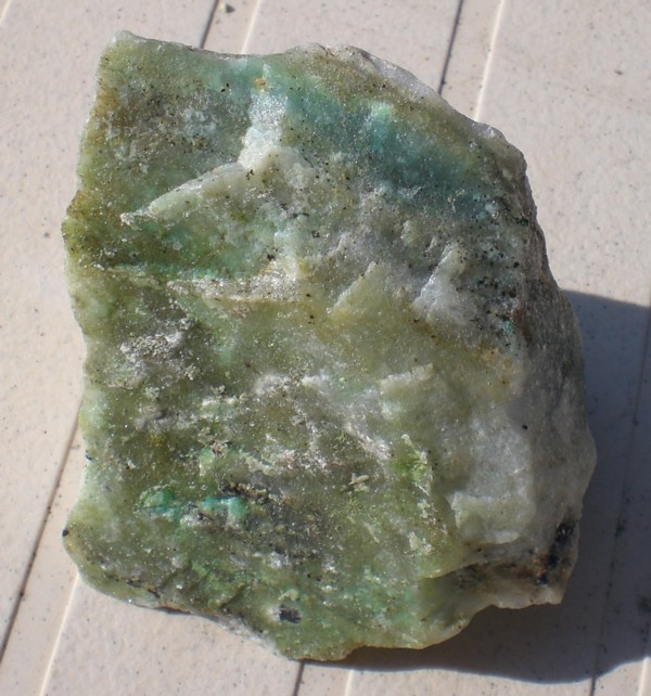

Ca c'est du prase du Tyrol, je crois que c'est l'actinolite qui lui donne cette couleur verte.
( si vous lui trouvez un autre nom, tenez moi au courant ... ).
En tous cas c'est un vert naturel , c'est moi qui l'ai ramassé !
post-11258-0-52638900-1342293740_thumb.j
