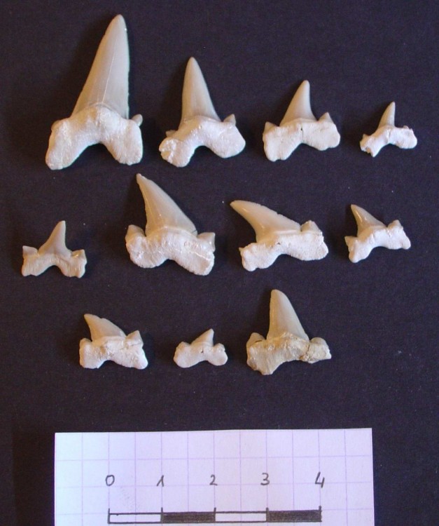

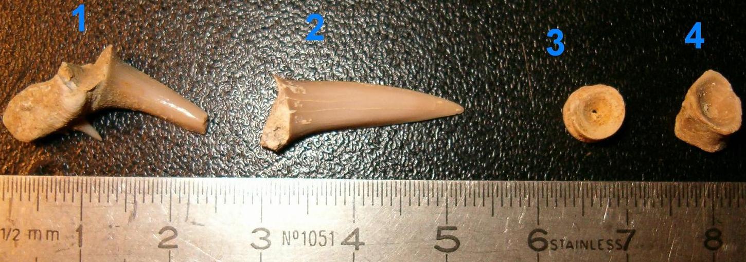

J'ai trouvé il y a quelques années ces dents et vertèbres de requin, sur le site de Beauval (carrière de craie phosphatée). Elle datent du campanien (niveau à Bélemnitella mucronata), où elle restent néanmoins très rares et pas faciles à trouver...
Hélas, j'ai des problèmes avec l'identification, ma documentation restant très limitée... Si on pouvait me confirmer ce que j'ai trouvé et m'éclairer sur les genres, voire les espèces si c'est possible...
Voici des photos :
J'ai placé une règle en cm pour donner l'idée des dimensions. Les dents sont en général petites.

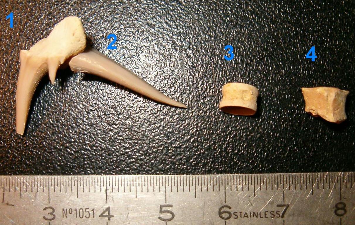

1 et 2 : je pense à Scapanorhynchus raphiodon. Dent effilée et tranchante, 2 denticules latéraux de chaque côté de la dent, profil de la dent en sigmoïde, racine en V, émail de la dent à aspect finement strié, apparement petit bourellet au niveau du sillon nutritif.
3 : vertèbre non identifié, une idée ???
4 : de même.
La suite sur un autre post.

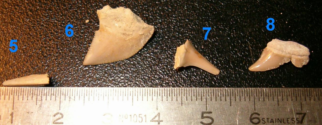

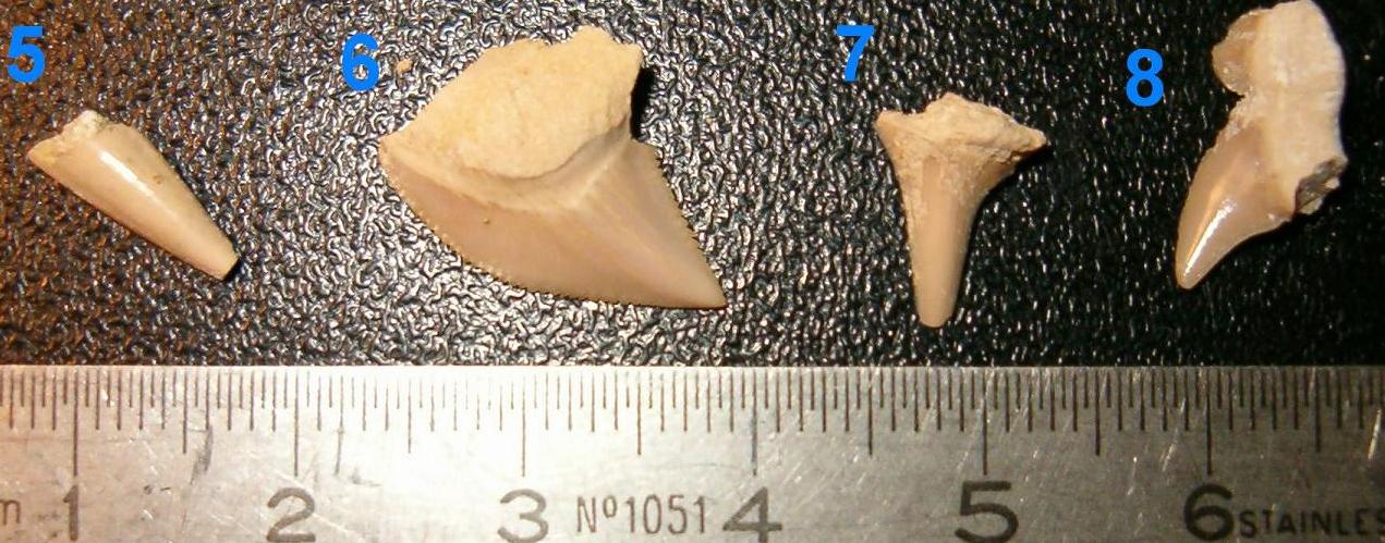

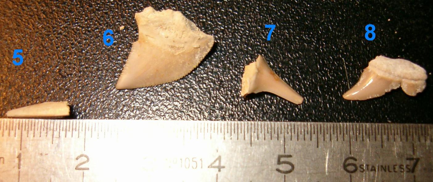

La suite :
Je pense à :
5 : Je pense que ce n'est pas une dent de requin. Ca me fait penser à une dent d' Enchodus, mais en miniature... La dent est très lisse. deux excroissances sur la tranche, la rendant coupante. Pas de racine hélas. Une dent de quoi ??? B)
6 : Je penche pour Squalicorax (pristondontus ?). Une dent de petite taille, mais fort jolie dje trouve. Finement crénelée sur la tranche, forme de triangle penché, hélas pas de racine compléte... dommage !!! :tease:
7 : aucune idée. Lamna ? :question:
8 : le genre Cretolamna. aucune idée pour l'espèce... (appendiculata ?) :masque:
J'espère que l'on pourra m'éclaircir... Merci d'avance.

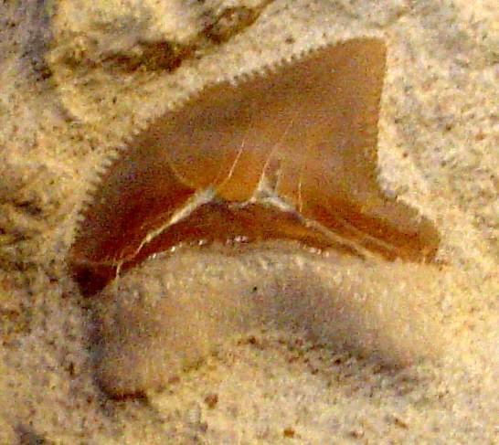

Bonjour, moi je fouille actuellement dans du campanien en bord de mer sur un site déjà étudié, et j'utilise pour identifier un pdf fait sur ce site en question.
N'étant pas un grand spécialiste en la matière, ce que je propose n'est pas forcément juste.
Pour moi la 1 ce serait du Carcharias latus (?), la 2 du Paranomotodon (j'en ai trouvé ce WE et mêmes caractéristiques que celle-ci), pour les vertèbres 3 et 4 c'est très dur de pouvoir donner une identification (surtout chez les sélaciens), pour la 5 aucune idée, pour la 6 comme toi Squalicorax pristondontus, pour la 7 aucune idée, et pour la 8 sur c'est un cretolamna appendiculata.
Voila, sur ce, je laisse aux pros de donner leurs avis
A bientot

Concernant les identifications, le tour est presque bouclé :
1 : Carcharias sp, difficile d'en dire plus sous l'angle de ta photographie
3-4 : Vertèbres de requins, pas plus à dire
5: je ne pense pas à de l'Enchodus, bien que cette forme soit présente sur ce site
6: Squalicorax kaupi
7: Paranomotodon angustidens (cassée, mais présente sur le site de façon régulière)
8: Cretalamna appendiculata (probalement var. pachyrhiza)

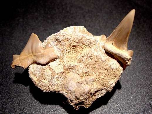

Concernant les techniques de fouille, chacun ses méthodes, toutefois la ramasse de surface est sujete à une casse importante, tu as d'ailleurs pu le constater sur ton matériel et à des incertitudes sur les niveaux prélevés. Celles-ci peuvent être bien souvent levées, si on a déjà une bonne connaissance de la stratigraphie du site.
Le prélèvement in situ reste pour moi la meilleure approche pour se genre de gisement en tout cas, voici quelques photos qui argumentent mes propos.
Le travail sur bloc est certe plus fastidieux en temps et en énergie, mais le résutat est bien meilleur en qualité et même dans le cadre d'une approche biostratigraphique.
La plus part des dents figurées ont subi un dégagement manuel pour les pièces sur bloc et acide pour les pièces "libres" en fonction de la fragilité des pièces. Certaines pièces sont fracturées in situ et dans ce cas, il vaut mieux un dégagement manuel avec le bloc.
