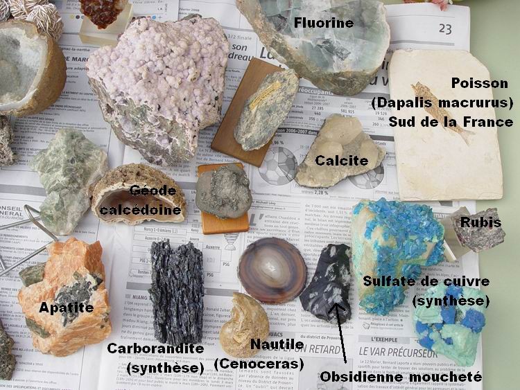

Hello,
Voila quelques griboullis sur tes photos :coucou!:
Si je répète certaines identifications ca confirme les précédentes réponses :clin-oeil:
Pour le msg 6 = géode de quartz
msg 7 rubis sur gangue
msg 8 synthèse
msg 9 calcite
msg 10 sulfate de cuivre (synthèse)
msg 12 morceau de septaria
msg 14 tourmaline rose
A+
GG

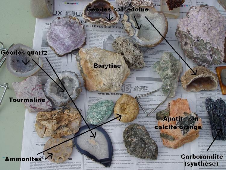

en repartant avec les photo en debut de post................
de gauche a droite puis de haut en bas
quartz rose...septaria...mica
quartz?...sulfate de cuivre...amethyste chauffée ....????
corail...aragonite ....????...marcasite dollar
calcite amethyste
photo 2
calcite bleue...baryte miel...scorie.....amethyste
calcite ....??? scorie...calcite
quartz ....calcite....gypse
amethyste chauffée...fluorine
calcite ?......le nom est dessus....calcite....poisson
fluo
amethyste ....geodinos(geode d'agate)...??? ...calcite
gedinos ...baryte cretée...scorie...fluo...calcedoine
rubellite....agate...
????............fuschite...amonite
amonite ...agate....pyrite hematite...apatite calcite orange...carborandum
photo5 (juste le bas !!)
carborandum....amonite...agate
obsidienne....sulfate de cuivre....rubis

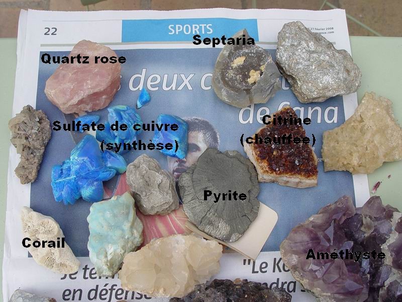

bonjour, alors sur la première photo en partant du haut à gauche
1 Pierre rose= Quartz rose amorphe du brésil
2 A côté pierre grise avec des petits cristaux jaunes= peut-être un morceau de spetariat avec cristaux de calcite
3 A côté pierre grise= Peut-etre un bloc de mica-schiste
4 en dessous du quartz rose= pierres bleues artificiels sulfate de cuivre (dangereux ne pas laisser à porté des enfants)
5 A gauche des pierres bleues= peut-etre une petite pièce de quartz
6 en dessous des pierres bleues dans l'ordre de la gauche vers la droite= corail (blanc), aragonite bleue (bleu ciel), les deux pierres qui touchent l'aragonite bleue, je dirais sans conviction calcite pour celle du bas (la blanche) et l'autre????, ensuite à côté pyrite "dollar", citrine et à côté quartz
Améthyste pour la violette brésil
Je partage cette analyse (et celles des copains), en précisant, pour le n° 2 : morceau de septaria avec tapis de calcite et cristaux (?) de dolomie (tâches jaunes) !
me262 Écrit mardi 08 avril 2008 à 15:57
" Le quartz hématoïde , il y a une chance sur deux pour que ce soit de l'améthyste chauffée ." Pour ma part, je dirais 95 chances sur 100 !
Le gypse, au milieu, en bas de la photo du message 2, a été brulé
Une supplique : si l'on met une photo avec une dizaine d'échantillons différents , c'est bien de numéroter les échantillons !
Une autre supplique : lorsque l'on parle d'une photo, que l'on connait bien pour l'avoir posée, il faut penser aux autres, qui ne voient pas forcément de quelle photo il est question, parmi un grand nombre …
D'ailleurs, pour en arriver au final, avec le même nombre de photos, 3 échantillons par photo, rendraient les choses plus simples et, surtout, beaucoup plus claires !
À part ça, :grand sourire: Dan 13100

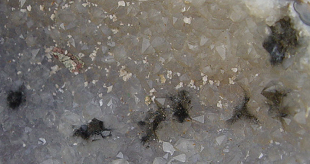

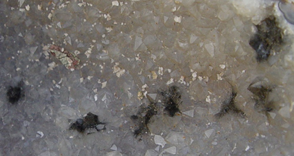

salut tout le monde, j'ai lu vos contibutions avec bcp d'intérêt et je vous en remercie. Grâce à vous je peux enfin commencer mon étiquetage et entreprendre d'en savoir un peu plus que leur nom.
ah! une question encore: c'est quoi les points noirs dans la géode on dirait des insectes (arachnées) ou des champignons ???
lol est-ce courant de trouver ça dans une géode ???
post-1706-1207822306_thumb.jpgje parle de ces éléments qui ont un peu de relief et qui semblent friables
merci de vos réponses
C'est en surface et c'est friable ? Fais un essais de trace !
Slt!! cé pas mal pour débuter comme collec' mais pour les cristaux jaunes moi je vois plutôt de la citrine!
Si c'est des mêmes cristaux jaune-brun que nous parlons, qui ont été étiquetés " citrine (chauffée) " plus haut, comme je l'ai déjà dit, il y a 95 % de chances qu'il s'agisse d'une améthyste chauffée
