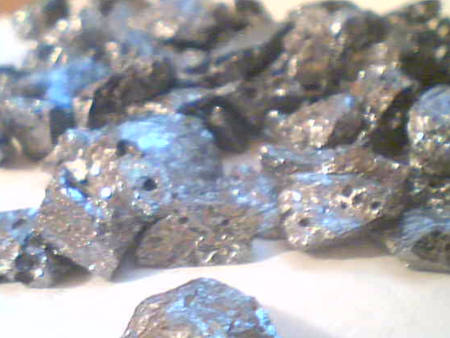

étant nul en se qui concerne tout sa,je me retourne vers vous,pour indentifié ces "cailloux"
Je les aient trouvé par hasard en bord de route de campagne,diverse tailles éparpillée autour d'un impact sur du bitum.
couleur casi chrome et brillant,ne réagit pas a l'aimant,certain morceau coupant comme du verre,c tres solide,j ai éssayé d en cassé un morceau,j ai réussi mais j ai peiné lol,en clair un caillou tous brillant a couleur fer,mais qui n'en n 'est pas...post-3658-1207514635_thumb.jpg

êtes vous sûr qu'il s'agit d'un impact? si oui , quelles sont ses dimentions?
Presque toutes les météorites métalliques réagissent à l'aimant , ça va vers le sens qu'il s'agit bien de matériaux terrestres.

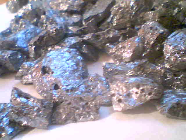

Moi je suis d'avis avec Opx ! C'est certain c'est pas météoritique, il faudrais que tu fasses des tests simples sur les fragments (dureté : est ce que le fragment raye le verre, un couteau de cuisine... Couleur du trait (passe la roche sur un bou de porcelain poncée)...densité de la roche etc.) Cela sera plus utile...
C'est vrai que l'éclat reste typique...Par soucis d'exactitude fais les tests.
Au fait, le bleu sur la photo c'est un défaut ou la roche presente cette couleur ?
Effectivement si tu peux donner des photos du site d'extraction cela peut aider.

bon en se qui concerne l'impact et j'ai bien dit impact (et non cratere lol),je dirait que le bitume a cet endroit ci,ressemble comme si on y avait mis un bon coup de masse,la zone de "l'impact" fait seulement environ5 cm de diametre je dirait guere plus...
En ce qui concerne du machefer je pense pas(je dit bien je pense pas,je n'affirme rien),je suis du batiment,du macherfer j en ais vu,pas pareil,plus clair,moins brillant,moin solide...mais peut etre...
En se qui concerne la couleur bleutée,oui c la photo qui fait sa.....

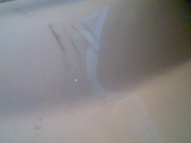

sur la porcelaine sa me laisse des traces grises,genre crayon a papier

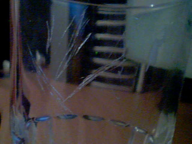

Sur le verre je fait de la gravure lolpost-3658-1207600775_thumb.jpgpost-3658-1207600802_thumb.jpg
Sans aucun doute, il semble s'agir de silicium métal !
je sais, ma formulation est maladroite, c'est volontaire...
bon un camion a du perdre un morceau de ce silicum , qui est obtenu par fonte de quartz dans des haut-fourneaux, chez ex-Péchiney,
puis un autre véhicule ( un camion) a du rouler sur le morceau tombé et ainsi éclater la petite plaque sur place, formant plusieurs morceaux, un peu enfoncés dans la route...
Qu'en pensez vous?
La localisation est super importante, pour savoir si on se trouve a proximité ou non d'une usine de silicum...
et le test de conductivité aussi ; voilà voilà
pour le tes de conductivité,bha rien,l ampoule ne s'allume point,au niveau de la localisation je l'ai trouvé sur une route qui mene sur lyon....
Au fait sert a quoi ce matériaux??si c'est bien cela

Cette hypothèse me parrait bien raisonable ...
amicalement OPX

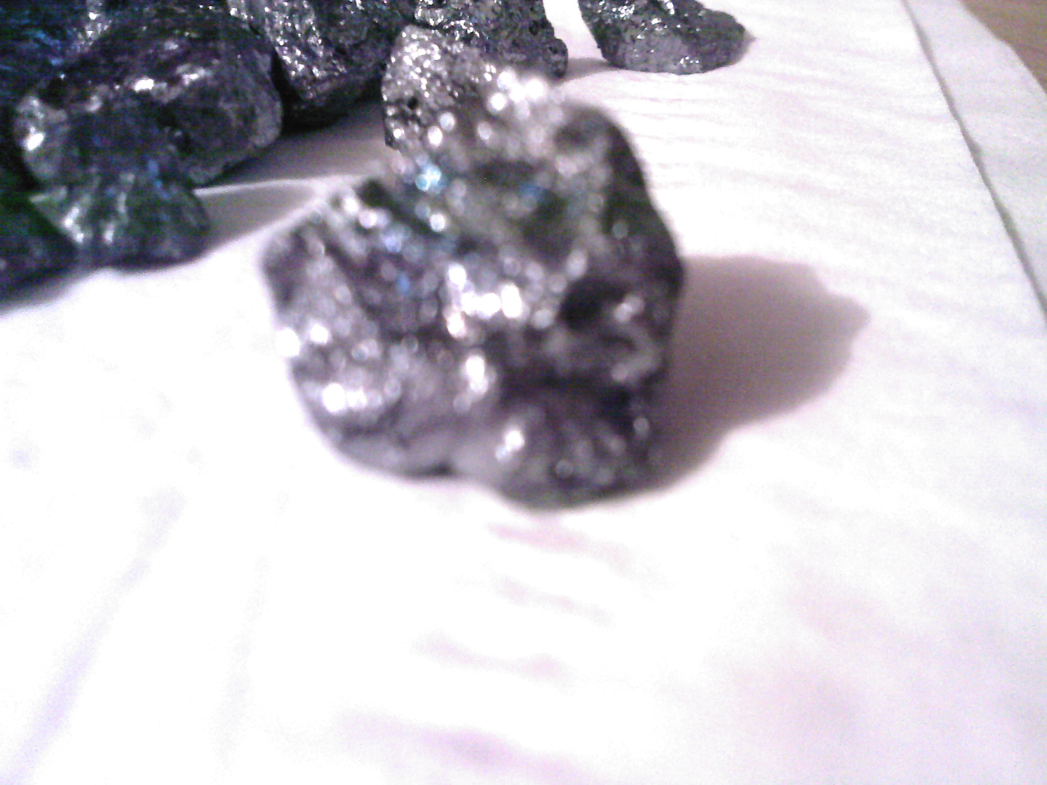

Plus que raisonable meme^^,je vient de voir des photos de silicium metal,et sa a vrai le aspect,et aprmnt ce materiaux et semi-conducteur ce qui expliquerai peut etre le test negatif de l'ampoule...merci je suis decus,mais en meme temps merci de m'avoir aidé,vais aller foutre a la benne mon precieu lol...post-3658-1207606937_thumb.jpg
non , ne le jette surtout pas ,
si tu considères la chaleur colossale à laquelle il faut faire fondre le quartz pour obtenir du silicum, environ 2500°C
et le faite que cette forme métallique de l'élément Silicium du tableau périodique des élément n'existe pas naturellement sur la Terre, (l'or natif tu connais, l'argent , le cuivre .... ; mais pas le silicium) et pourtant c'est un atome "Si" très commun sur la Terre , mais presque toujours associé à d'autres atomes...)
tu comprendras tout l'intérêt qu'il y a à garder ce métal semi-précieux !!!!!!!!
