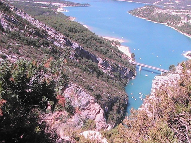

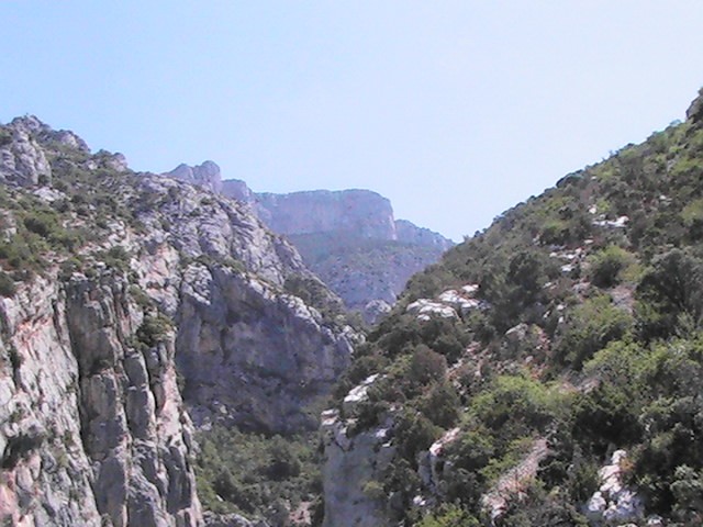

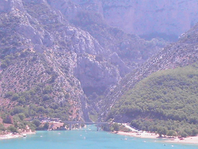

Salut, aujourd'hui je vous emmène dans un endroit de rêve au nom de Alpes de Ht-Provence ! Vous en avez surement entenus parler, de ses fossiles surtout ! Voici quelque images des gorges du Verdon !!! :sourire:;):super: ..................... Le reste un plus tard !
Les alpes de Ht-Provence sont un coin géologique très étonnant . Les ocres, les gorges et bien d'autres sont des endroits à visiter pour les passionnés de lieu où la terre à sû s'imposer dans toute sa splendeur !!! :sourire: Toujours gorges du V . La prochaine fois, ça sera peu être les ocres .... ;)

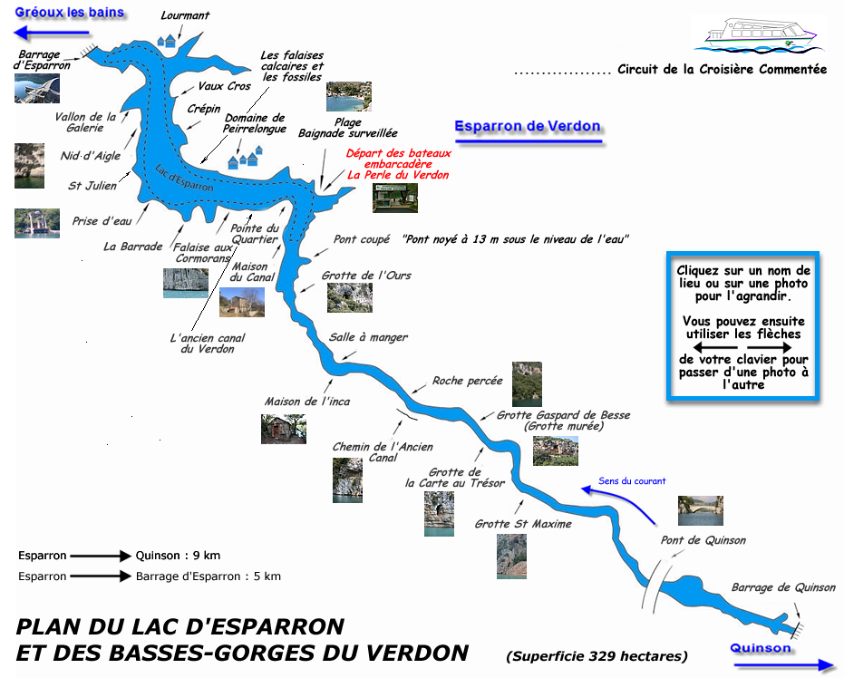

Pour les plus fainéants, il y a encore mieux : louez un bateau électrique (les seuls autorisés) à Esparron et remontez le Verdon jusqu'à Quinson, vous pourrez voir ce qui va suivre sans risquer la triple entorse dans les marches taillées à même la roche.
post-18100-0-50264000-1414855706_thumb.p

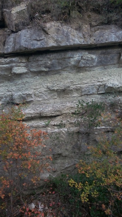

Voilà ce que l'on peut en voir entre Quinson et Esparron :
post-18100-0-73979500-1414857576_thumb.j
A droite, le petit pont de Quison.
Et déjà quelques plis qui plongent dans le Verdon.

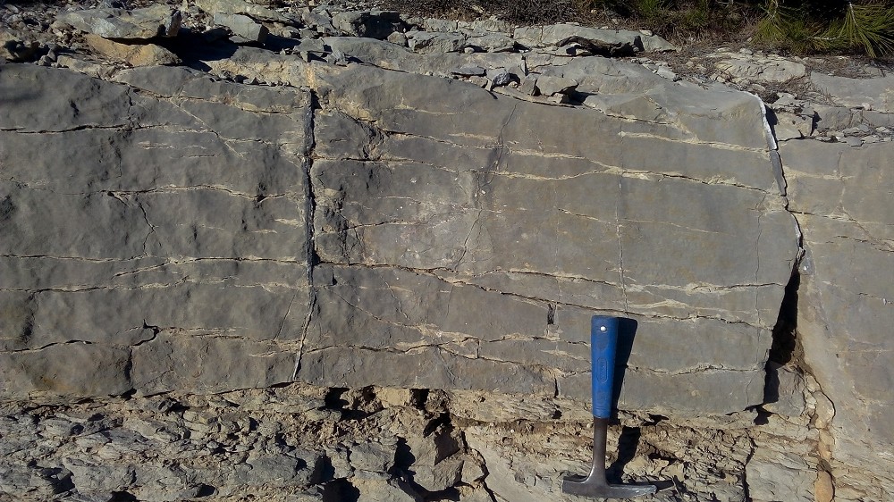

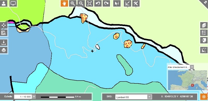

Toujours dans la même zone, au sud-est de Gréoux-les-Bains, près du point IGN 477m (qui est à la croisée de la route et du chemin) :
La tranchée réalisée pour la route recoupe des calcaires à débit schisteux du Jurassique sup (c'est notifié sur Infoterre comme Séquanien indifférencié-Portlandien mais j'y connais rien :lasse:).
