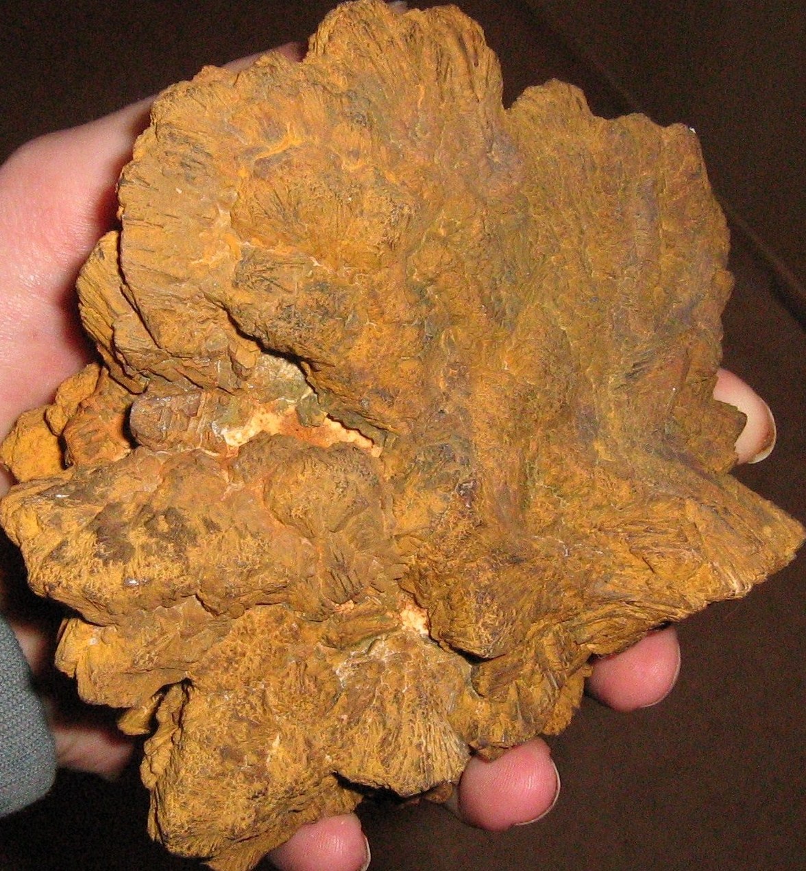

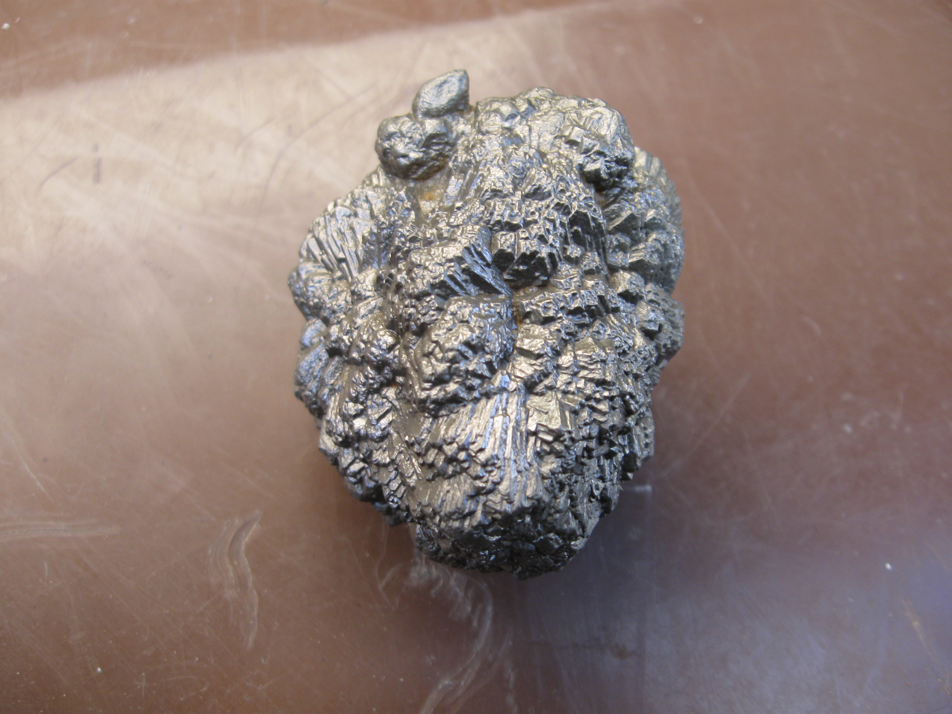

bonjour a tous je suis nouveau sur le forum je m apel nicolas.
je possede un tres beau specimen de marcassite voir la photo elle pese environ 1.7kg, comment pourrai je la nettoyer ????
et une fois nettoyer, faut il la vernir pour la proterger de l oxidation ?

Ces marcasites de Champagne sont non seulement impossibles à nettoyer mais en plus presque impossibles à conserver à long terme. Pire encore leur désagrégation libère des vapeurs sulfuriques qui peuvent attaquer plus ou moins d'autres spécimens conservés à proximité ,à commencer par les sulfures.
Si elle est totalement oxydée en surface(avec aucunes cassures montrant l'intérieur doré),vous pouvez essayer de la baigner (après un nettoyage de terre parfait et séchage complet ) dans de l'alcool à 95 ° une à deux semaines,puis la conserver au sec,loin des autres spécimens.Il faut la surveiller régulièrement et recommencer dès l'apparition de toute sulfatation (efflorescences blanches)...

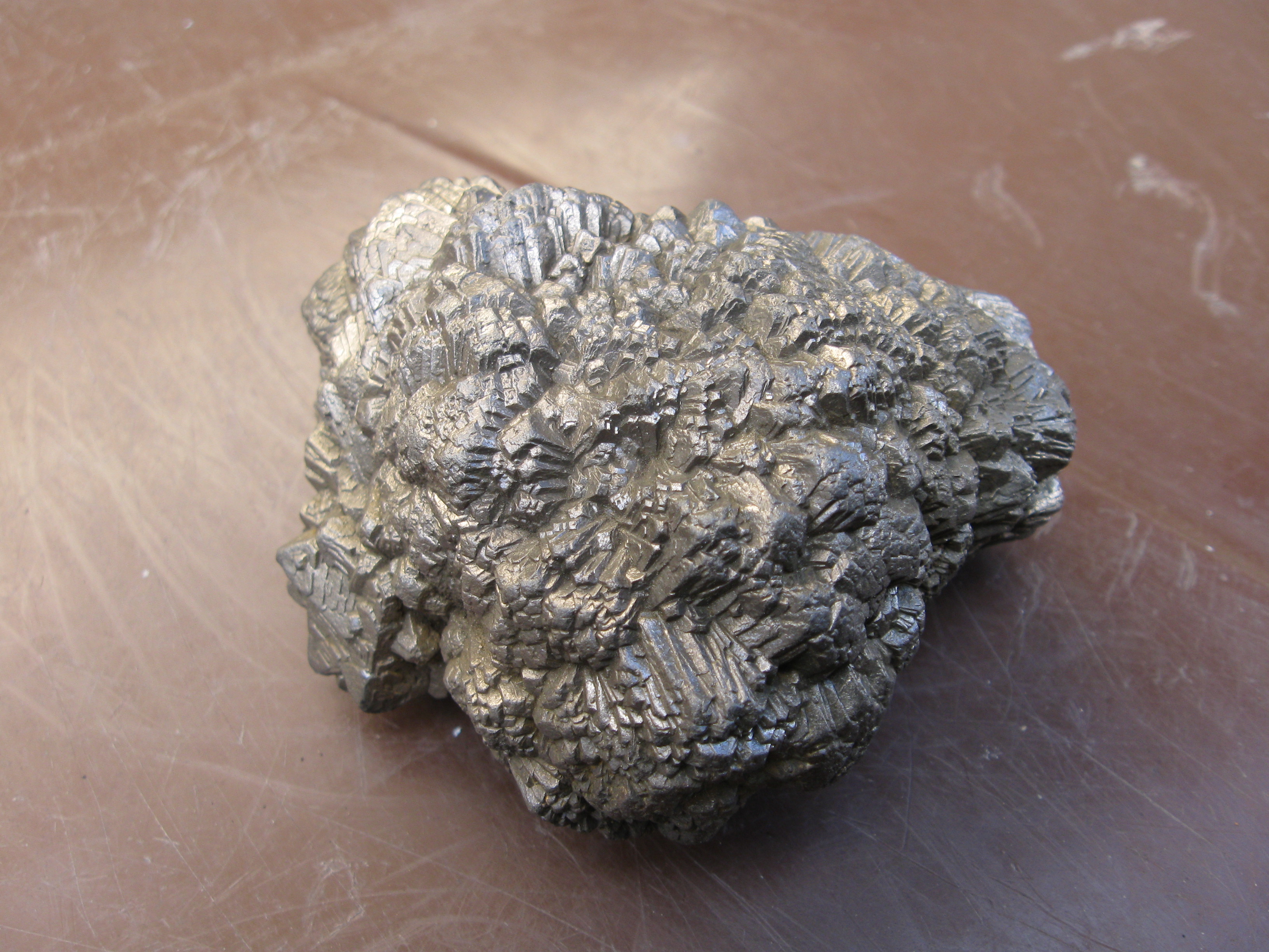

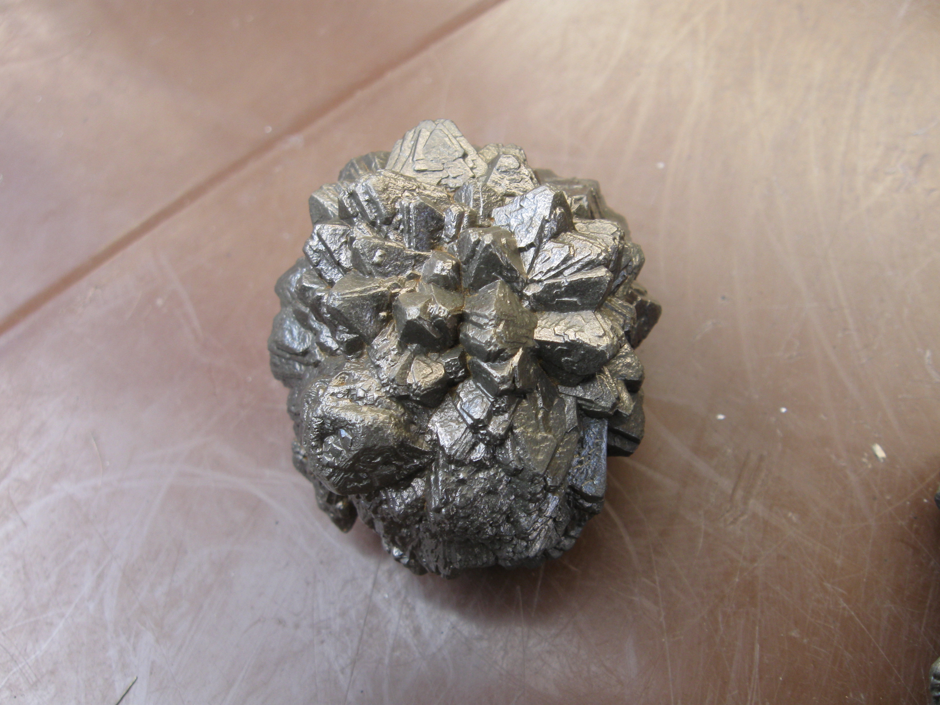

je vous donnes ma recette pour le netoyage des marcasites du Cap Blanc Nez.
Dégagement de la gangue (entière ou pas) à l'acide chlorydrique.
Neutralisation de l'acide avec un bain dans un mélange d'eau et de bicarbonate alimentaire.
Je plonge dans le bicarbonate toujours 2 fois (voir plus) plus longtemps que dans l'acide.
Ensuite un bain dans l'alcool à 90° pour secher la pièce! 15 minutes suffisent.
Et après j'utilise de la laque (non brillante) pour créer un voile protécteur de l'air!
Actuellement je garde les pièces dans une boite fermée avec de l'essuis tout comme emballage.
Evidement je les ai pas mises avec les autres minéraux!
Si ma "technique" peut venir en aide, j'en serais ravi. :clin-oeil:

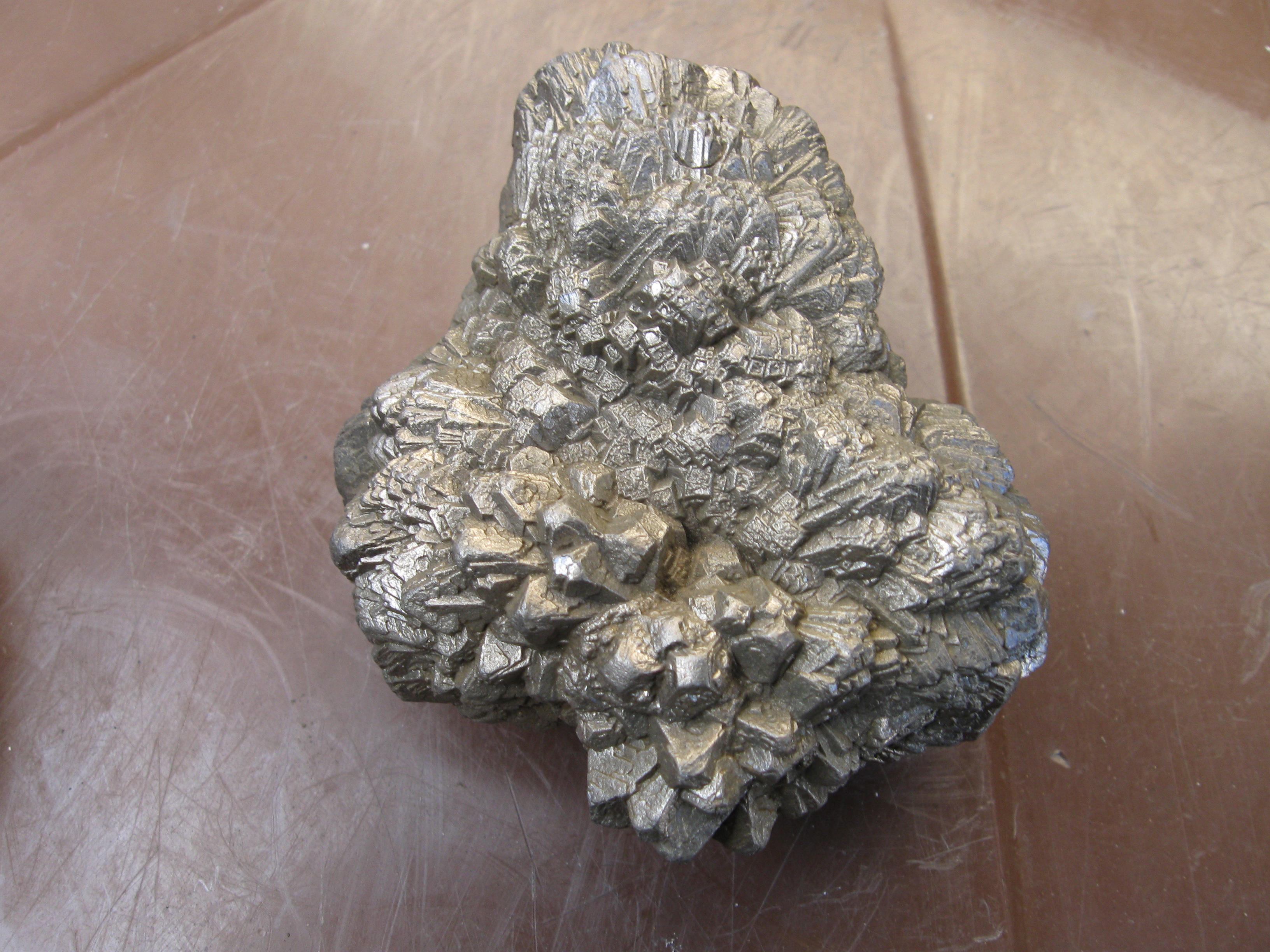

Un exemple d'une pièce trouvée en avril 1999.
Elle n'a pas bougé!
Salut,
Je suis daccord avec quartz89.
Les marcassites du Cap Blanc Nez sont relativement stable. les miennes, je ne les touche pas, degagées de la craie, puis aux ultra sons pour la finition, et c'est tout. Aucune ne bouge.
Par contre, dans certains cas (assez generalisé toute fois) ce qui decompose la marcassite/pyrite, ce sont des bacteries... :clin-oeil: Cela peut parraitre etrange, mais c'est bien vrai.
Alors, ce que je fais, c'est que je plonge les pieces a traiter dans H2O2, et le tours est joué. mais, parfois, ces bacteries sont bien pratiques pour decoler certaines plaques de la gangue :coucou!:

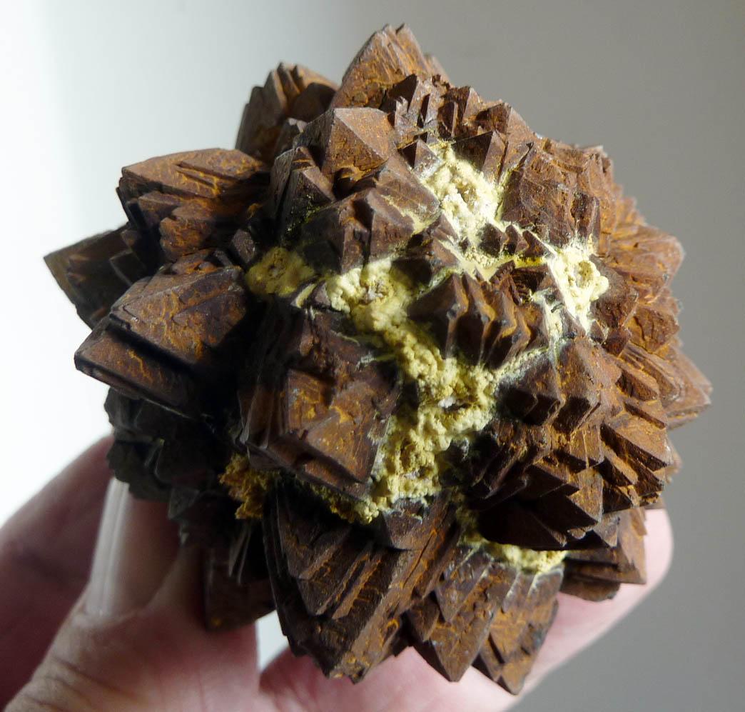

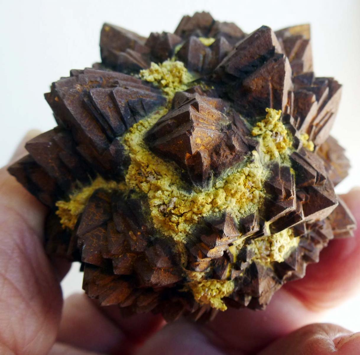

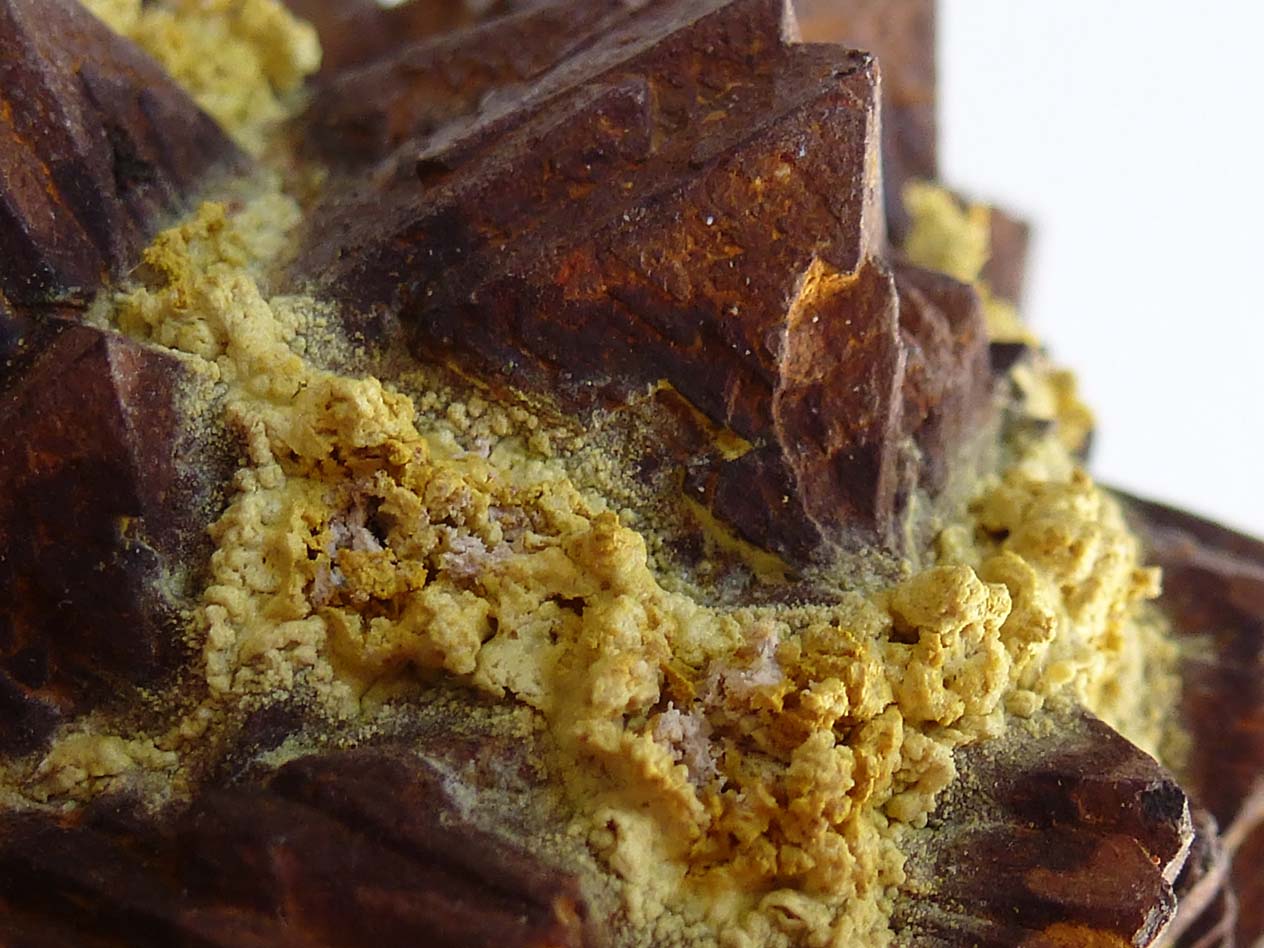

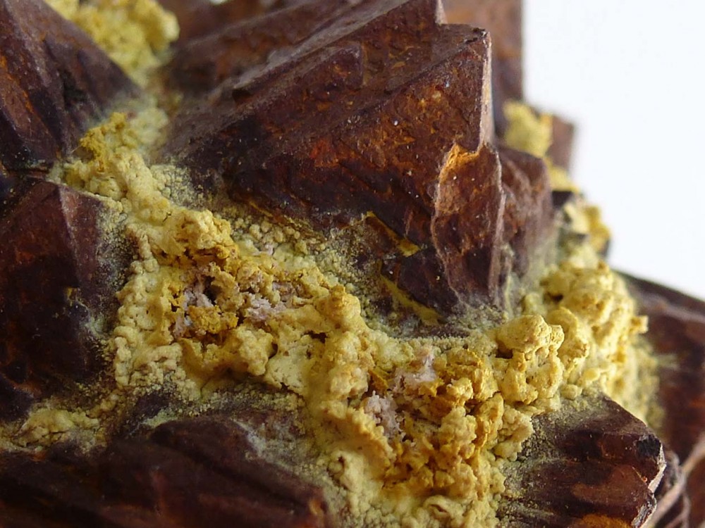

Le 06/11/2013 à 16:03, Kayou a dit :
Elle est belle comme ça, mais faudra peut être penser à la nettoyer !
Le jaune c'est du soufre, pour moi cela signifie que l'échantillon libère de l'acide sulfurique (avec toutes les conséquences que tu connais) et qu'il faut (a minima) le mettre en quarantaine.
