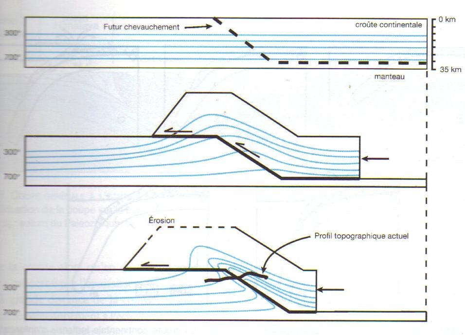

D'où mon interrogations est ce que les plis se forment en "hauteur" ou plutôt en bas des orogènes puis sont portés en altitude par l'écaillage de la croute sous-jacente ?

Les plis en surface, ne se sont pas formés en surface.
La tectonique défini 3 nivaux structuraux de la lithosphère, avec ses formations caractéristiques:
- le niveau structural supérieur: déformation cassante (fentes de tension, diaclases, failles, joints de cisaillement...)
- le niveau structural moyen: plissement (tout les types de plissement)
- le niveau structural inférieur: schistosité
ces niveaux structuraux délimitent donc des zones ou le comportement des roches sera différent face a des contraintes.
les facteurs sont:
- la profondeur (géotherme)
- la rhéologie
Dans une chaine de montagne, il y a une crise thermique, la température y est plus importante.
le fait que la croute soit plus épaisse augmente la radioactivité, et donc les températures.
Ainsi on pourrai avoir un niveau structurale moyen a plus faible profondeur qu'ailleurs.
Les mouvements tectoniques et l'érosion permettent ensuite a certaines structures d'arriver en surface.

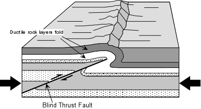

je voudrais juste ajouter que certaines roches suffisaments ductiles peuvent se plisser et cela dans la zone dite cassante.
En effet, en tectonique active il est connu que certaines failles dites aveugles car ne recoupant pas la surface terrestre induise des plissement au furt et a mesure de leur mouvement et donc des seismes.

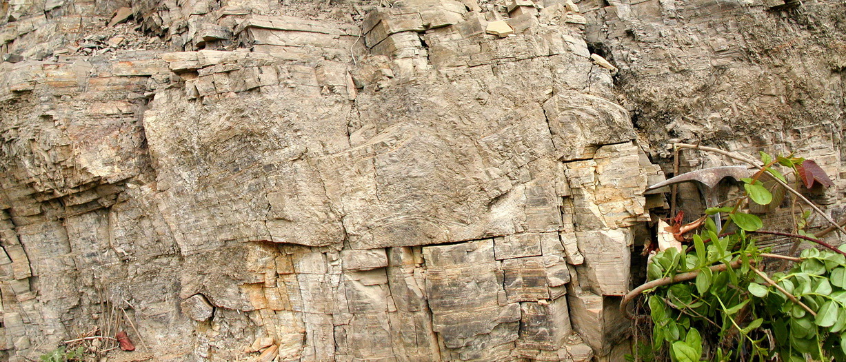

voici un exemple dans la vallée de la Bléone dans les Alpes de Hautes Provences: slump
J'ai un peu de mal à imaginer la résistance du matériau qui se plisse. Est ce que c'était genre de la boue visqueuse ou alors quelquechose de carrément solide à notre échelle de temps à nous ?
Par ce que si ces slumps se forment par écoulement gravitaire de sédiments alors il ne devrait affecter que des couches opposant une faible resistance à la déformation ( je m'enfonce et ne sais pas si je suis clair là! ) donc uniquement les couches récemment déposée. Or sur la photo le slump affecte tout un ensemble de couches : se peut il que cet ensemble de plusieurs mètres d'épaisseur ait été assez plastique pour se déformer sous le seul effet de la gravité ?
Au fait c'est bien la gravité la force responsable des plissements ici ?

Le slump de Quaternaire affecte plusieurs strates et est à grande échelle. Alors ? slump ou pas slump ?

Ah non pas d'agacement ! Juste que bon, donner une réponse à partir d'une petite photo, sans être allé voir ce qu'il en est, bah... c'est un peu la loterie.
Mais, oui, vu de loin, ça a l'air d'un beau slump.
Salut,
ben je vois pas ce qui vous fais douter sur le "slumpité" de cette formation :coucou!:
On observe parfaitement la partie "slumpée" :surpris: ou des plis ce sont former alors que la sedimentation dite "normale" a continuer par la suite, partie superieure de la photo.
Pour moi c'est clair en tout cas.
Ce qui me faisait doutrer de la slumpité du plis était sa taille immense :clown: !!
C'était sa taille et plus particulièrement le rayon de courbure des plis qui m'a beaucoup étonné. Je n'avais vue que des slumps où les plis ont un rayon de courbure de l'ordre du décimètre, j'en avais déduit, à tort, que tous étaient de cette taille.
Du coup c'est gros gros slump :clown: !

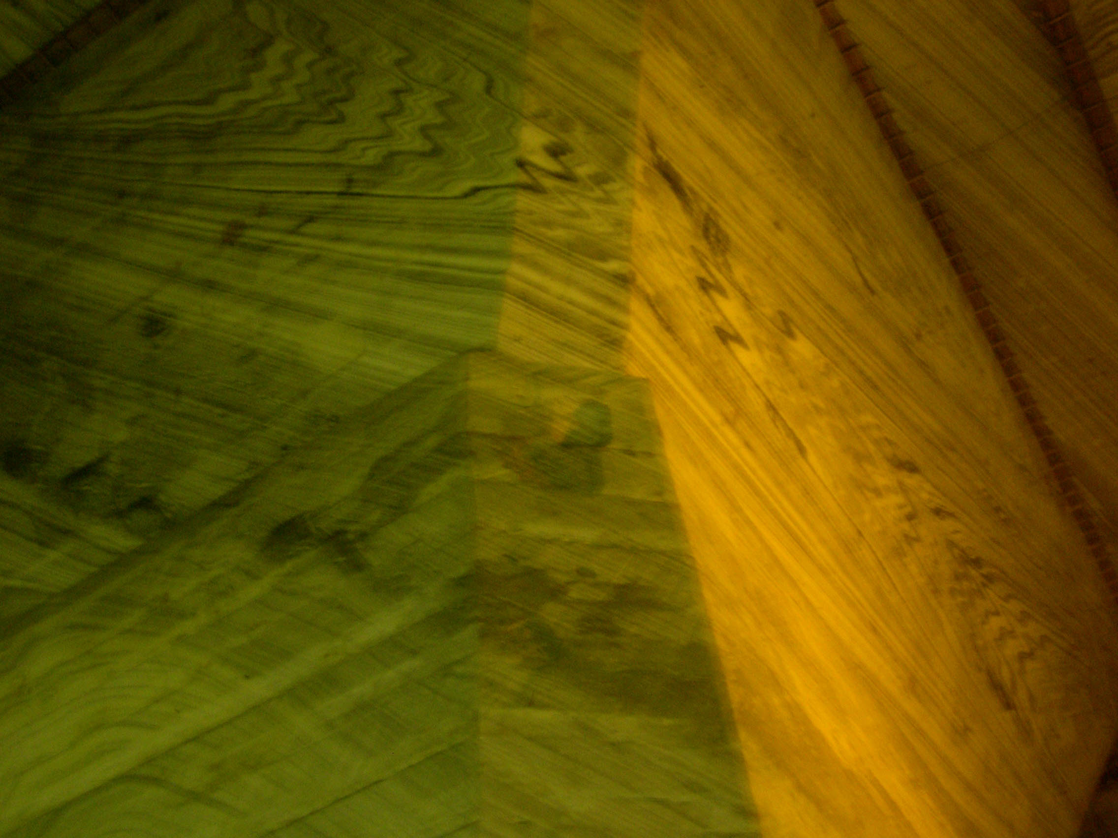

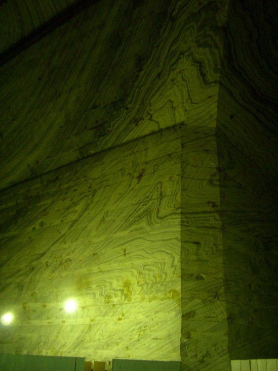

presque tout peut plisser, en tout cas chez les roches volcaniques métamorphiques et sédimentaires, il suffit d'y mettre la pression avec + ou - de chaleur, et aussi du temps, beaucoup de temps et de lenteur.
dans cette mine de sel gemme de Slànic en Roumanie on peut voir les nombreux plis du sel qui est loin d'être plastique à l'échelle humaine, mais avec le temps et les forces tectoniques, il plisse! :coucou!:
