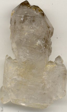

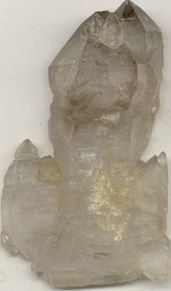

Impossible ! Mais puisqu'on évoque la néoformation de cristaux de quartz, voici une anecdote : des boîtes de conserve abandonnées par le G.I. lors du débarquement, ont pu servir de cristallisoirs, une quarantaine d'années après, de minuscules cristaux de quartz s'y étaient formés (il y a un peu de silice en dissolution dans l'eau de mer).
Très beaux tes quartz, André !
Concernant les quartz alpins, il convient de nuancer un peu tout cela à lumière des derniers travaux… trop fatigué pour m'y coller ce soir… ce sera pour ce week-end…
