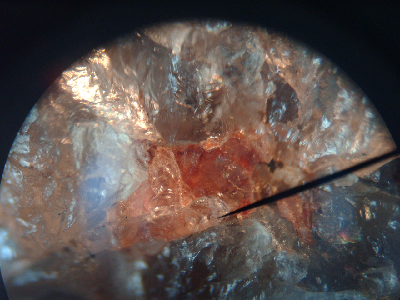

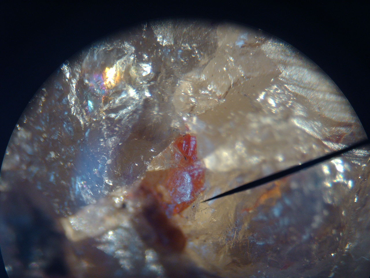

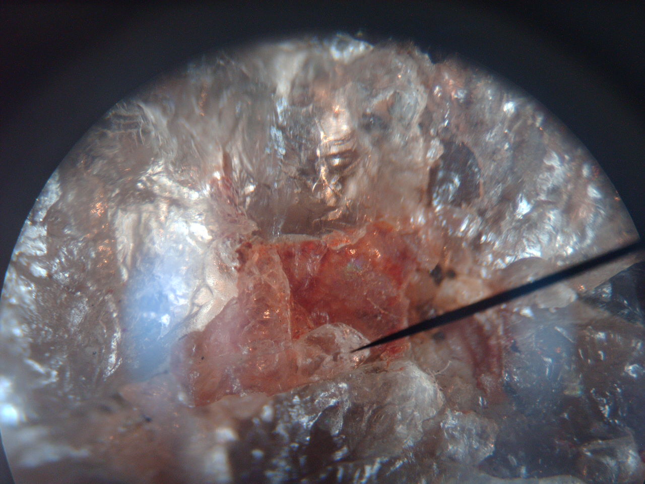

ne semble pas avoir de fluorescence sauf sur quelque petit grain plus rouge a l'arriere de la pierre.

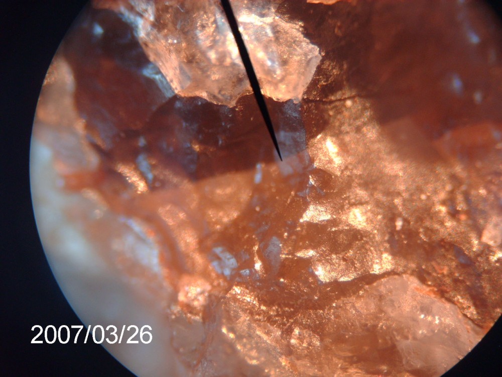

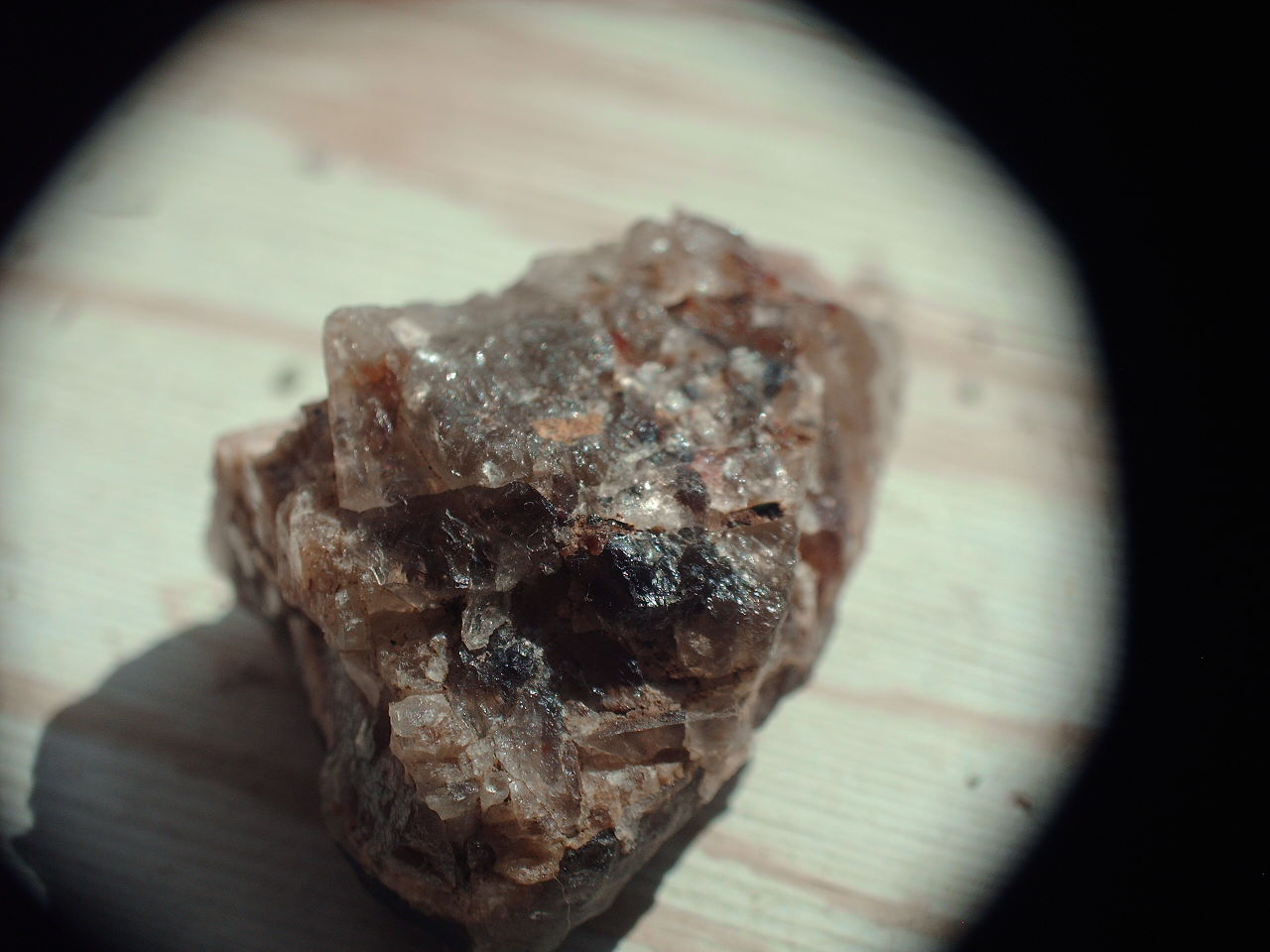

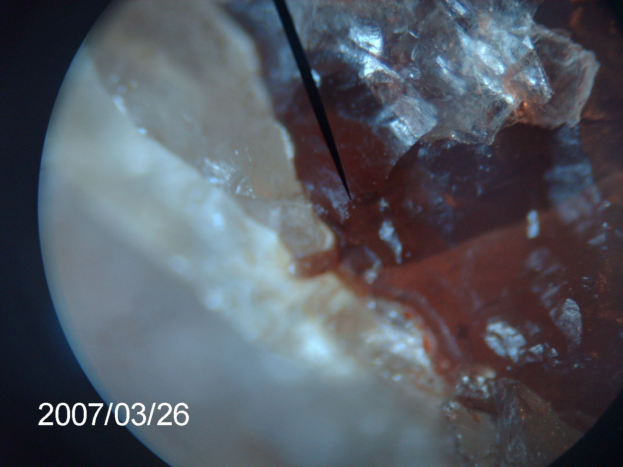

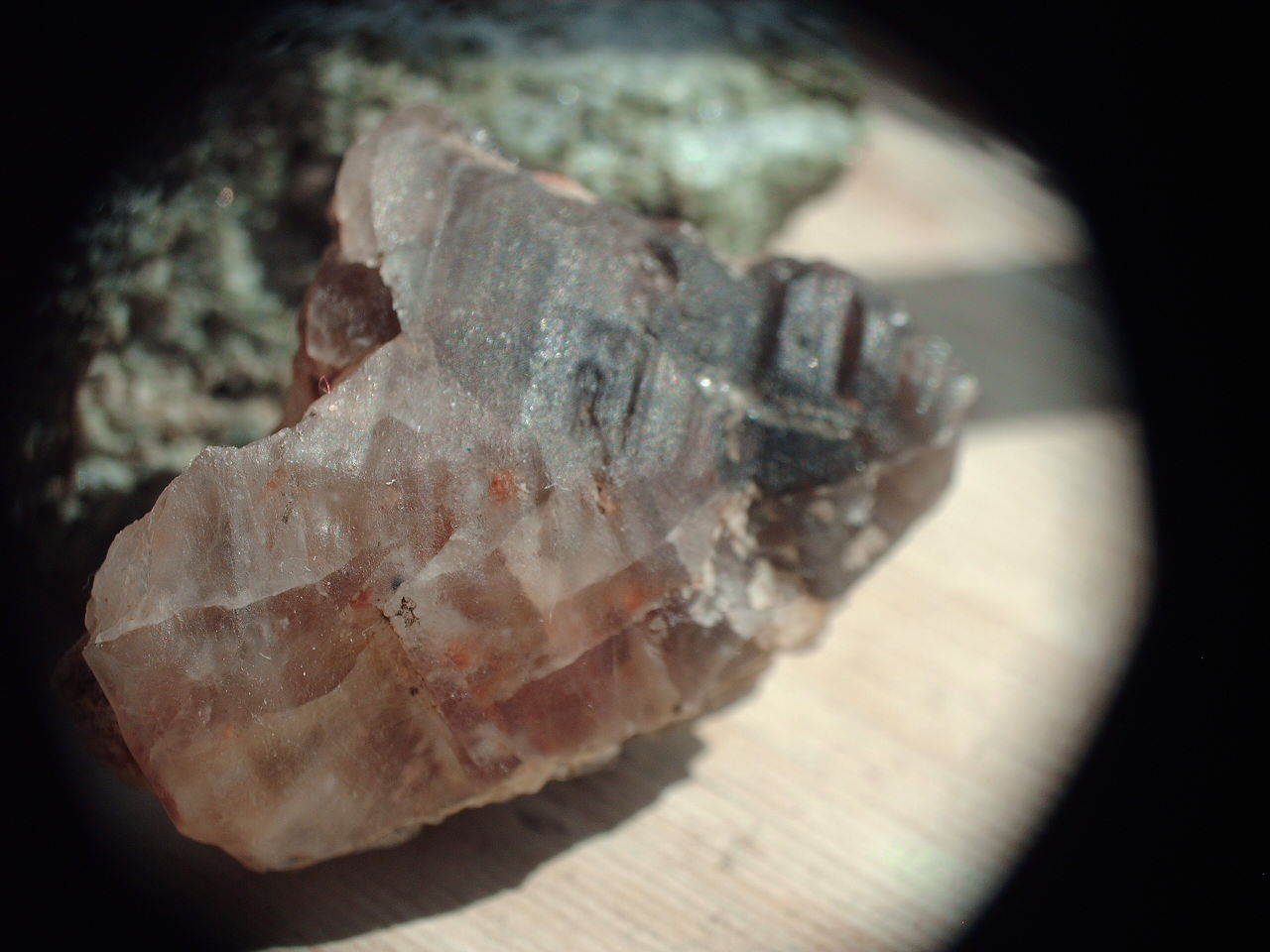

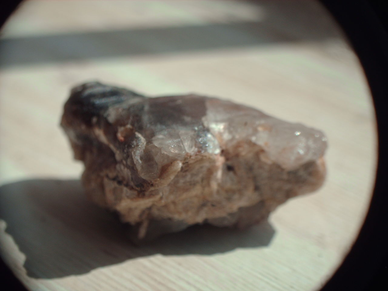

Maintenant je vais envoyé une serie de photos .pris a la camera et au microscope pour certaine.J'ai pris une photos au microscope du derriere de la pierre ou il ya des partie rouge vif transparent.
