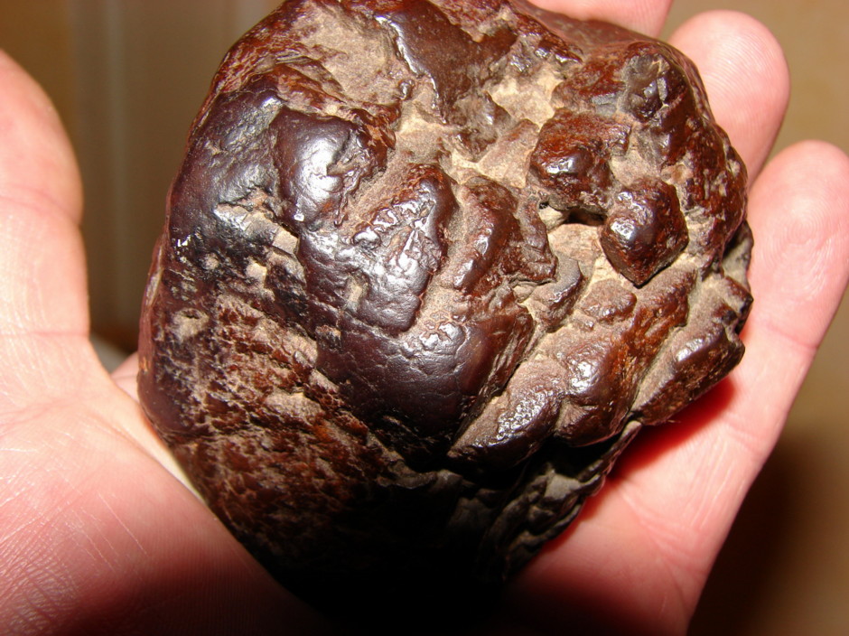

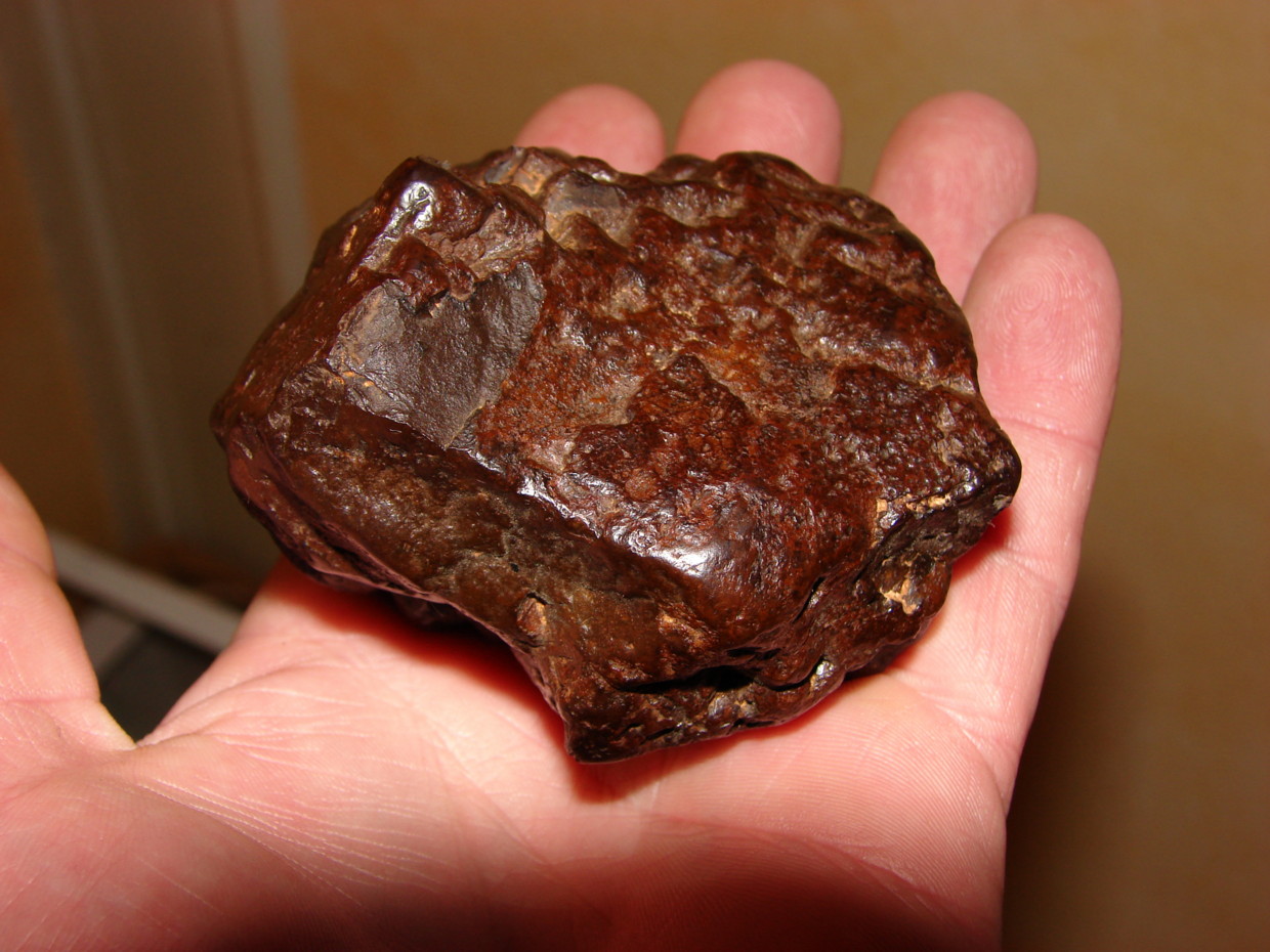

philou31 Posté(e) 26 mars 2008 Signaler Posté(e) 26 mars 2008 pierre provenant d algerie du cote de masscara trouver dans les annes 1950 tres lourde reagisant a l emant fereuse merci de renseigner Citer
Benou Posté(e) 26 mars 2008 Signaler Posté(e) 26 mars 2008 Salut ! Bienvenue à toi dans le forum !!!! Hmmmm je ne sait pas trop, sa y ressemble, l'aspect rougeâtre pourrais provenir, si c'est le cas, de la croute de fusion ! mais sa m'en à tout l'air ! ++ Citer
mineralpassion Posté(e) 27 mars 2008 Signaler Posté(e) 27 mars 2008 bonjour, je ne me prononcerais pas imméditement, il y'a une chance que ce soit bien une météorite, quand à la croute de fusion ?? pas trop l'impression, ce qui me semble un peu bizarre, ce sont les formes un peu trop géométrique sur la première photo. elle réagit à l'aimant, donc si une métorite, certainement une sidérite. mais il faudrait en connaitres la densité avant de se prononcer. Si ce n'est pas une météorite, il peu aussi s'agit d'un oxyde de fer avec une trés jolie patine saharienne. donc, aucune certitude pour le moment. le seule et unique moyen serait d'en analyser un bout. ou de faire une coupe propre ( disqueuse, etc, etc à proscrire.) afin de faire apparaitre l'intérieur. ensuite une attaque à l'eau forte permetra si il s'agit d'une sidérite faire apparaitre la cristallisation typique. Citer

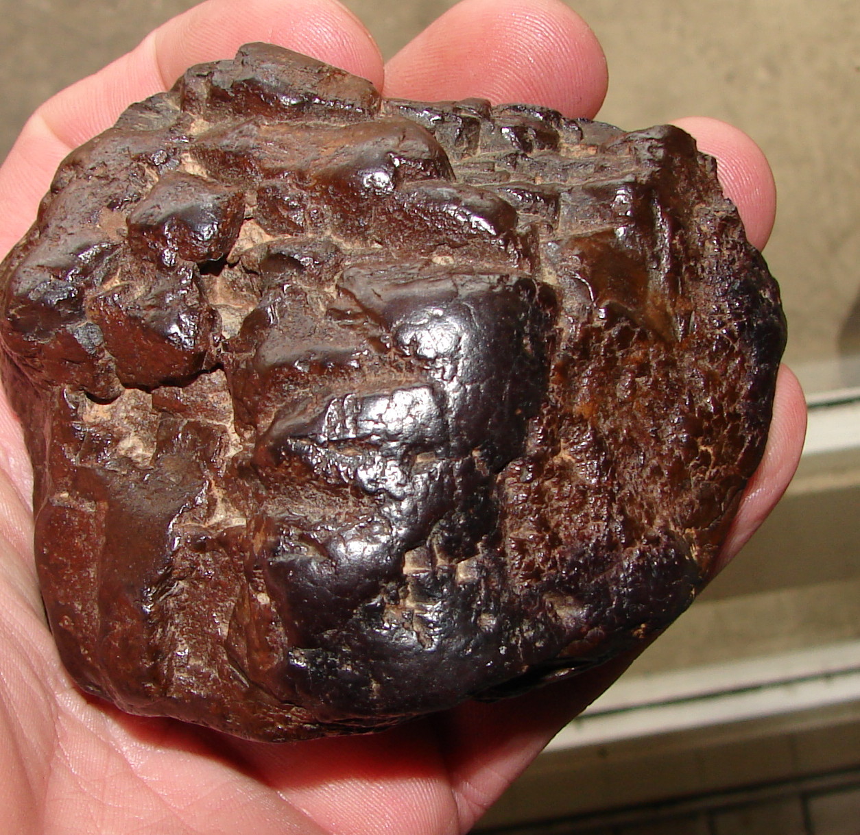

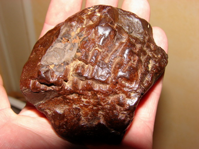

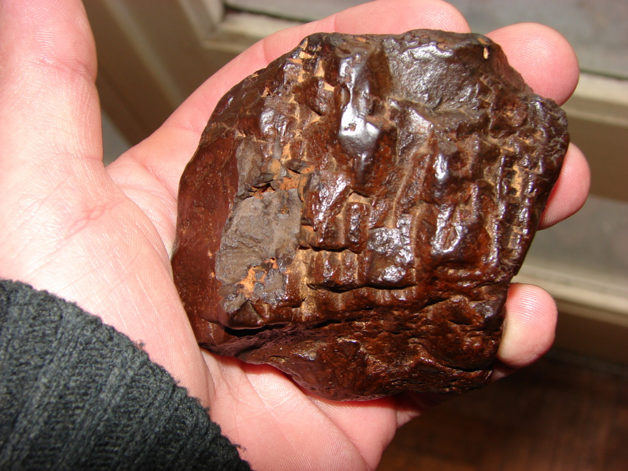

philou31 Posté(e) 27 mars 2008 Auteur Signaler Posté(e) 27 mars 2008 bonjour eten tout cas merci de vos reponses voisi d autre photos peut etre vous donneron t elles d autre indice pour l identifier Citer
orthopyrox Posté(e) 27 mars 2008 Signaler Posté(e) 27 mars 2008 elle réagit à l'aimant, donc si une métorite, certainement une sidérite. donc, aucune certitude pour le moment. le seule et unique moyen serait d'en analyser un bout. ou de faire une coupe propre ( disqueuse, etc, etc à proscrire.) afin de faire apparaitre l'intérieur. ensuite une attaque à l'eau forte permetra si il s'agit d'une sidérite faire apparaitre la cristallisation typique. Salut , Moi je pense pas que ça soit une météorite (à 90%), vu l'aspect de la pièrre qui en ressemble pas bcp , en plus je vois pas de vrai croûte de fusion , ni de regmaglyptes ... il faut surtt pas dire une sidérite , car pour moi , une sidérite presente généralement des regmaglyptes, en plus la pièrre n'en ressemble pas dutt... une attaque à l'eau "forte" , permettera de faire apparaitre la cristallisation typique , là je comprend vraiment pas de quoi il s'agit , est ce que tu parles de figures de Widmanstaten et/ou de neuman , à ma connaissance ces figures , on les mets en évidence en attaquant à l'aide d'un acide fort "Acide nitrique souvent" une section polie de la sidérite... voilà , et ça reste un avis perso , perso , perso Par la porte :coucou!: Bien amicalement Citer
mineralpassion Posté(e) 28 mars 2008 Signaler Posté(e) 28 mars 2008 bonjour, eau forte ou acide nitrique, la même chose (le terme eau forte est employé dans le procédé d'imprimerie qui utilise l'acide nitrique) , effectivement, employé pour revéler les figures de widmanstaten, si il s'agit d'une sidérite, mais effectivement, au vu des nouvelles, photos, il ne me parait pas possible qu'il s'agisse d'une sidérite, peut être et avec un grand doute une chondrite contenant du nickel et du fer en petites quantité permettant à l'aimant de réagir. je ne remarque pas sur ces photos de croute de fusion, la question reste ouverte. les formes légèrement cubique me semblent bizarres, peut être un oxyde de fer... le seul moyen reste une coupe propre pour déterminer si il y'a présence de chondrules ou non. j'écarte totalement l'hypothèse de la sidérite. quand aux rémaglyptes certaines chondrites en sont presque dépourvus, vivement mercredi, je pourrais enfin mettre des photos de météorites sur mon post, .... vaca muerta, sikhote-alin, campo del cielo, oman, bechard, etc, etc, etc Citer
Dennis Posté(e) 28 mars 2008 Signaler Posté(e) 28 mars 2008 Salut, je pencherai pour une formation de fer type chert ferreux. Le magnetisme pourrait provenir de grains de magnétite noyé dans une matrice de chert (matrice siliceuce). La croûte rougeatre proviendrait de l'altération de la magnétite à aspect patiné par l'érosion sahalienne. A+ Dennis Citer
philou31 Posté(e) 28 mars 2008 Auteur Signaler Posté(e) 28 mars 2008 merci a vous tous sa me derange un peut de la couper se serai domage non ? en plus sa doit pas etre facile vu sa composition fereuse Citer
mineralpassion Posté(e) 28 mars 2008 Signaler Posté(e) 28 mars 2008 merci a vous tous sa me derange un peut de la couper se serai domage non ? en plus sa doit pas etre facile vu sa composition fereuse seule solution pour en avoir le coeur net et avec une bonne scie diamanté de minéralogie, aucun problême celà permettra de voir ce qu'il en retourne si présence de chondrules, super. mais il est fort probable qu'il s'agisse que d'un oxyde ferreux Citer

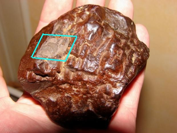

orthopyrox Posté(e) 28 mars 2008 Signaler Posté(e) 28 mars 2008 Salut , je vois qu'une partie de la pièrre montre un peu l'interieur n'est ce pas? je vous remets la photo pour voir de quelle partie je parle... Bien amicalement Citer
ANDRE HOLBECQ Posté(e) 28 mars 2008 Signaler Posté(e) 28 mars 2008 bonjour, je ne vois pas de chondres dans la zone encadrée, mais un détail agrandi pourrait en dire plus, à vérifier donc. Cependant la croûte de fusion n'est pas là, je vois plus une surface altérée et des cristaux usés qui rappellent les nodules de pyrite. Est-elle pierreuse ou métallique ? La surface cassée devrait être finement polie et lustrée puis badigeonnée avec un coton imbibé de 20% d'acide nitrique dans de l'alcool à 90° pour révéler les figures de Widmanstätten; surtout pas d'acide concentré !!! On en reparle ultérieurement. Citer
mineralpassion Posté(e) 28 mars 2008 Signaler Posté(e) 28 mars 2008 effectivement, on voit l'intérieur, mets un peu d'eau dessus et fait une photo rapproché de cette zone, ensuite essais dessus l'acide nitrique coupé soit avec de l'alcool à 90° soit un peu d'eau. mais je penche de plus en plus pour un oxyde ferreux. à suivre de prêt. Citer
orthopyrox Posté(e) 1 avril 2008 Signaler Posté(e) 1 avril 2008 bonjour, je ne vois pas de chondres dans la zone encadrée, mais un détail agrandi pourrait en dire plus, à vérifier donc. Cependant la croûte de fusion n'est pas là, je vois plus une surface altérée et des cristaux usés qui rappellent les nodules de pyrite. Est-elle pierreuse ou métallique ? effectivement, on voit l'intérieur, mets un peu d'eau dessus et fait une photo rapproché de cette zone, ensuite essais dessus l'acide nitrique coupé soit avec de l'alcool à 90° soit un peu d'eau. mais je penche de plus en plus pour un oxyde ferreux. à suivre de prêt. Je pense qu'on s'adresse à vous "philou31" Amicalement Citer
