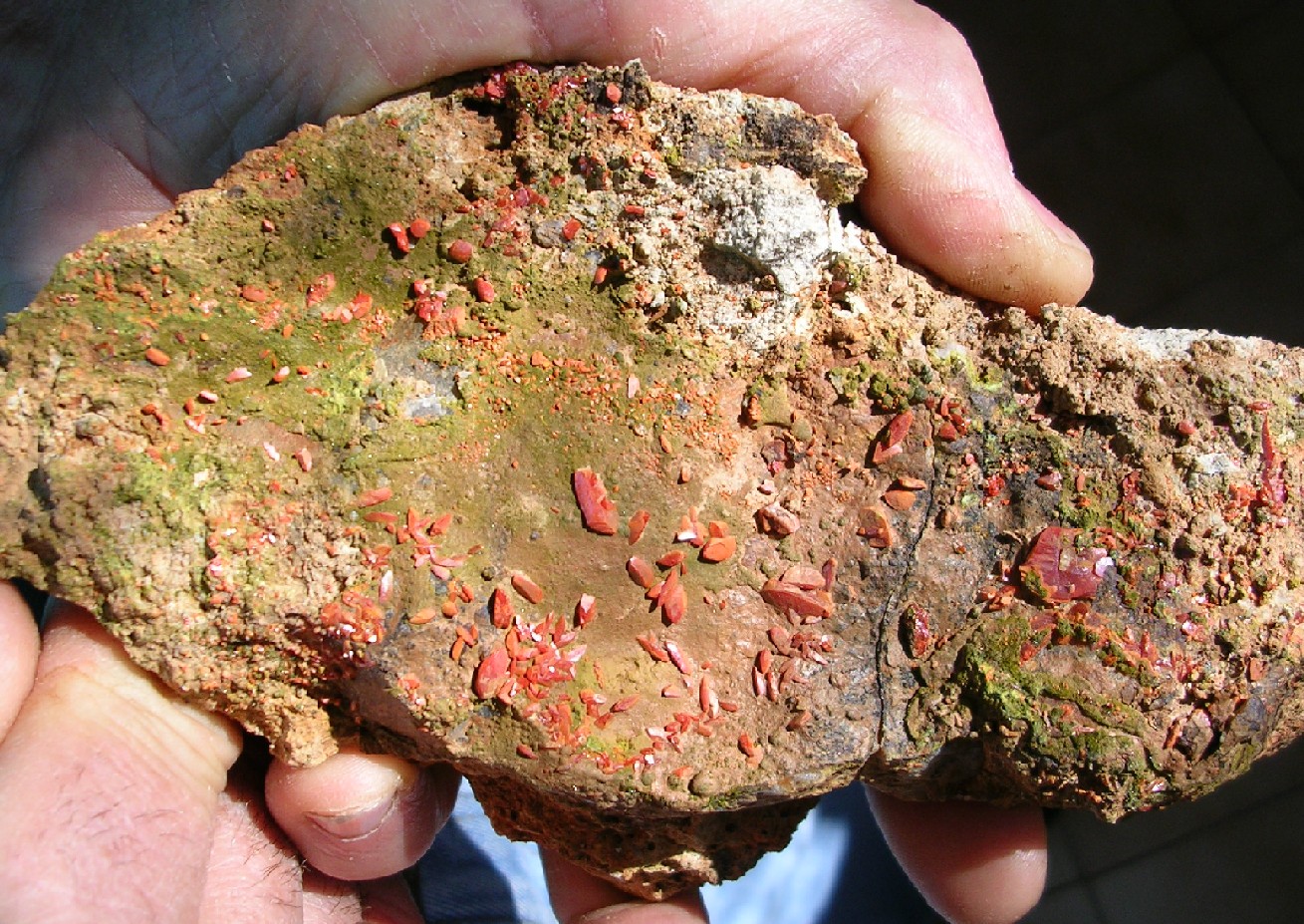

Pablo87 Posté(e) 24 mars 2008 Signaler Posté(e) 24 mars 2008 Salut J'ouvre se sujet car j'y suis en plein dedans, je suis en train de trimer des blocs collectés il y à 4 ou 5 ans, et il y a de très belles chose à voir, mai malheureusement je n'ai pas le matériel pour faire des photos Citer

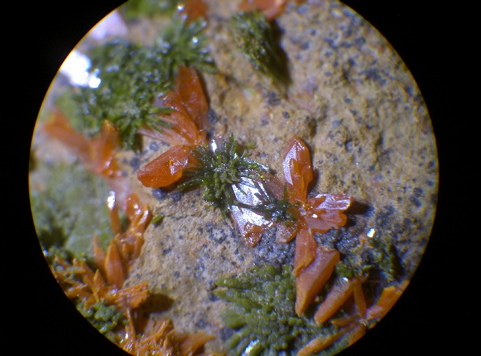

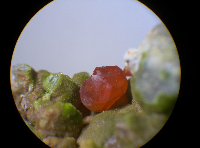

1frangin Posté(e) 24 mars 2008 Signaler Posté(e) 24 mars 2008 crocoïte nontron filon du cantonnier pris a travers une loupe !!!! Citer

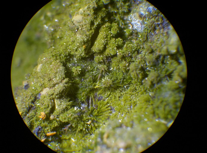

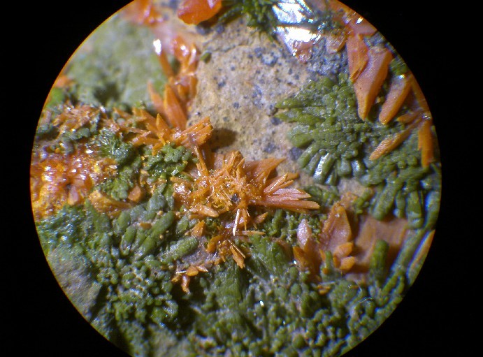

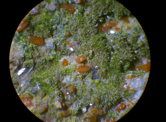

nonogeol Posté(e) 24 mars 2008 Signaler Posté(e) 24 mars 2008 Bonjour , ci-joint quelques crocoïtes et pyromorphites de Nontron Citer

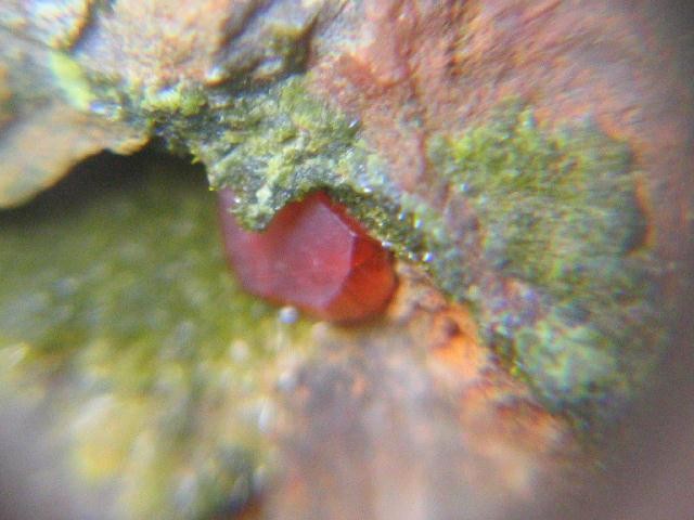

nonogeol Posté(e) 24 mars 2008 Signaler Posté(e) 24 mars 2008 Et enfin , la pierre que j'aime le plus .... Citer
1frangin Posté(e) 25 mars 2008 Signaler Posté(e) 25 mars 2008 ce genre de micro me covient bien nono !!!!!! bien !!!! Citer

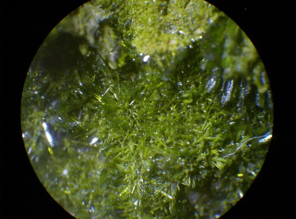

Théophraste Posté(e) 14 février 2013 Signaler Posté(e) 14 février 2013 D'autres photos de micro minéraux de Nontron en Dordogne ? Citer
