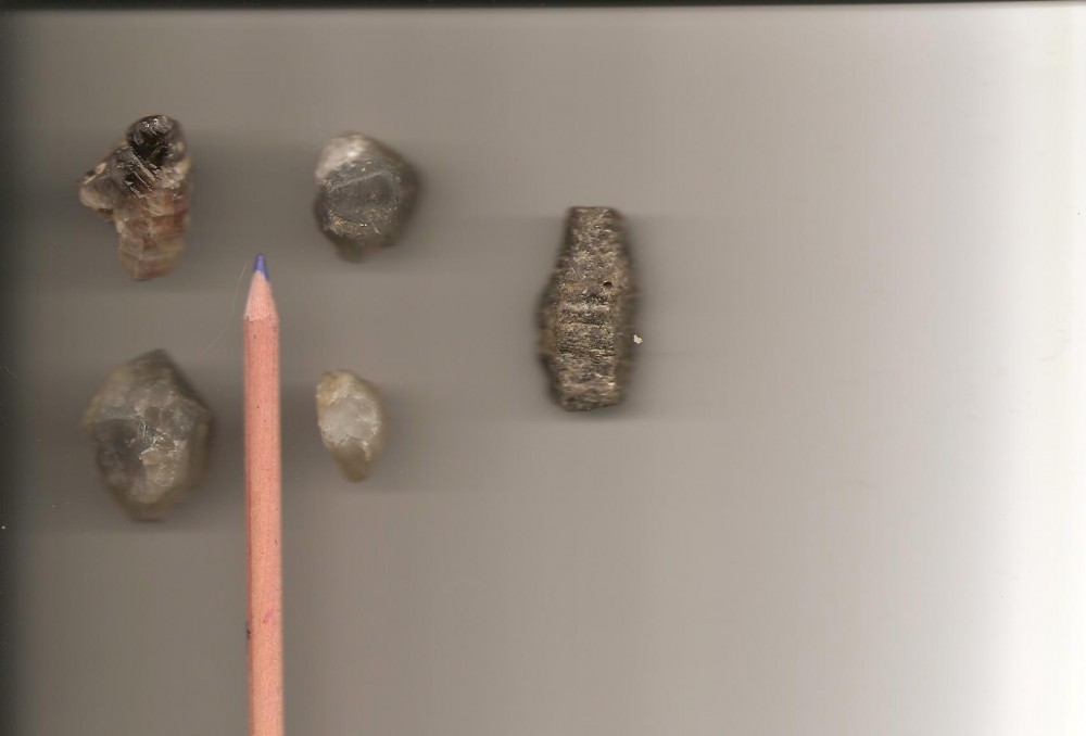

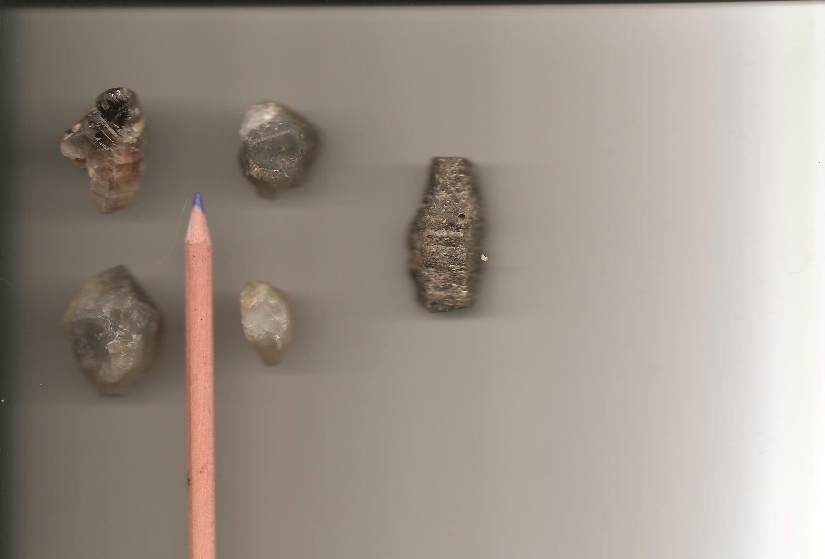

jai scanner les pierre a la place le resultat est beaucoup mieux..en esperant ca va etre plus facile a identifier.
suite du message du message precedant.. Il y a les 4 pierre en question et a coté le corindon jai utiliser pour les test de dureter.

Ouin ...sa serais trop beau pour etre vrai....Je les ai trouver sur ma terre a bois en plus ,,que j'etais pour vendre en plus,, mais la je vais attendre d'etre sur que c'est pas une sorte de corindon ....ou autre chose qui pourrait etre lucratif..
simple hypothese :
ton corindon que tu utilises pour tes tests est peut etre un peu "degradé" ou mal sorti de sa gangue et pas régulié en surface ............donc n'offrant pas tout a fait la bonne dureté .............
ce qui pourrait laisser croire a une rayure !!

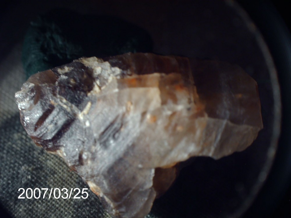

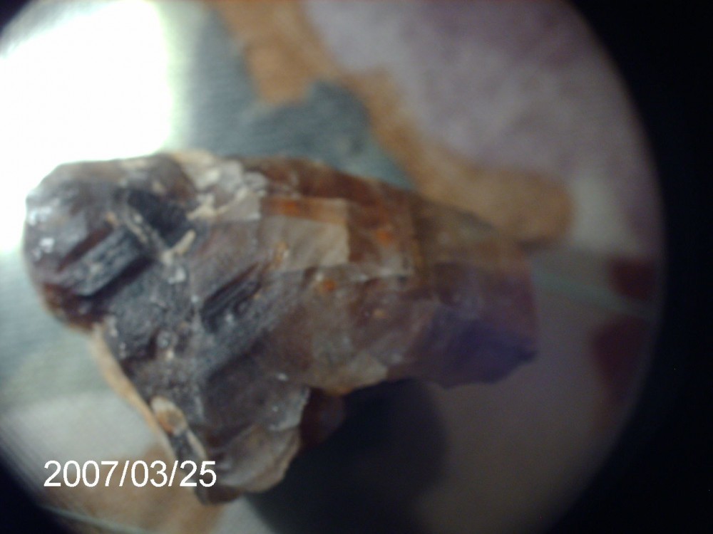

moi je croyais que c,etais des quartz mais ya juste avec un diamant brut que je reussi a peine a faire une rayure a peine visible a la loupe.
je suis sur que ce nest pas du quartz..j'ai travaillé 2 ans dans une mine quartz aussi..je suis loin d'etre expert en mineral mais le quartz lui je le connais bien et je gagerais beaucoup que ce nest pas ca..Mais comme je dis chus pas expert mais toute les pieces de quartz meme les cristaux pure sont beaucoup plus facile a rayer que ceux la , moi aussi je suis perplexe face a tout ca.. Et au microscope la surface na pas la meme texture que le quartz . Et la roche de gauche elle ressemble beaucoup a la forme d'un corindon et ca couleur au microscope dans la partie foncé est brune .translucide virteux. Il ya a plein de strie a la surface qui ressemble a des dent de scie,,ressemble a ce quon vois sur un corindon brut..comme si on l'avait scié de maniere grossiere un peu.

ben je n'en ai jamais trouvé mais je suppose que cela fonctionne comme pour l'or, et les minéraux plus lourds qui se concentrent en un endroit

Ta dernière série de photos semble bien montrer un corindon… beaucoup d'indices en faveur de cette détermination !
Donc, il te reste à voir si l'environnement correspond (sans oublier l'alluvial)… et à faire une mesure de densité : tu devrais trouver 4.
(rappel : le corindon, n'est rayé que par lui-même ou par le diamant) la couleur de trace, que tu peux réaliser en broyant finement le minéral (poudre) peut être grise, ou légèrement colorée, puisque tes échantillons le sont, en bleu, rouge, jaune, … mais, vu les essais de dureté que tu as faits (et leurs résultats), c'est de la densité que viendra la lumière ! À+

Reste a savoir si ya des chances asser bonnes d'en trouver d'autre a la meme place. Les 3 autre roche eux ils ressemble effectivement du quartz fumé
mais quand je le mets sous la lumiere du microscope la pierre deviens rouge brun un peu comme une bouteille de bierre du quebec en moins foncé je n'ai pas d'echantillion de quartz fumé a ma disposition pour comparer la couleur si elle pareil sous une lumiere. D,apres les test de dureté c,est pierres sont plus dure que le quartz .Je vais essailler de les reprendre en photos ceux la .
