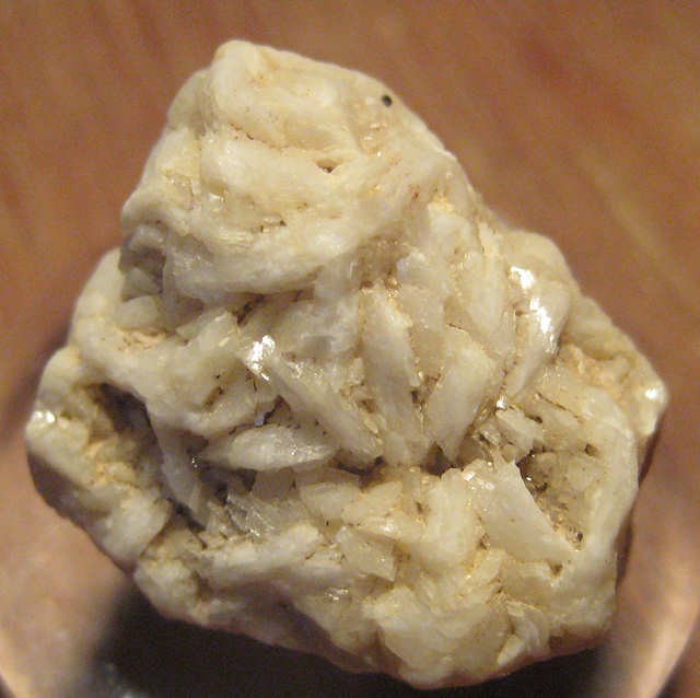

Sur des trotoire, des parking, il y a souvant du gravier et ma mère à trouvé ce "caillou" parmis d'autre caillou lors d'une promenade
Elle la trouvé beau et me l'a donner pour ma collection.
Il vient sûrement d'une carrière de granite. Que peut-on trouver parmis un tas de gravier? Quartz? Calcite?
Cet échantillon ce raye au couteau mais pas avec la pièce de cuivre et ne raye pas le verre.
J'ai essayé de provoquer une réction par un produit anticalcaire (un produit pour percolateur, le seul que j'ai chez moi) pas d'effervescence, il s'effrite juste un peu par la pointe d'une épingle là où la goute de poduit à été mise.
(expérience faite: ce même produit donne une effervescence sur du calcite)
Donc à moi avis, ni Quartz ni Calcite :question:
Il a une trace blanche, un éclat vitreux et il est opaque à la lumière.
Je n'ai pas de quoi faire la densité.
Voilà ce que je peux dire... j'espère que ça va vous aider.
Comme les collègues : dolomie probable… la dureté = 3,5 à 4, semble correspondre ; ta couleur de trace correspond, le reste aussi… La densité, si tu pouvais = 2,9 confirmerait !
Reste l'effervescence : faible à HCl froid, vive à HCl chaud ! donc rien au vinaigre ou au détartrant ménager (acides trop faibles)…
Je viens de faire une petite recherche sur Wikipédia et il est écrit que la Dolomie c'est une roche sédimentaire carbonatée composée d'au moins 50% de dolomite. Il est écrit que c'est un carbonate double de calcium et de magnésium. :surpris:
Peut-on considérer une roche sédimentaire comme un minéral... :question:
