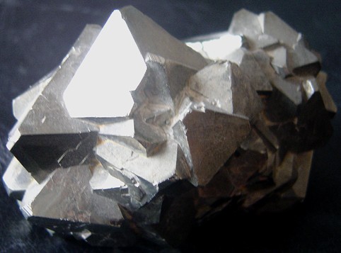

bonjour,
j'ai une pyrite du perou octaedrique qui est tachée de noir, un peu comme les vieilles pieces en laiton ( poignées...)
j'ai essayé le miror, avec une brosse laiton, ça marche un peu mais pas suffisamment a mon gout; quelle autre solution pouvez vous me proposer?
merci d'avance, sans ce noir c'est un tres belle piece...
j'essayerais un bain de quelques secondes dans fluorydrique !!!! 2 a 3 maxi !!! (voir moins pour un premier essai ...)
deux solutions :
soit rien juste un décrassage ...
soit résultat fulgurant de brillance !!!!
bien rincé !!!
pour s'en procurer : labo ou pharmacien consentant ..................c'est cher !! tres si on compare a HCL !! (on avait fait rentrer 15l par une pharmacienne ......il en reste !! on utilise peu en fait )
manipulation je dirais comme tout acide prendre les precautions d'usage , gants , a l'exterieur dos au vent si possible , eviter les vapeurs .................
ne pas utiliser de contenant en verre ( silice !!)
le danger c'est que tu sent pas la brulure mais l'acide ronge l'interieur............
avec beaucoup de precaution et de la minutie (pas d'enfant ni d'animaux a proximité ) on a pas de soucis!!!
a ne pas mettre entre toutes les mains quand meme ....
