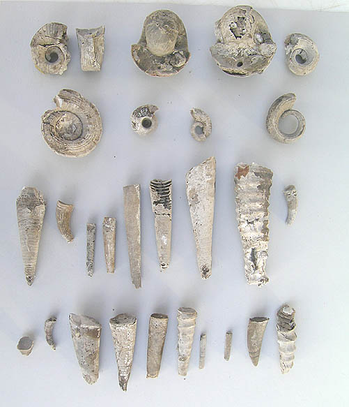

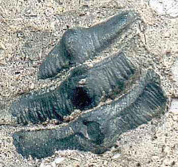

Il tout dépend du type de roche. J'ai employé des acides pour libérer des centaines des fossiles de la roche. L'acide acétique dissout la pierre à chaux (limestone) mais pas les dents de phosphate de calcium.
Si je trouve des dents comme ces derniers j'emploie l'acide pour les libérer. il y a également toujours plus de dents à l'intérieur de la roche.
post-3407-1206029213_thumb.jpg post-3407-1206029265_thumb.jpg post-3407-1206029306_thumb.jpg
Par example, on peut faire une collection des dents de requin. Par example, cette collection sont des dents de requin du Carbonifere (Tournaisian)..
Si les fossiles sont silicified, on peut employer l'acide chlorhydrique et enlever les fossiles
.....etc. avec les autres acides
