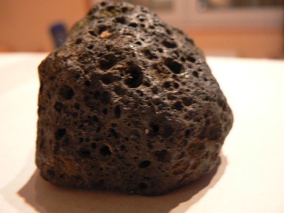

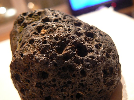

gpg Posté(e) 20 mars 2008 Signaler Posté(e) 20 mars 2008 voila un ami (jardinier) en tondant sa pelouse a trouvé ca(charente) il y a un mois je pense, il me l'a donné, mais je ne vois pas trop un residu ? Citer
orthopyrox Posté(e) 20 mars 2008 Signaler Posté(e) 20 mars 2008 Salut , C'est certainement pas une météorite , je crois plutôt qu'il s'agit d'une argilite récemment bioturbée... mais voyons ce que les autres en pensent ... Bien amicalement Citer
rives_3 Posté(e) 20 mars 2008 Signaler Posté(e) 20 mars 2008 J'ai du mal à croire moi aussi à une météorite... rien que par son aspect extérieur, trop trouée pour être en relation avec une croute de fusion. Ne pas oublier la batterie de tests habituels : densité, aimant, non réactivité à l'acide, trait sur porcelaine, dureté... Scorie ou résidu métallurgique, je pense. Eric :coucou!: Citer
Yvan Posté(e) 20 mars 2008 Signaler Posté(e) 20 mars 2008 J'ai du mal à croire moi aussi à une météorite... rien que par son aspect extérieur, trop trouée pour être en relation avec une croute de fusion.Ne pas oublier la batterie de tests habituels : densité, aimant, non réactivité à l'acide, trait sur porcelaine, dureté... Scorie ou résidu métallurgique, je pense. Eric :coucou!: ........ tout pareil ! Citer
gpg Posté(e) 20 mars 2008 Auteur Signaler Posté(e) 20 mars 2008 merci à vous :-) je ferai certains des tests Citer
gpg Posté(e) 20 mars 2008 Auteur Signaler Posté(e) 20 mars 2008 bien donc l'aimant s'accroche dessus, elle fait 6x6cm pour 150g ... Citer
rives_3 Posté(e) 20 mars 2008 Signaler Posté(e) 20 mars 2008 Bon, te voilà au moins aidé pour le côté aimantable de la pièce. Pour ce qui est de sa densite, vu le nombre de trous, sans savoir leur profondeur et leur étendue, c'est la masse volumique qu'il fait trouver pour savoir la densité réelle. Des participants ont déjà fait des conseils à ce sujet. Je m'excuse, je ne sais plus à quel post. Connaissant la masse volumique réelle, tu pourra calculer la densité au cm3... Mais ce sera un élément de réponse. Le seul valable élément de réponse qui nous édifiera c'est l'aspect extérieur, corroboré par la structure interne. Déjà, tant de trous en surface, c'est un mauvais signe. Pas de météorites connues sous cette forme... la croute de fusion de l'entrée en athmosphère est la règle en surface du bolide... Puis la structure interne, c'est au sciage que l'on sait à quoi s'en tenir, normalement. Si bulles d'air... scorie de métallurgie, si litage ou stratification idem... Eric Citer
orthopyrox Posté(e) 20 mars 2008 Signaler Posté(e) 20 mars 2008 Salut , Juste pour retirer "Argilite" , car une argilite ne colle pas à l'aimant ... voilà bien amicalement Citer
Jennie Posté(e) 17 avril 2008 Signaler Posté(e) 17 avril 2008 Salut, pour t'aider j'aimerai savoir à quel endroit tu l'a trouvé : ville, region Peut-être une meulière à vérifier, je doute qu'elle colle à l'aimant. Citer
nonogeol Posté(e) 18 avril 2008 Signaler Posté(e) 18 avril 2008 Bonjour, personnellement, je pense à un oxyde de fer, type limonite... l'aimant colle c'est normale pour un minerai de fer. Il y en a pas mal en Charente dans les calcaires crétacés et les dépôts sablo-argileux du Tertiaire. Mais il est tombé des météorites en Charente dans les années 1950-60, j'en ai vu une tranche... conservée dans une mairie de village! Citer
mineralpassion Posté(e) 18 avril 2008 Signaler Posté(e) 18 avril 2008 Salut, oui, une météorite est tombé en charente mais ça n'en ai pas une comme le confirme la surface, ces bulles laisse plutot penser à une scorie, elles sont trés régulières et sur toute la surface. donc, pas météorite. Elle colle à l'aimant normal, c'est du fer, d'ailleur pour qui ne le sait pas, sur une bonne portion de la cote atlantique, on retrouve des déchets de fer dans ce genre, des chargements qui ont été coulés lors de la seconde guerre. aprés un simple oxyde naturelle dans ce cas me simple plus approprié. Citer
dellencrater Posté(e) 23 avril 2008 Signaler Posté(e) 23 avril 2008 bonjour à tous certainement pas une météorite, trop vésiculaire pour cela, il n'existe que quelques météorites à avoir des bulles ( ibirita de type eucrite et une chondrite nwa je crois ) et encore ces bulles dans ces météorites sont toutes petites, rien à voir avec cet échantillon. Citer
