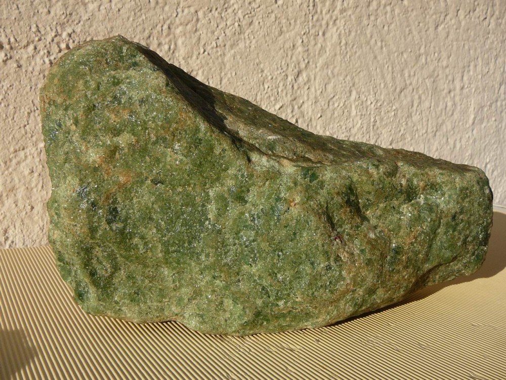

voila la deuxième, sur le papier qui l'envelopait il y avait marqué " pierre à topazes " si c'est ça, elles sont microscopiques, il y a quelques endroits où les cristaux sont un peu plus grands mais c'est pas facile à voir.
est ce que ca existe en vert, dans mon bouquin, je n'en ai pas vu ?
merci de m'éclairer.

On a déjà parlé de topazes vertes sur ce forum : c'est une couleur très rare et généralement obtenue par traitement !
Sur ton échantillon, aucun intérêt à avoir fait cette manip donc topaze !!!!! Sans doute non !

J'vais faire mon rabat-joie, mais y a-t-il la provenance de cette pièce ?? Ou alors, j'ai mal lu et je m'en excuse.
Pour ma part, je trouve que ça ressemble à certaines pièces de madagascar ou on distingue dans ces agrégats verts de toutes petites apatites... Là encore, je fais avec mes moyens et les pièces anciennes que je possède.

autrefois on appelait "pierre a topaze" ou "pierre de topaze" des blocs qui ressemblent au tien..
tout simplement parce que ces blocs qui etaient parfois polis provenaient de l ile de Topasos dans la mer rouge etaint nommes "petra topasos"
l ile de Topasos existe toujours elle est actuellement sous controle egyptien et s appelle Zebirget...
cette ile est mondialement connue pour ses blocs d olivine et le magnifiques peridots que l on y trouve....
helas l ile est militaire !!!!
dans les debuts de la mineralogie tout est rentré dans l ordre et il n y a plus que le nom de topaze qui rapelle cette histoire.....et il n y a jamais eu de topaze sur Topasos....
dons je pense que tu as un bloc d olivine avec quelques cristalisations bien distinctes

J ignorais l origine de cette appellation (merci pour l info!). L échantillon me faisait effectivement penser à un fragment de dunite (roche composée à plus de 90% d olivine).
Bonne soirée.
Je ne découvre cette question qu'à l'instant même, notre ami Rabaton donne la bonne réponse : les cx verts sont de l'olivine !
Juste un petit complément concernant le gisement historique duquel provenaient, à une époque, les plus beaux péridots : l'île fut, durant l'hégémonie anglaise, appelée St John ; Zebirget, se prononce *zabargat…
