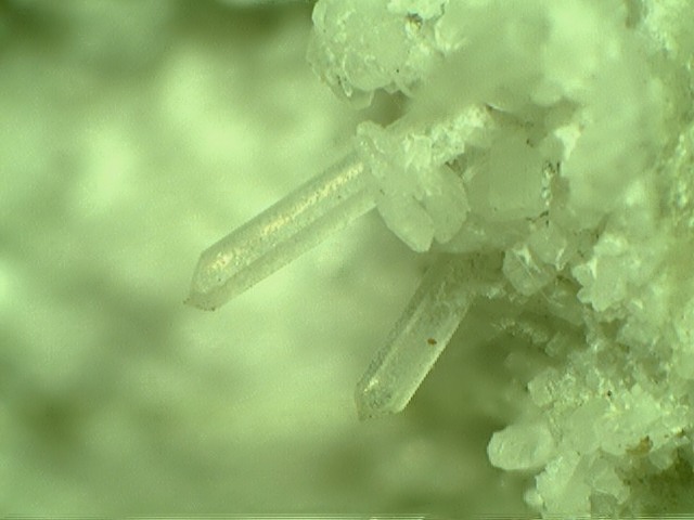

Hier avec Jérome09 , nous avons consacré la matinée à la prospection tout terrain et au détour d'une piste , dans les schistes noirs , nous sommes tombés sur une inclusion de granite en bordure de laquelle il y avait une poche de quartz blanc éclatée par le gel .
Outre du quartz micro bien exprimé , il y a ce qui suit .
Pour la couleur , c'est entre jaunatre et rosatre .
C'est hexagonal .
Qu'est ce que c'est ?

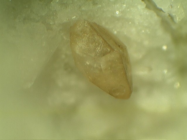

me262
bonjour me262,
sur la photo 3 moi je verrai bien une monazite, qui est decrite sur l'inventaire BRGM du 81 sur Brassac :
"en cristaux 1 demi mm de teinte jaune orangé à éclat mielleux ou vert pâle, cristaux aplatis " à voir mais ce n'est pas facile à determiner juste à la forme et par la couleur .
à plus .............

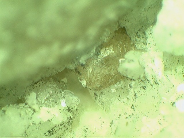

Je viens de recevoir un message d'un de mes parrains en minéralogie .
Pour la photo n°2 , ce n'est pas du quartz mais de la zoïzite .
me262
...... moi je penche plutôt pour le quartz......
autrement pour le cristal jaune, Monazite c'est pas mal !
" la forme et la couleur peuvent quand même faire penser à une monazite." dit 3Frangin
" autrement pour le cristal jaune, Monazite c'est pas mal !" renchéri Yvan
La monazite est monoclinique… Essaie de voir les différences de coloration de ton cristal en le soumettant à des sources d'éclairage variées : soleil , incandescent, fluorescent, et fait nous savoir le résultat ; STP.

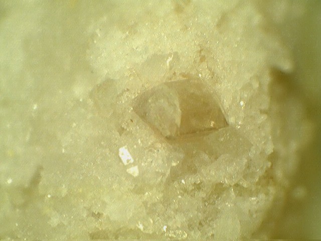

Bonjour Pachy ,
C'est bien du dioxyde de titane .
Hexagonal , c'est ce que j'avais vu sur le premier cristal trouvé mais depuis j'en ai trouvé d'autres au trimage bien posé sur les cristaux de quartz et Baboune est passé et les a identifiés comme des cristaux de titanite ou sphéne .
Pour la dureté , c'est du micro dont je n'ai pas beaucoup de représentants .
Je mets en boite sans autre forme de procés .
me262
Bonjour Pachy ,
me262
Là, je ne te suis pas bien : ou " C'est bien du dioxyde de titane " ou, ce sont " des cristaux de titanite " !
• Dioxyde de titane = TiO2 = anatase (quadratique), rutile (quadratique), brookite (orthorhombique)
• Nésosilicate de calcium et titane = CaTiO(SiO4) titanite (monoclinique)
Autant pour moi , de mémoire , le dioxyde de titane est trimorphique et je pensai que la titanite en faisait partie .
Vérification faite , mea culpa , la formule chimique est différente .
Bien vu , Papyfred , ............pour quelqu'un qui a la vue qui baisse :pas content:
me262
" Bien vu , Papyfred , ............pour quelqu'un qui a la vue qui baisse "
Oh, mais il y a longtemps qu'elle a baissé !
Avantage : Miro, mais pas amnésique :lasse: (enfin… pas encore tout à fait) :P
Pour moi, qui connais un peu les minéraux "alpins" et qui (il y a longtemps) ai discerté sur les minéraux du titane… c'eût été un comble ! :pas content::P
Malgré tout, je n'ai pas de quoi être trop fier ; ta première photo du message 2, était vraiment explicite : Fleuriau de Bellevue, mis à ma place aurait tout de suite reconnu cet habitus du sphène qu'il appelait "sémiline" parce qu'il lui évoquait un grain de riz…
