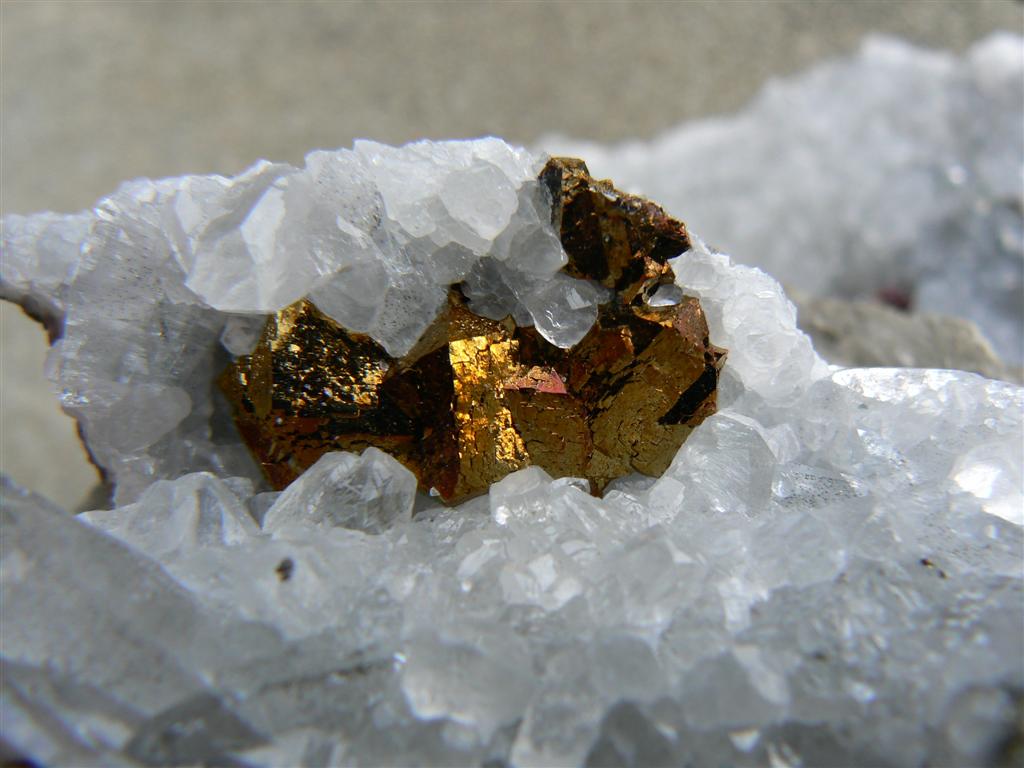

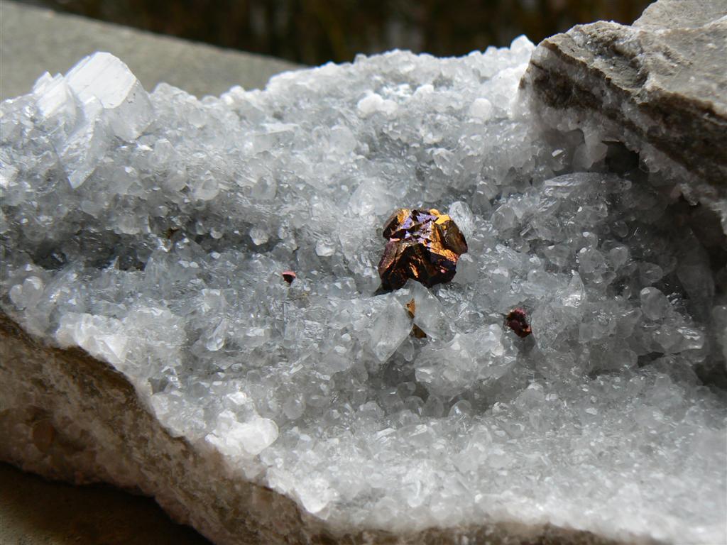

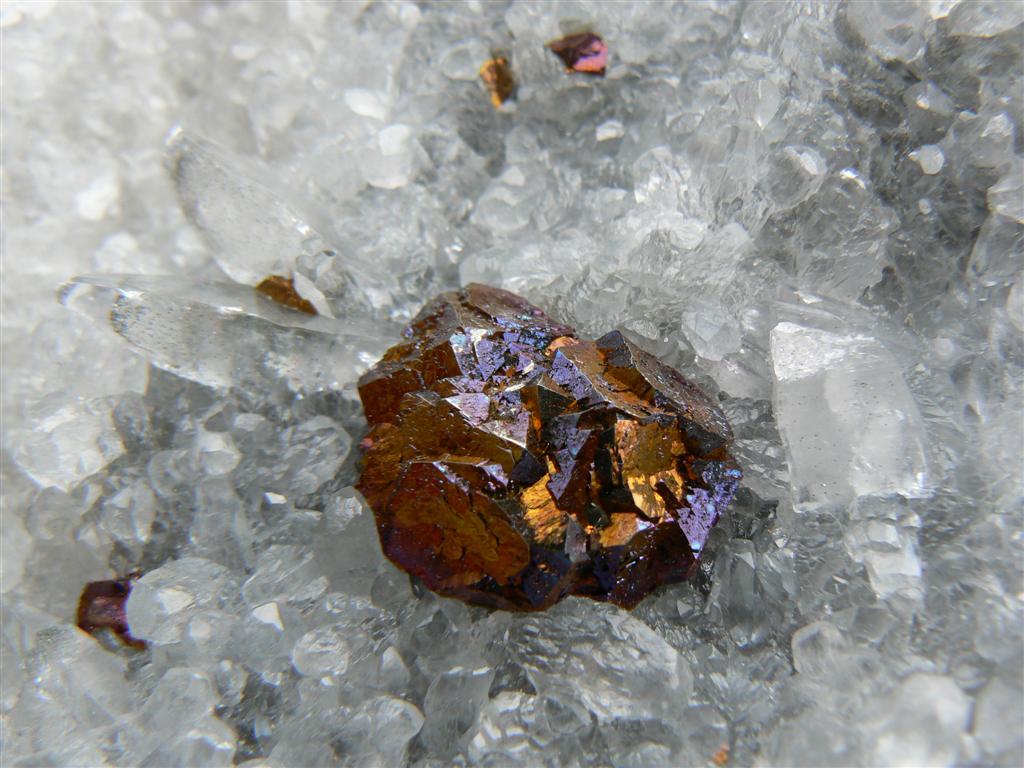

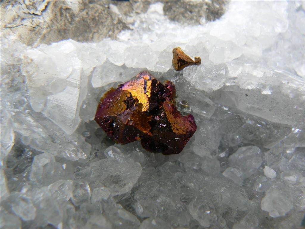

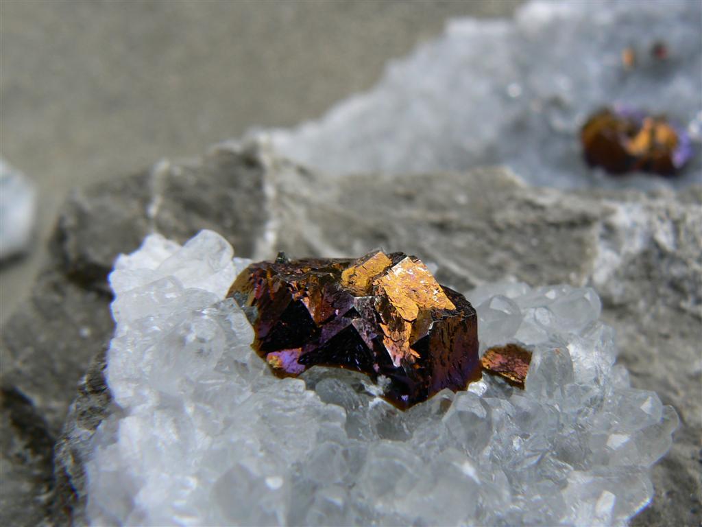

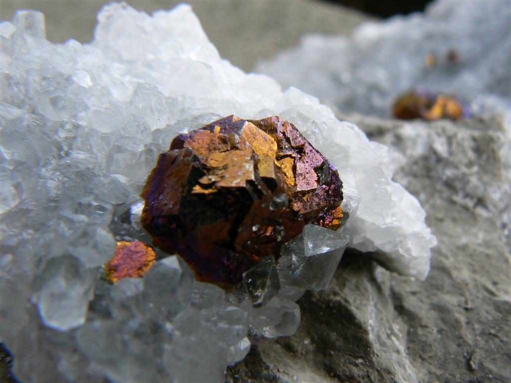

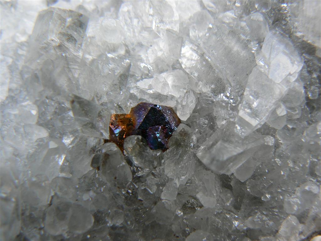

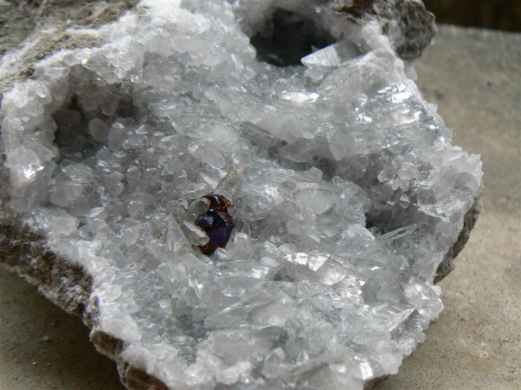

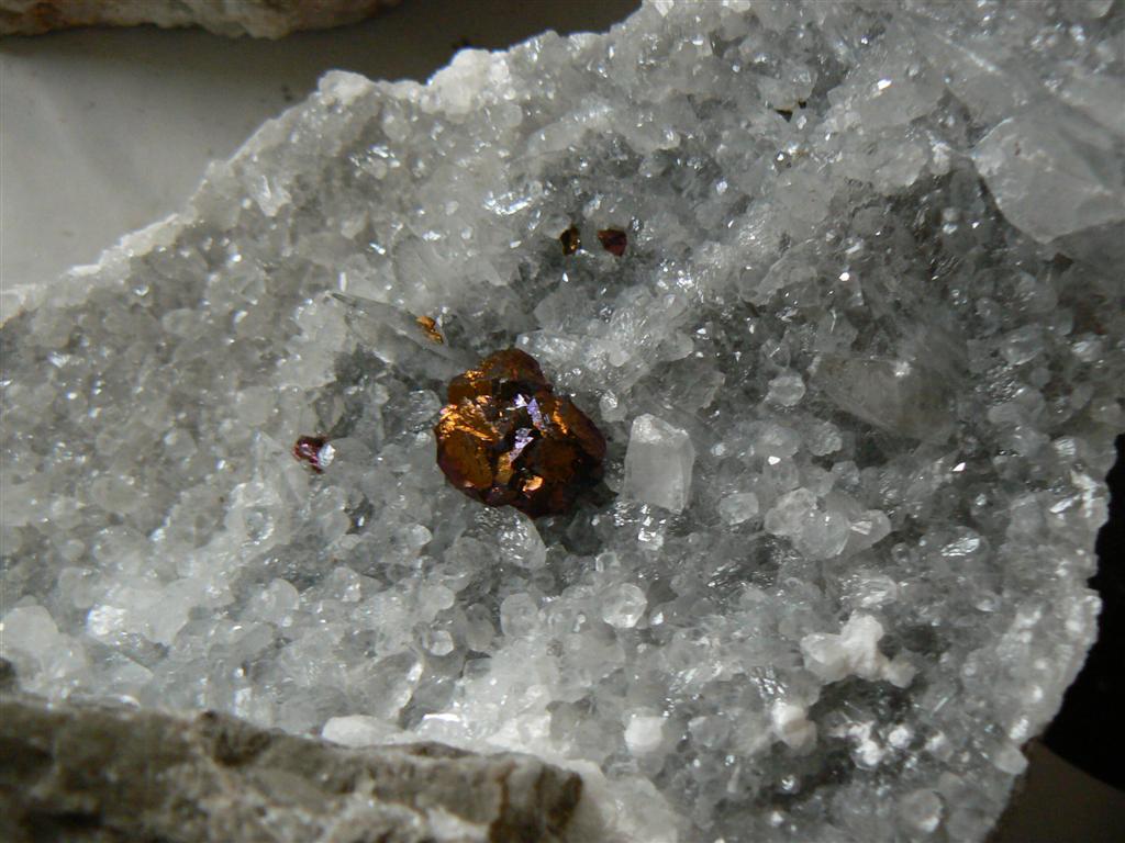

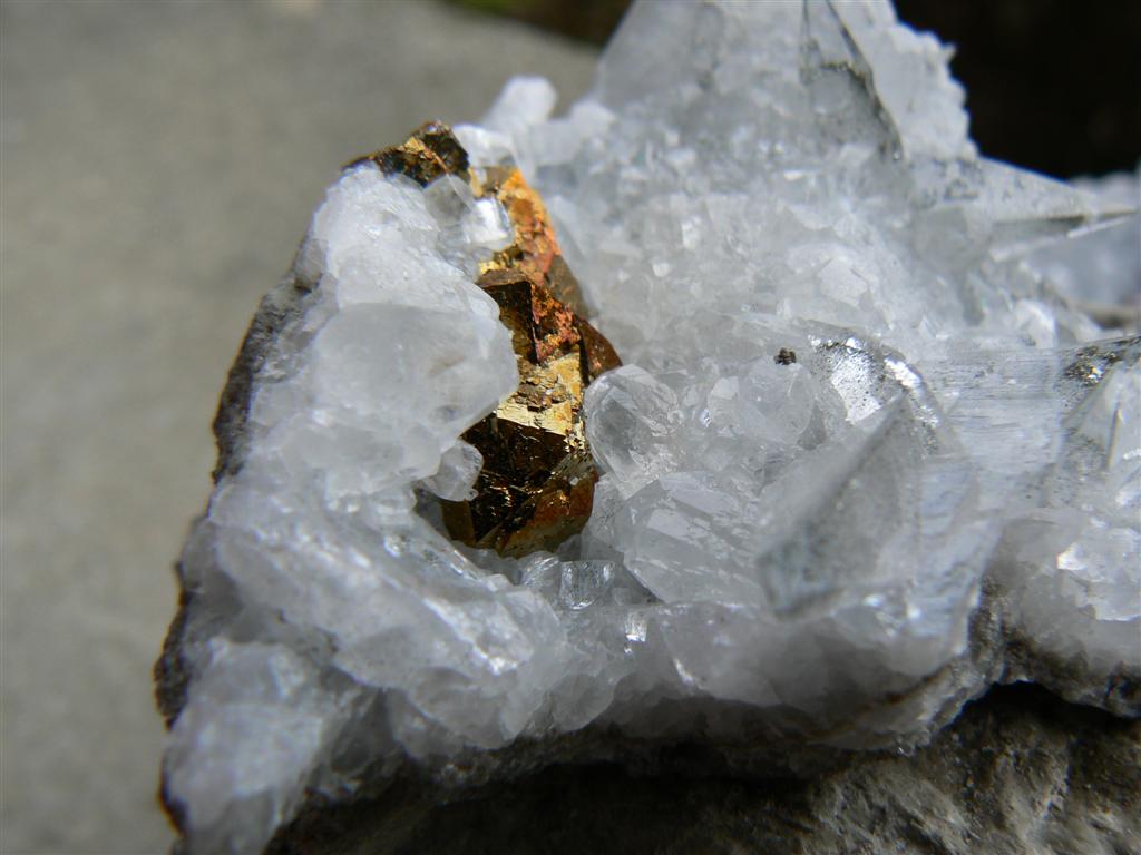

je vous présente deux pièces avec différentes vues
pourriez vous me dire si c'est de la chalcopyrite ou de la pyrite et surtout comment faire pour les idntifier lorsqu'elles sont irrisées
merci pour vôtre aide
cyril
Je vais faire le vilain petit canard, mais j'ai de la pyrite de cette couleur. Le mieux est de bien observer les cristaux, symétrie cubique pour la pyrite, souvent plus ou moins tétraèdre pour la chalco. St Hauy, pardonnez-moi de ce mélimélo cristallographique !!
Serge
chalco aussi !!!
a la forme des cristaux : assez irreguliers pour la chalco et irisés !! beaucoup plus reguliers pour la pyrite ...........
mais il y a aussi des exceptions comme partout !! (surtout pyrite irisées ....reste la forme !!)
Serge a raison de rappeler que la pyrite est capable de nous montrer de belles irisations, elle aussi… la forme des agrégats cristallins me pousse à rejoindre la majorité : chalcopyrite ! Qu'en pensent les gens qui connaissent bien Montalieu ? Y-a-t'il des " Grenoblois " dans la salle ?

je dirai plus pyrite que chalco, la différence n'est pas évidente, la chalco a une dureté plus faible que la pyrite.
Une autre différence que j'ai noté mais le test n'est pas facile à réaliser, la pyrite ressort brillante de l'acide fluorydrique et la chalco pas (acide fluorydrique est très dangereuse voila .
à plus ...............
Dans le sens de frangin, un test simple avec une aiguille à coudre. Si l'échantillon est griffé, chalcopyrite; s'il résiste très bien, pyrite. C'est déjà déterminant!
N'y a-t-il pas aussi l'un ou l'autre échantillon qui présente des traces d'altérations bleues ou vertes, soit probablement chalco en ce cas (les échantillons photographiés seraient donc plutôt de la pyrite: pas de traces apparentes).
Déja signalé. Des formes cubiques nettes ou octaèdriques, etc... de la pyrite. Aussi l'existence de faces nettement striées (pyrite).
Enfin n'y a-t-il pas un nodule suffisamment gros à isoler pour faire une mesure de masse spécifique (densité). Aussi très déterminant.
2 ou 3 cm³, voire même un seul cm³, c'est suffisant!
Un peson qui mesure le gramme (emprunt auprès d'un enseignant en physique ou chimie), un verre d'eau et un petit fil à coudre.
Deux pesées, la première à sec (poids), la seconde en immergeant l'échantillon dans le verre d'eau (poids moins poussée d'Archimède 'équivalente' au volume dans l'eau), et diviser le 'poids' de l'échantillon (en grammes) par la différence des deux pesées (en grammes).
Pyrite: 5; chalcopyrite 4,2 environ...
Salut Pachy
pas de trace d'altération sur aucune des pièces
j'ai fait le test de l'aiguille ,et pas de griffure donc je peut dire pyrite
et pour ce qui est de la densité pour définitivement statuer ,les pièces font deux kg et les pyrites prisent entre les calcites et les célestite
