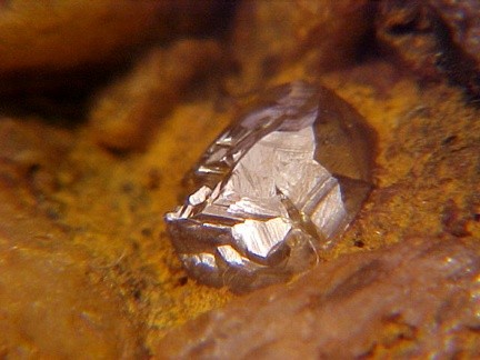

et une petite photo d'un tout petit cristal du brésil sur conglomérat. (3mm)
