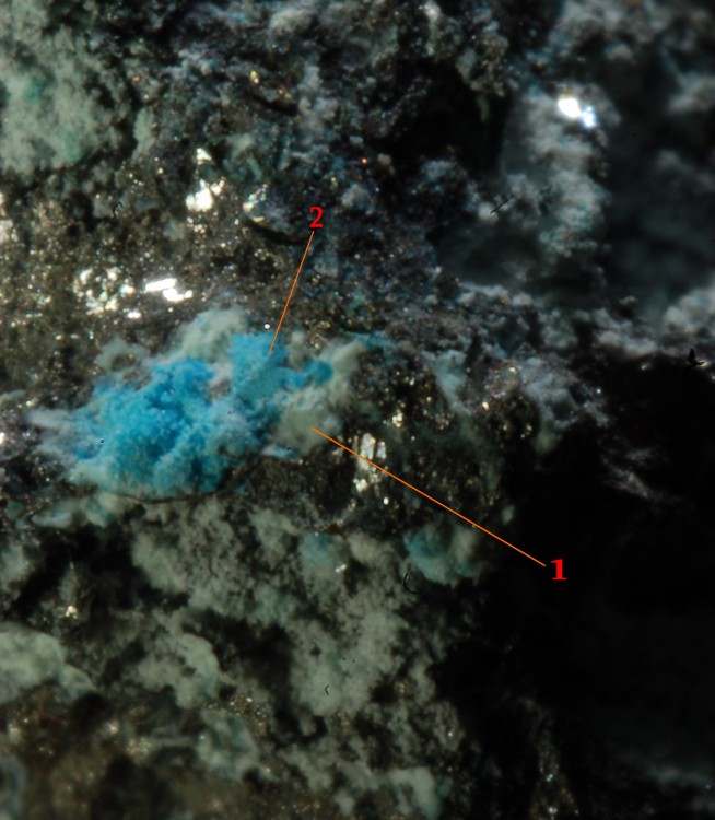

rabaton Posté(e) 17 mars 2008 Signaler Posté(e) 17 mars 2008 bon un facile mais deux mineraux a identifier sur le meme post bonne chance a+ jp Citer
rabaton Posté(e) 17 mars 2008 Auteur Signaler Posté(e) 17 mars 2008 une autre piece avec uniquement le no 2 Citer
1frangin Posté(e) 17 mars 2008 Signaler Posté(e) 17 mars 2008 geminite de salsigne pour le bleu ............................. Citer
elmineralo Posté(e) 17 mars 2008 Signaler Posté(e) 17 mars 2008 Bonsoir a tous Chrysocolle pour le n 2? Citer
rabaton Posté(e) 17 mars 2008 Auteur Signaler Posté(e) 17 mars 2008 bon bin c est meme pas la peine de se crever a mettre des photos allez frangin vas y c est a toi de poster meme pas la peine de te demander si tu en as dans tes caisses je dit juste bravo Citer
rabaton Posté(e) 17 mars 2008 Auteur Signaler Posté(e) 17 mars 2008 juste pour preciser 1 bleu clair geminite 2 bleu vif yvonite gangue arsenopyrite deux mineraux de localite type francaise geminite cap garonne yvonite salsigne Citer

1frangin Posté(e) 17 mars 2008 Signaler Posté(e) 17 mars 2008 et ben non jp !!! suis tout seul chez moi !!! mais on en a échanger un petit lot a la miss evelyne a naves (19) !!!!! tient puisque qu'on est encore a salsigne , jp, tu sais ce que c'est le vert qui est avec ??? on a les deux bleu ça oui !! de la pucharovskite (hortographe ??) certainement en tout petit petit !!! mais il y a aussi des petits points vert qui ressemblent aux bleus ............(desoler pas de photos !!) Citer

rabaton Posté(e) 17 mars 2008 Auteur Signaler Posté(e) 17 mars 2008 je vois bien egalement de la geminite qui peut aussi etre verdatre... attends je vais voir dans mes archives Citer
rabaton Posté(e) 17 mars 2008 Auteur Signaler Posté(e) 17 mars 2008 bon si c est rond je ne vois que clinochlore ou malachite....sur certaines pieces les boules de malachites sont vraiment inframillimetriques..... tout depend de la couleur aussi.... si c est plus gros tu as ludlamite mais c est facilement reconnaissable faut voir..... a+ jp Citer
me262 Posté(e) 17 mars 2008 Signaler Posté(e) 17 mars 2008 Dans le vert de salsigne , j'ai de la chalcophyllite . me262 Citer
rabaton Posté(e) 17 mars 2008 Auteur Signaler Posté(e) 17 mars 2008 oui mais c est un vert bleuté et puis les cristaux sont generalement plats qui font des agregats transparents a+ jp Citer
1frangin Posté(e) 17 mars 2008 Signaler Posté(e) 17 mars 2008 c'est avec geminite yvonite ................!!! Citer
rabaton Posté(e) 17 mars 2008 Auteur Signaler Posté(e) 17 mars 2008 par contre si tu as une piece meme micro avec de la Pushcharovskite en aiguille ca m interesse fortement a+ jp Citer

rabaton Posté(e) 17 mars 2008 Auteur Signaler Posté(e) 17 mars 2008 ca fait herisson ? le vert comme quoi ? Citer
1frangin Posté(e) 17 mars 2008 Signaler Posté(e) 17 mars 2008 le vert ressemble au bleu mais en vert !!! (geminite verte tu disais tout a l'heure ...........??) Citer
rabaton Posté(e) 17 mars 2008 Auteur Signaler Posté(e) 17 mars 2008 oui mais en general comme il n y a pas de recristallisation ou tu as de la geminite bleue et de l yvonite ou de la geminite verdatre et de l yvonite ....j ai jamais vu geminite bleue + geminite verte + yvonite a+ jp Citer
1frangin Posté(e) 17 mars 2008 Signaler Posté(e) 17 mars 2008 on essayera de faire une photo ................... Citer
3frangin Posté(e) 17 mars 2008 Signaler Posté(e) 17 mars 2008 bonjour rabaton, pour le fond tu dit arsenopyrite, il y a aussi du bismuth natif d'après l'identification que l'on à eu . à plus .................. Citer
rabaton Posté(e) 18 mars 2008 Auteur Signaler Posté(e) 18 mars 2008 la gangue entiere de mes pieces semble composee d arsenopyrite mais je t avoue que je n ai pas fait d analyse.... on parle en effet de presence de bismuth mais c est plus que de la trace.... de plus je n ai pas vu de mineraux secondaires resultant de la degradation du bismuth (bismite, bismuthinite) meme en micro... donc pour l instant je reste sur arseno... a+ jp Citer
