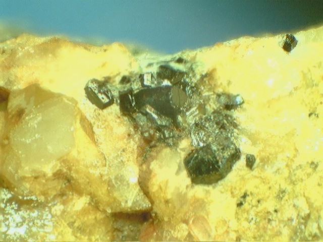

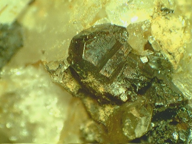

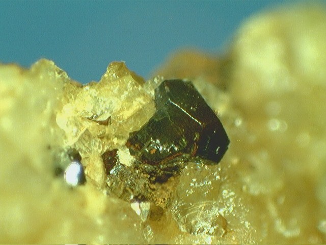

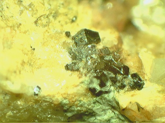

En cassant des cailloux du stock , je suis tombé sur cette minéralisation qui est rouge lorsqu'elle n'est pas altérée , cas dans lequel les cristaux sont marron rouille .
Ca vient de Castelnau de Brassac .
Je pense que c'est de la sphalérite .
Je l'ai trouvée dans un endroit où elle n'est pas signalée dans une zone de contact entre pegmatite et ce qui ressemble à du schiste .
me262
Puisque l'aspect altéré est rouille, on peut penser à une sphalérite riche en Fe, donc la couleur de trace brune, ça colle ! cette teneur en Fe, est l'indicteur d'une formation à T° relativement élevé ! est-ce que ça colle avec ton gisement ? Il te reste la densité = 4 et le clivage parfait {110}.
Ce que je vois ressemble à des cx de sphalérite, dont le nom vient du grec et = trompeur, comme l'allemand blende ; trompeur sur la qualité, mais aussi sur la détermination…
