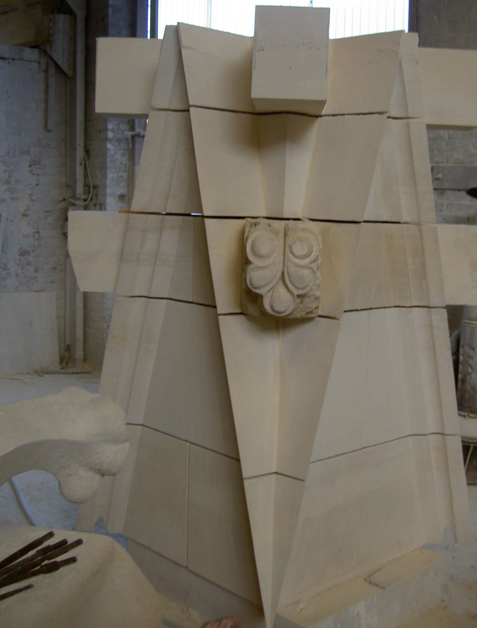

pierreux Posté(e) 2 octobre 2008 Signaler Posté(e) 2 octobre 2008 A notre niveau c'est moins compliqué qu'il n'y parrait .On utilse les plans qui nous sont fournis par des architectes et surtout des panneaux à l'echelle 1 dessinés et decoupés par les appareilleurs. Par la suite on place les panneaux sur les pierres à tailler, on trace en suivant les panneaux et il n'y a plus qu'à enlever le surplus de pierre. quand tous les éléments du pinacle sont taillés on effectue une présentation a sec (sans mortier juste avec des cales de l'eppaisseur du joint).on ajuste l'ensemble ( ravalement de finition). Enfin on démonte en repèrant chaque pierre par un numero d'assemblage et on expedie chez le client où des maçons (poseurs) prennent le relai . Le travail que nous faisons est destiné soit à des particuliers (cheminées , dallages ,escliers ) soit à des collectivités ( restauration de monuments historiques (cathédrales ,musées ,ponts) la nature de pierre utilisées varie en fonction de la région et du monument à restaurer. pour ce pinacle il s'agit de la pierre de savonniere.pour le temps d'execution il est variable en fonction de la complexité des éléments à taillés et de la dureté de la pierre utilsée (pour ce travail : le debit des bloc plus la taille il faut compter trois semaine de travail pour un tailleur .Voila quelques infos sur mon travail . Citer
Invité SPATHFLUO Posté(e) 2 octobre 2008 Signaler Posté(e) 2 octobre 2008 Tu dispose de moyens mécaniques, quand même ? Citer
pierreux Posté(e) 2 octobre 2008 Signaler Posté(e) 2 octobre 2008 debiteuses pour degrossir au maximum fraises diamantées une derniere Citer

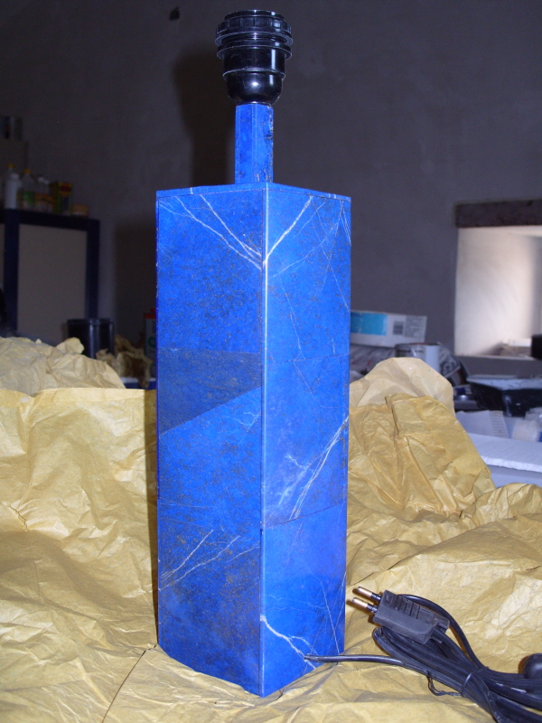

Invité heteroceras Posté(e) 5 octobre 2008 Signaler Posté(e) 5 octobre 2008 Bonjour, voici mes deux premières réalisations:pied de lampe en Lapis-Lazuli (40x10x10 cm) Citer

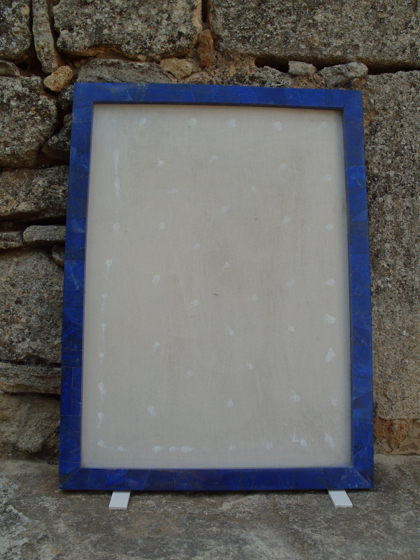

Invité heteroceras Posté(e) 5 octobre 2008 Signaler Posté(e) 5 octobre 2008 Cadre de miroir toujours en Lapis-Lazuli (60x80 cm). D'autres objets suivront,mais en massif (Amazonite,Labradorite,Agathe,Bois silicifié) Citer
Invité SPATHFLUO Posté(e) 5 octobre 2008 Signaler Posté(e) 5 octobre 2008 Whooovvv ! Peux-tu nous en dire un plus sur la réalisation ? Citer
Invité heteroceras Posté(e) 5 octobre 2008 Signaler Posté(e) 5 octobre 2008 1) Achat de blocs bruts. 2)Débitage en plaques de 3mm. 3)Vient ensuite la partie prise de tête: collage de la marquetterie sur le support. 4)Ponçage puis polissage. Citer
Invité SPATHFLUO Posté(e) 5 octobre 2008 Signaler Posté(e) 5 octobre 2008 Rigolo ! Je suppose que c'est du calcaire ? Citer
