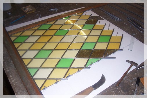

Un question idoite et soudaine me vient : pour les losanges de couleur, l'agencement entre vert et jaune, plus précisément combien de vert et ou les mettre?? c'est toi qui fait comme tu le sens, ou selon les désirs du client ou selon l'ancien vitrail???
Vivement la fin!
A+
GG
Invité triga 63
Ben non Gerald, il n'y a pas de question idiote.................
Surtout quand on ne maitrise pas ou ne connait pas!!!!!!!!!!!!!!!!
Les couleurs sont disposées selon une intensité de tonalité.
Le vert et jaune, les plus sombres sont répartis sur l'ensemble de la baie
en petite quantité (juste faire attention qu'ils se retrouvent pas tous au même endroit!!!!.
Ensuite plus la couleur est claire, plus on en met un grand nombre.........Ici, 5 couleurs differentes....
Les Couleurs sont choisis par le vitrailliste, dans la mesure ou un vitrail,
tout aussi banal qu'il soit, est conçu en fonction d'une lumière.....
J'espère avoir répondu à ta question......

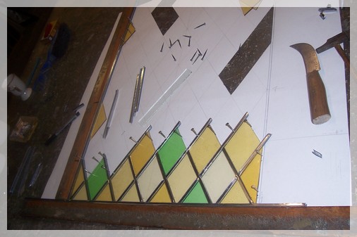

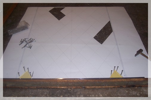

Ce soir je vous présente le montage du vitrail……….
Celui-ci se fait avec le profilé de plomb et sera souder à l'étain……

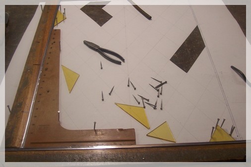

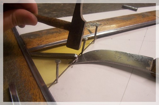

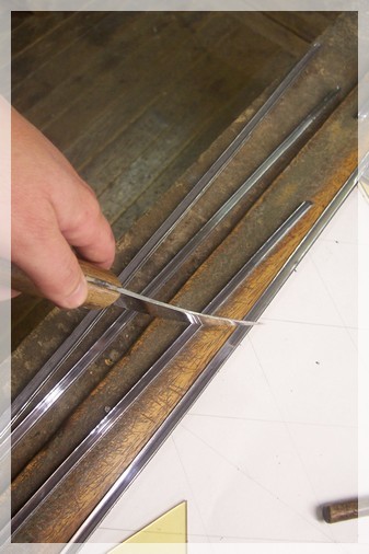

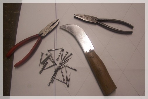

Pour le montage, un outil très important est nécessaire : le couteau à plomb…….
Il coupe le plomb, le tasse, l'ouvre, soulève le verre , afin de rentrer le plomb……..bref c'est la continuité de notre main, on l'a toute la journée avec nous……….

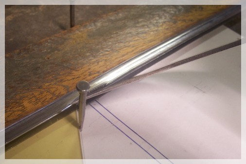

Les clous, sont spécifiques, puisque totalement ronds, afin de na pas agresser le verre quand nous allons nous en servir pour tenir ce dernier…….
Il y a aussi le marteau de montage…….le mien, je le nomme de manière affective : "Casse noisette"….il est tout petit et date du XIX siècle……..autant vous dire qu'il a vu quelques vitraux……….
Voila quelques photos pour illustrer…..
Les outils.

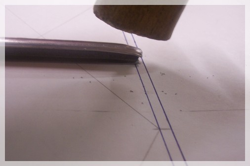

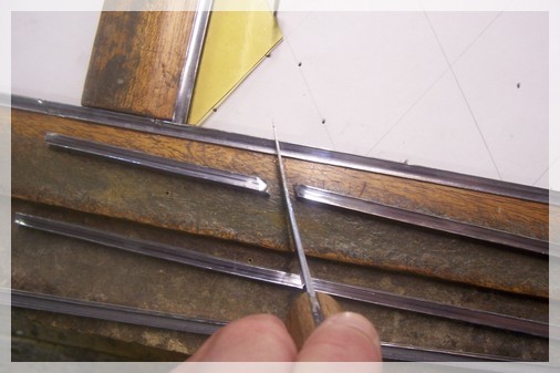

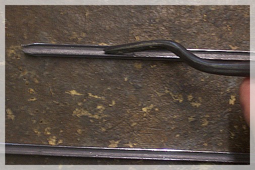

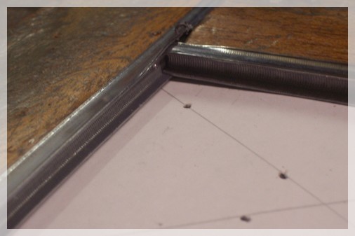

Le plomb, pour pouvoir être travaillé, doit être "ouvert".......
Pour ma part j'utilise une ancienne gouje que je fais glisser dans la gorge du plomb pour "ouvrir" les ailes.........

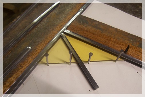

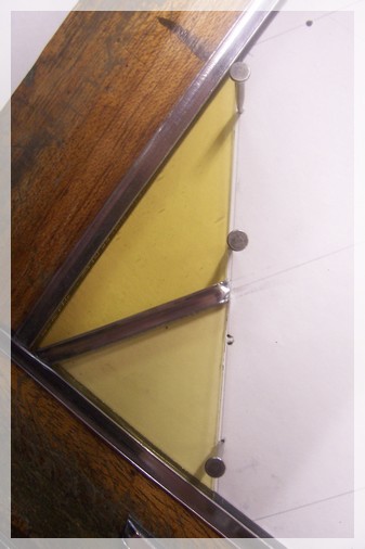

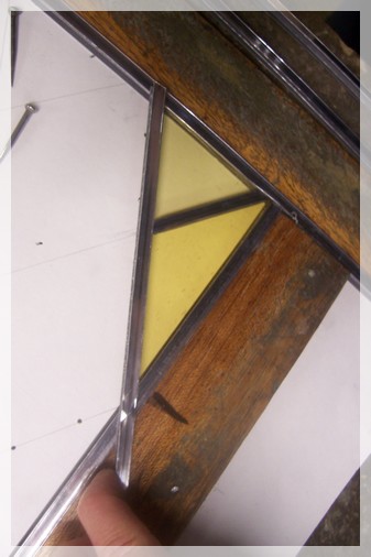

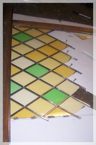

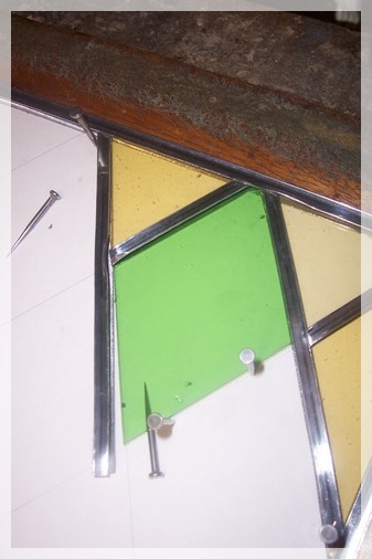

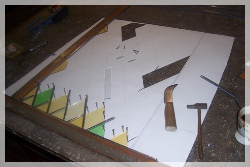

Le montage d'un vitrail se fait sur équerre, les plombs eux-mêmes, doivent entrer les uns dans les autres (c'est pourquoi une partie du plomb est levé, et celle qui entre est tassée…) vous allez un peu mieux comprendre avec ces photos…….
Lorsque le plomb est placé entre chaque verre, ce qui dépasse est coupé à raz et ensuite est tassé au marteau, afin de recevoir le plomb suivant, qui lui, viendra le recouvrir, et ainsi de suite………..mais c'est très important, puisque la tenue du vitrail, dépendra du sérieux du montage………
Dernière petite précision, on en peut pas mettre plus de 2 losanges par plomb, et le montage d'une vitrerie en losanges DOIT OBLIGATOIREMENT se faire en quinconce ……….

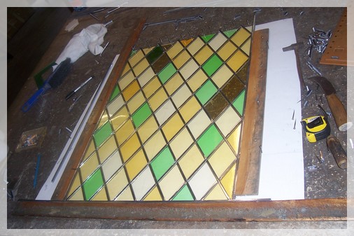

Et pour finir : l'évolution du montage de la journée.......... :sourire:
voila ma journée d'aujourd'hui.............
Prochaine étape : soudure et contre soudure.........

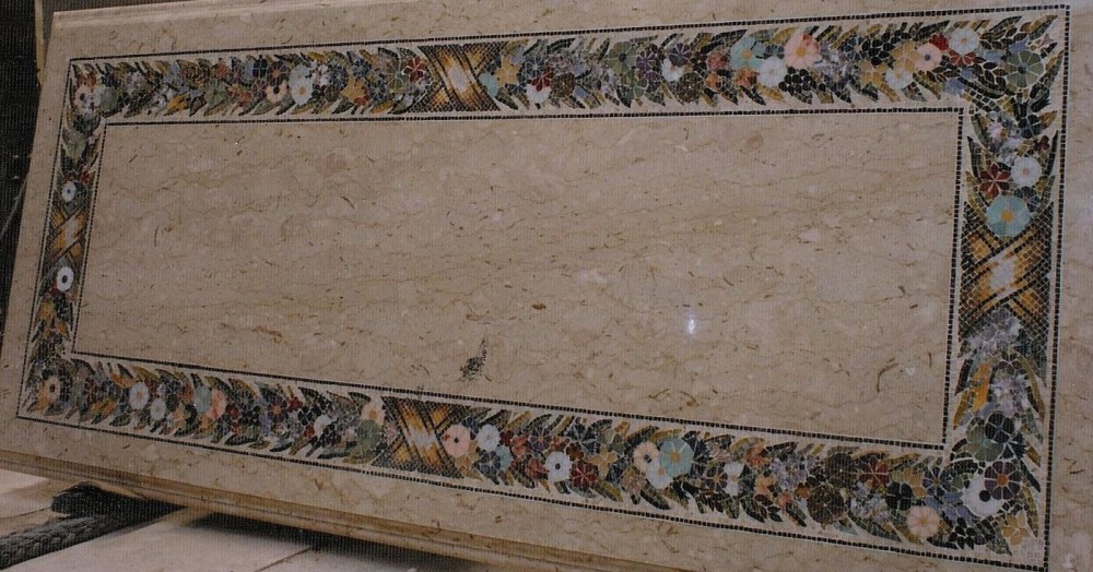

la seul fois ou j'ai vue le travail d'une mosaique seul outil une tenaille et des morceaux de marbres
bravo gaelle !
vitrail, marquetterie et mosaïque sont des techniques de "petits bouts" que j'ai toujours révé d'approcher ...... mais qui trop embrasse, mal etreint .... donc on verra plus tard .... j'ai assez de difficultés à me positionner avec les diverses techniques que je pratique et en plus avec le facteur "style" (abstrait, figuratif et autre compromis) ..... du calme donc, et vivement la retraite !!! ...

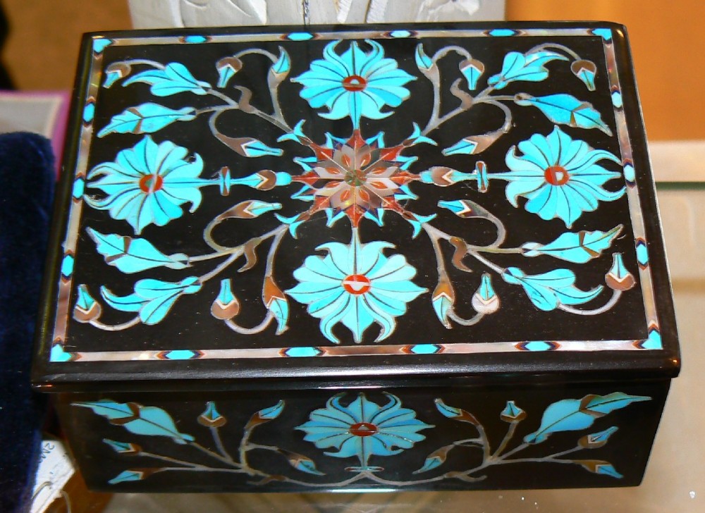

d'un gabarit autre, une boite en marqueterie du Népal, qui par la finesse du détail m'a scié ... il en faut aussi de bons yeux pour compter les morceaux à peine différenciables.
