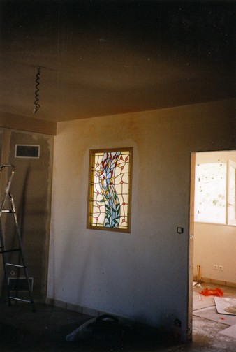

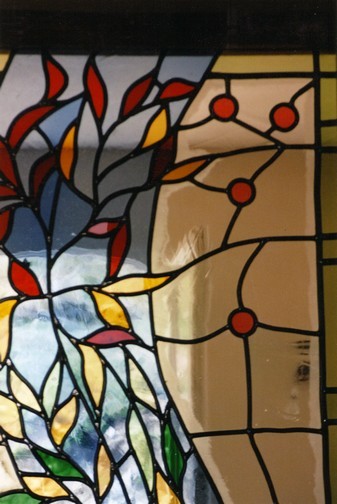

la première, une séparation de pièce, qui fait 100cm*70cm.
verres souflés Saint just, dont le verre rose fait à l'or!
"Axe végetal" les couleurs sont les saisons!

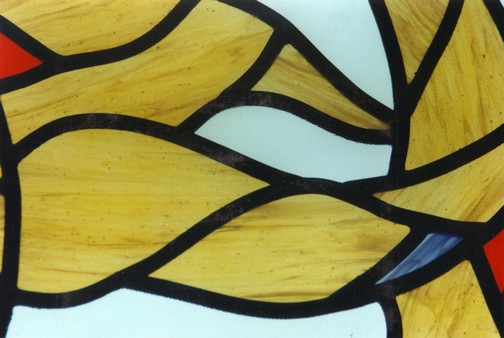

un détail
le montage au profilé de plomb, soudure étain

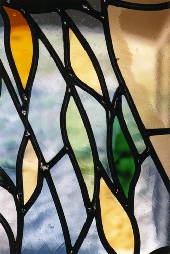

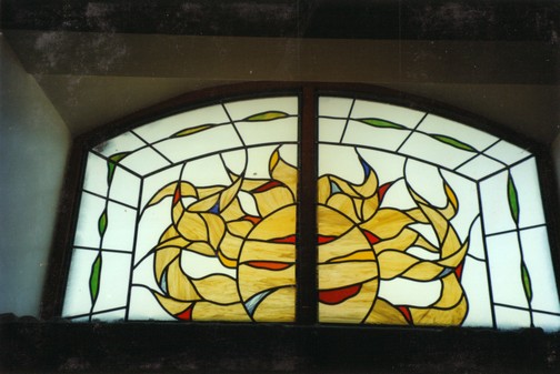

La seconde, une fenêtre, à l'origine entrée d'un four à pain,
qui a pour but de se cacher des personnes de la rue!
Donc, pratiquement que des verres mécaniques,
avec petites touches de verres selenium, qui donnent du peps!
dimension 150*90cm
détail
Je tiens à préciser que ce sont des oeuvres originales, créees, en fonction, de l'orientation,
l'architecture générale, et surtout le goût des clients.

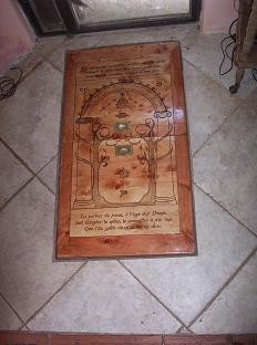

quand à la porte, :coucou!: bravo: c'est elminéralo qui remporte la tringle à rideau, même s'il n'est pas militaire.
C'est bien l'entrée de ma cave.
entre ton escalier et ta cave .....................je suis plutot abonné aux portes !!! alors celle de la cave me convient a merveille !!!!!
allier les plaisirs .................et hop un ti coup ................hip !!
J'aime bien 1Frangin lorsqu'il se demande : Esc-"allier les plaisirs .................et hop un ti coup ................hip !! " ? Mais bien-sûr que l'on peut allier les plaisirs ! et même les multiplier ! un p'tit tour à la cave, puis un passage en-haut de l'escalier ! ou réciproquement… :sniff!: les multiplier ? pas à l'extrème tout de même : fau êt'résonab', pas ! :grand sourire:

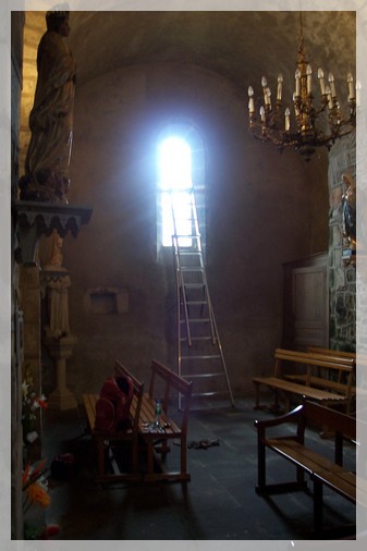

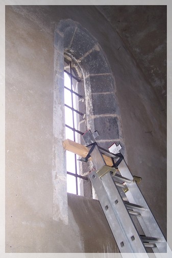

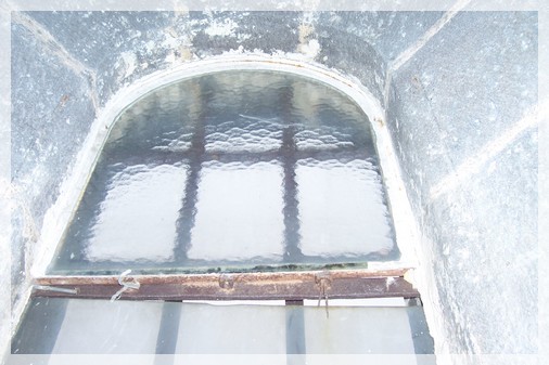

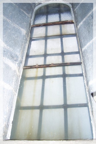

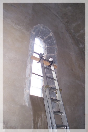

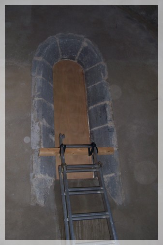

Pour commencer, il faut avoir les mesures exactes de l'ouverture qui va recevoir
le vitrail, et, dans ces cas là, il faut que l'on puisse voir la feuillure (s'il y en a , c'est
pas toujours le cas). Donc la première étape est le chantier de dépose( ici de vieux carreaux et un chassis sur le haut)
voila qui est fait et l'on peut voir l'ouverture prète à recevoir le futur vitrail..........et la vue de celle ci :surpris:
Mais il y a encore beaucoup de boulot :yahoo: alors, les mesures prises, on referme provisoirement.......
la suite arrive :rolleyes:

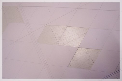

Bien.......De retour à l'atelier, il faut faire le cadre du futur vitrail............
Ce sera un "basique", c'est à dire, du losange...........fait à la pige!!!!
Mesures externes, limite plomb.........
C'est parti pour le tracé :coucou!:

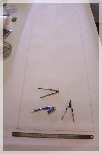

Le cadre est réalisé au compas, la taille des losanges est en harmonie avec la taille
de l'ouverture..........
Le vitrail étant de grande dimension, il sera coupé en 3 parties.......
Sur le bas un chassis ouvrant, et 2 "panneaux" au dessus........
C'est une ouverture à l'est, nous partons pour des tons jaunes et verts.......
Celui ci fini, je préleve quelques losanges (cartonnés), qui vont me servir de gabarits pour
réaliser la "pige" (celle ci m'aidera à "débiter" le verre en bande.........)
La suite demain............et explication du travail du verre à la "pige" :rolleyes:
