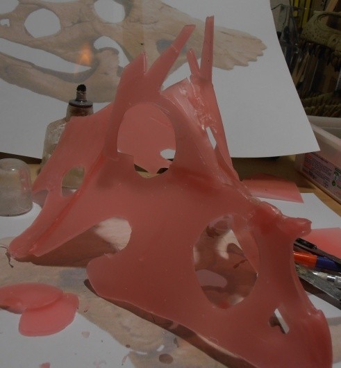

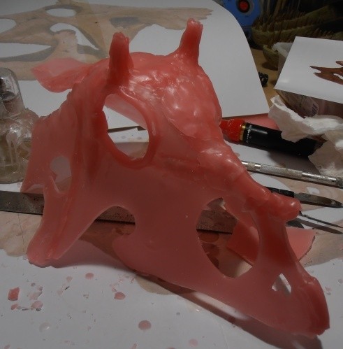

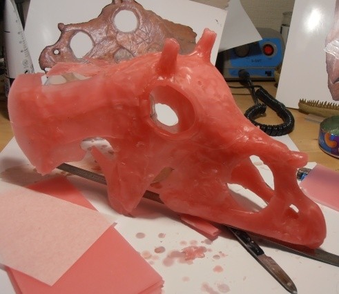

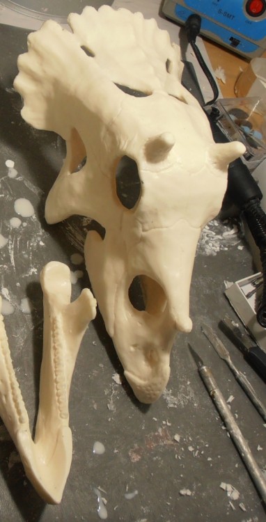

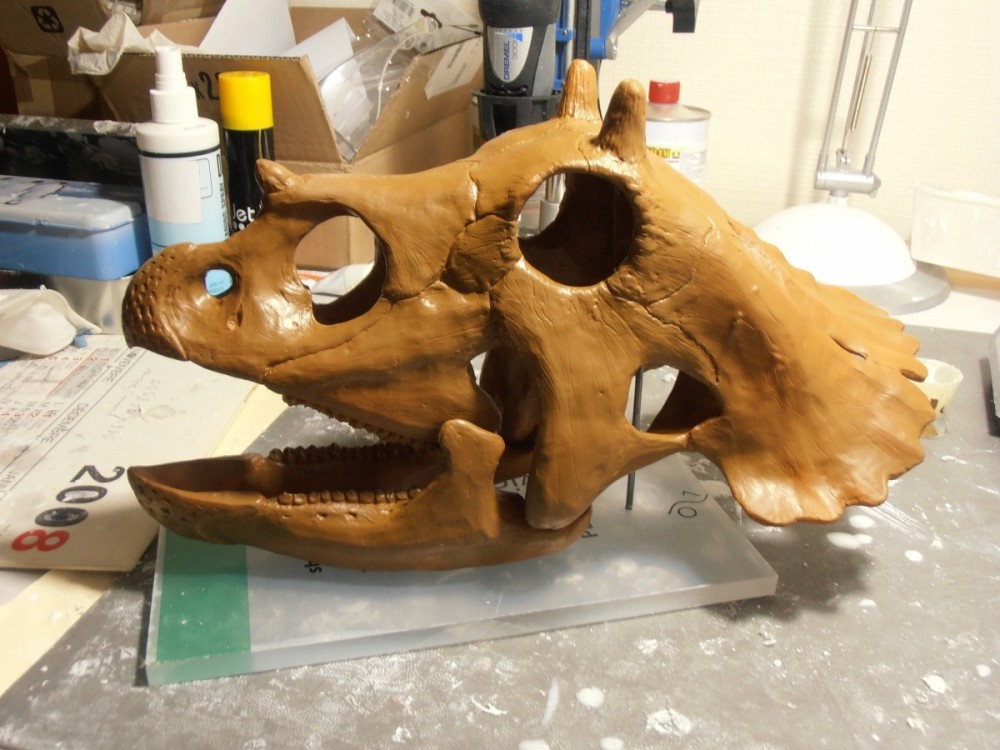

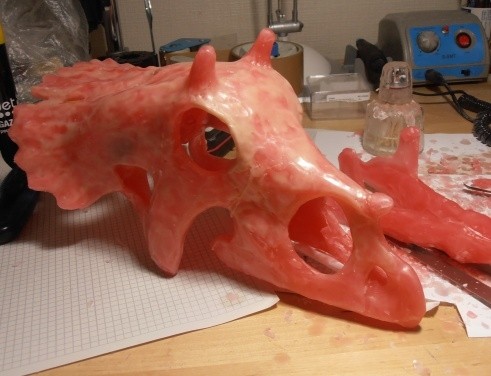

Tout naturellement j'ai abandonné l'argile et utilisé la cire. J'arrive à avoir beaucoup plus de finesse et de précision. En attendant la fin du durcissement du silicone du crâne de Triceratops, je m'amuse à faire un crâne de ptérosaure (eudimorphodon 9 cm).
Mes principaux outils sont bien évidemment mes outils de travail habituel, il n'y a pas mieux ^^ . Couteaux à cire, PKT, divers instruments de sculpture et de modelage... je ferais une photo, ça sera plus parlant.
Quelques photos des étapes de modelage :
post-10796-0-15845800-1361462644_thumb.j post-10796-0-26486000-1361462645.jpg

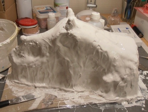

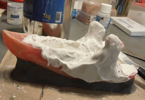

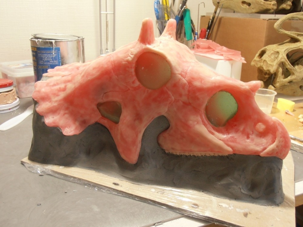

Ensuite, une partie très délicate, la création du moule...en silicone.
C'est tout un art...on apprend vite car c'est aussi une phase très onéreuse si elle est mal réalisée...j'ai eu quelques ratés et quelque pertes.
J'utilise de l'argile pour isoler et préparer le futur moule. Il sera fait en 2 parties.
Je melange un agent Thixotrpic avec le silicone qui va augmenter la viscosité de celui-ci. Cela va me permettre aussi de l'appliquer avec une spatule et d'avoir une épaisseur suffisante sans que le silicone ne coule trop.
Ici la conception de la première partie du moule :
post-10796-0-83688400-1361463424_thumb.j

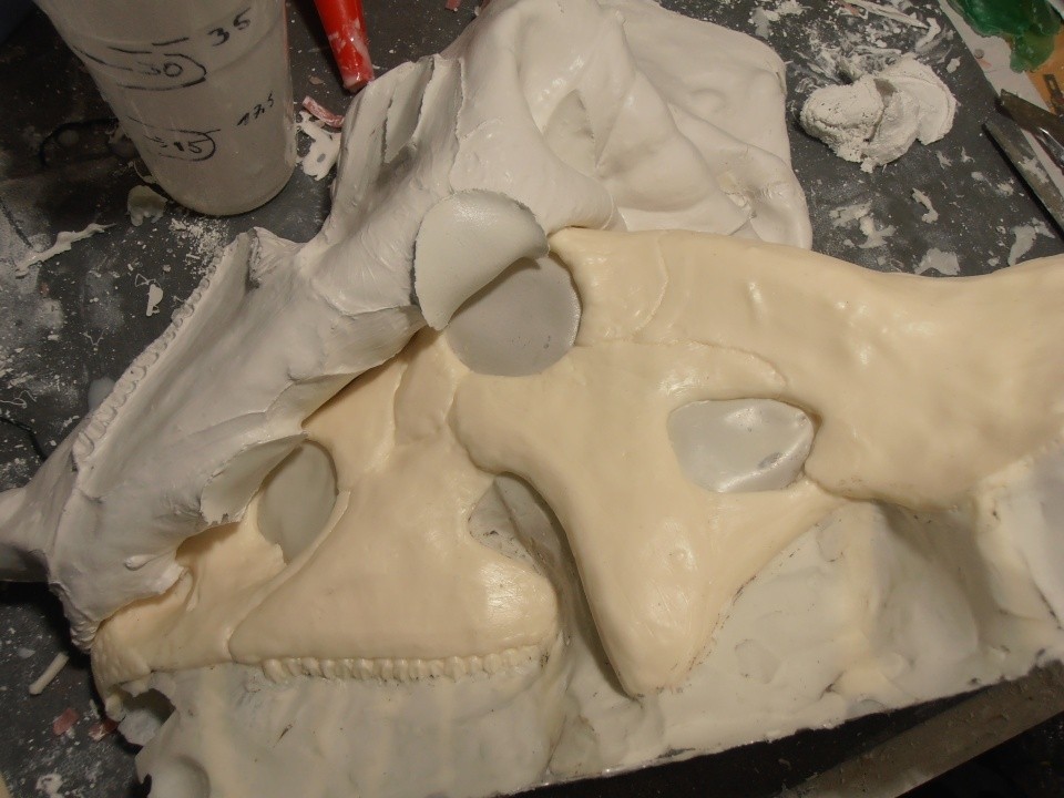

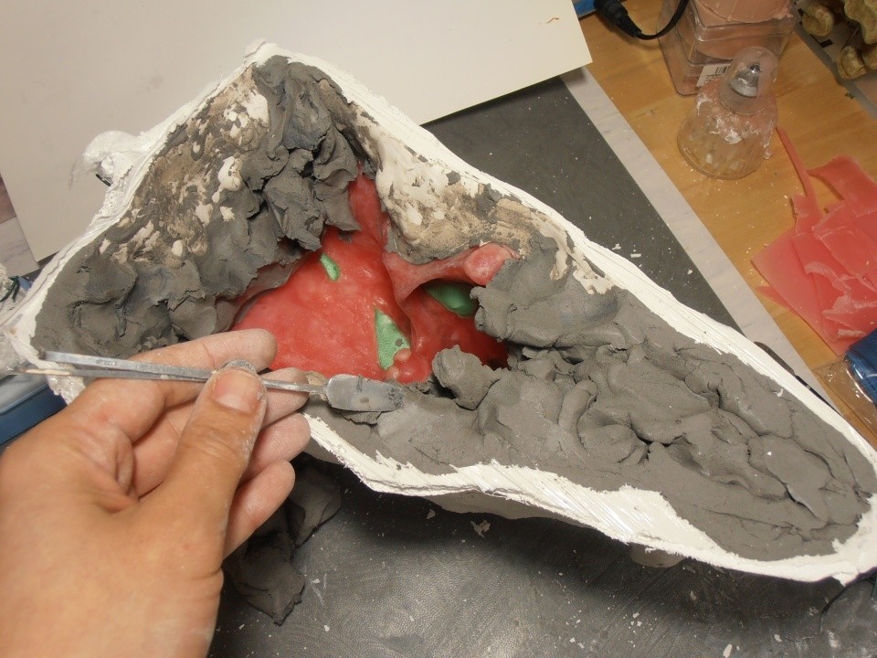

Ensuite une fois que tout est sec, j'enlève l'argile et les fines feuilles de cire vertes. Nettoyage obligatoire avec brosse à dent et eau.
post-10796-0-69652800-1362067499_thumb.j

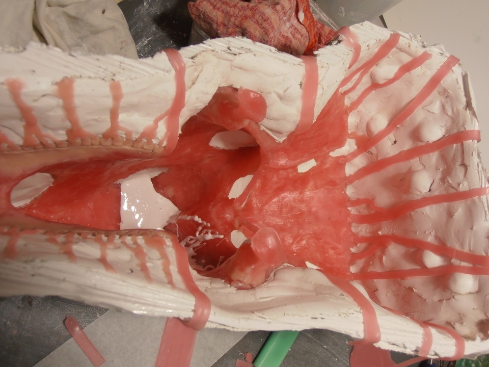

Mise en place des tiges de coulées et des évents pour évacuer les bulles d'aires aux endroits stratégiques.
post-10796-0-02925300-1362067579_thumb.j

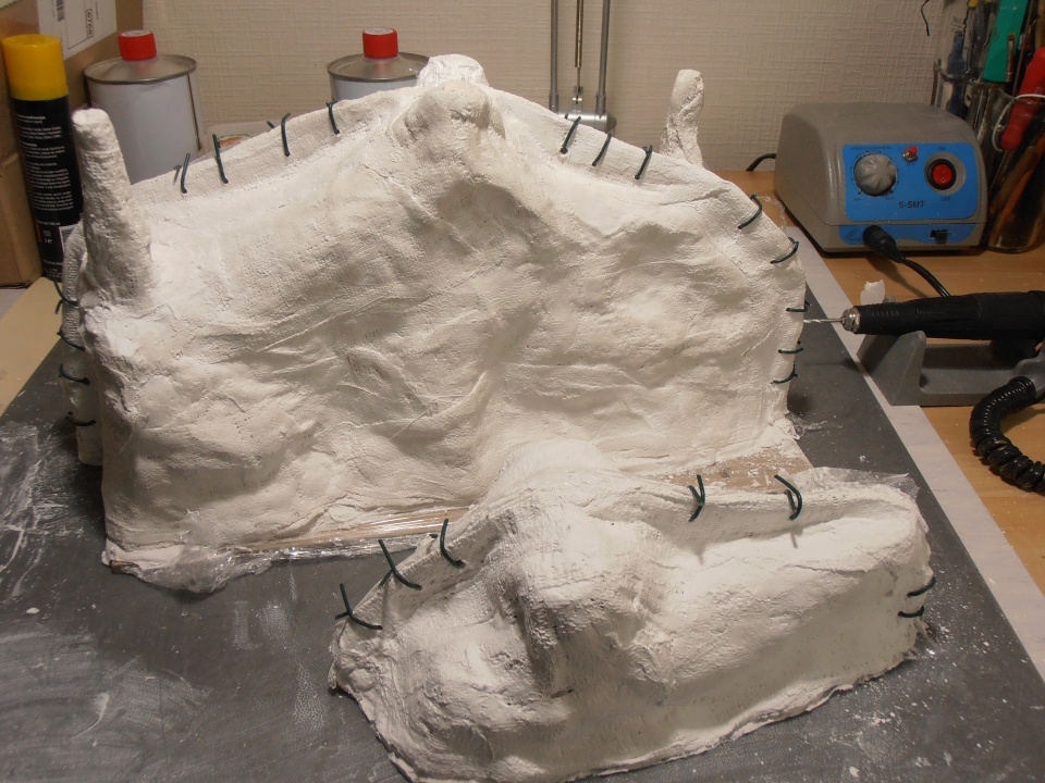

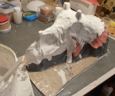

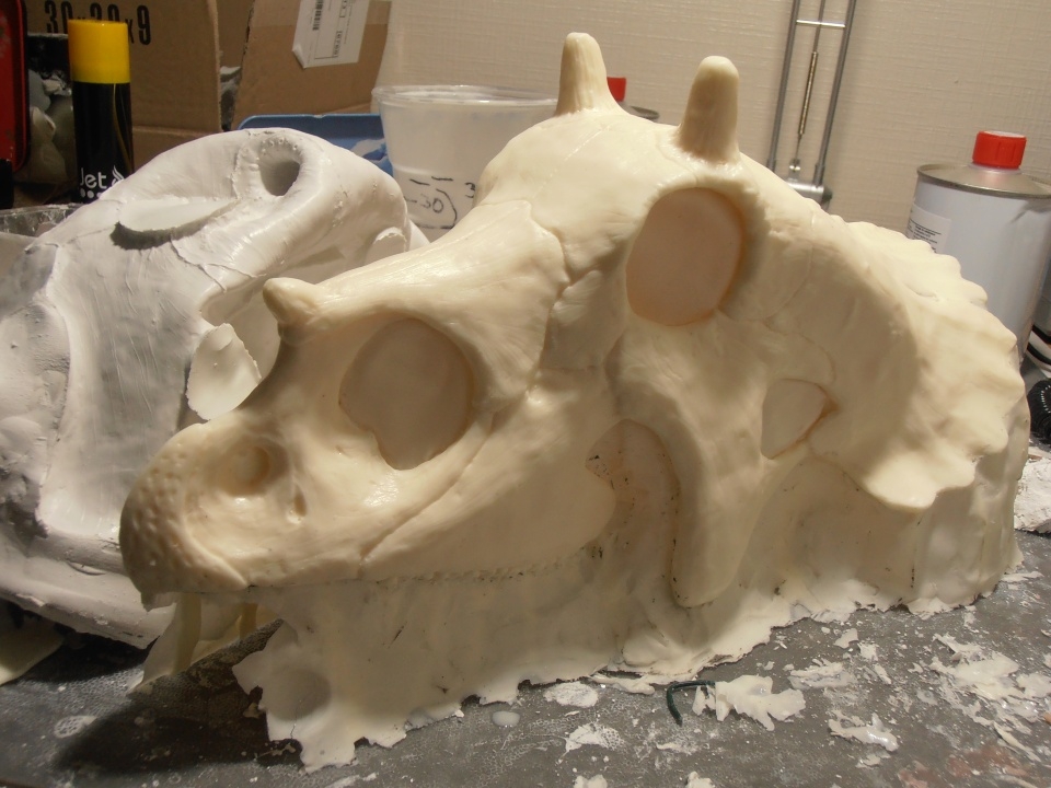

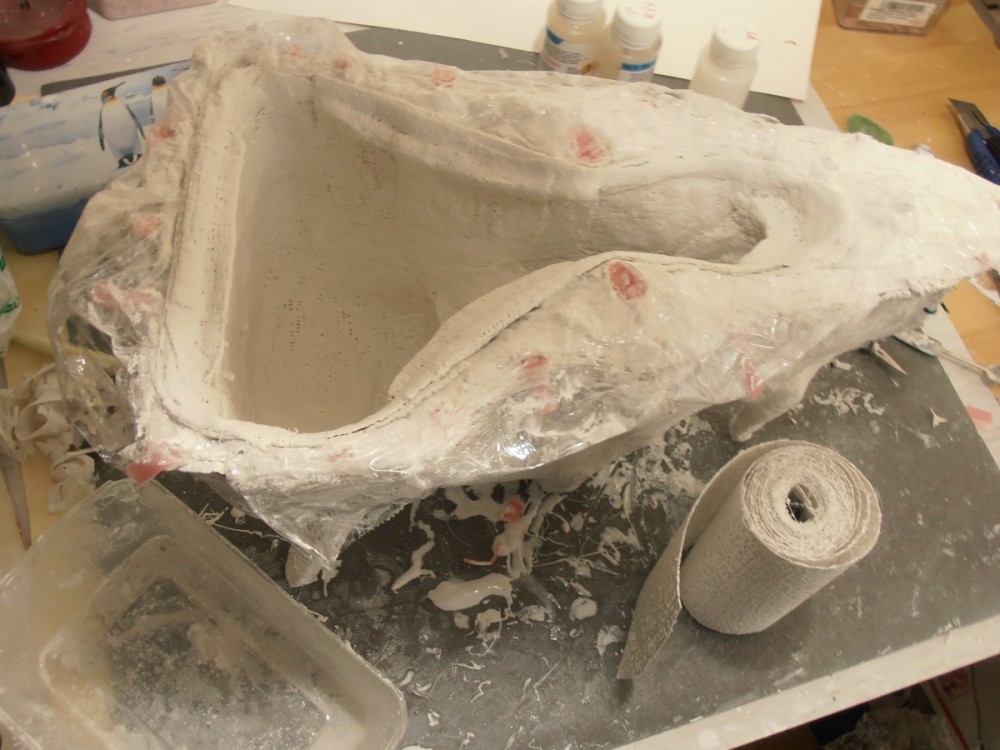

Deuxième partie du moule en silicone (même principe que pour la première), puis troisième partie du coffrage en bande de plâtre à l'interieur pour solidifier et maintenir le tout.
post-10796-0-24766800-1362067812_thumb.j

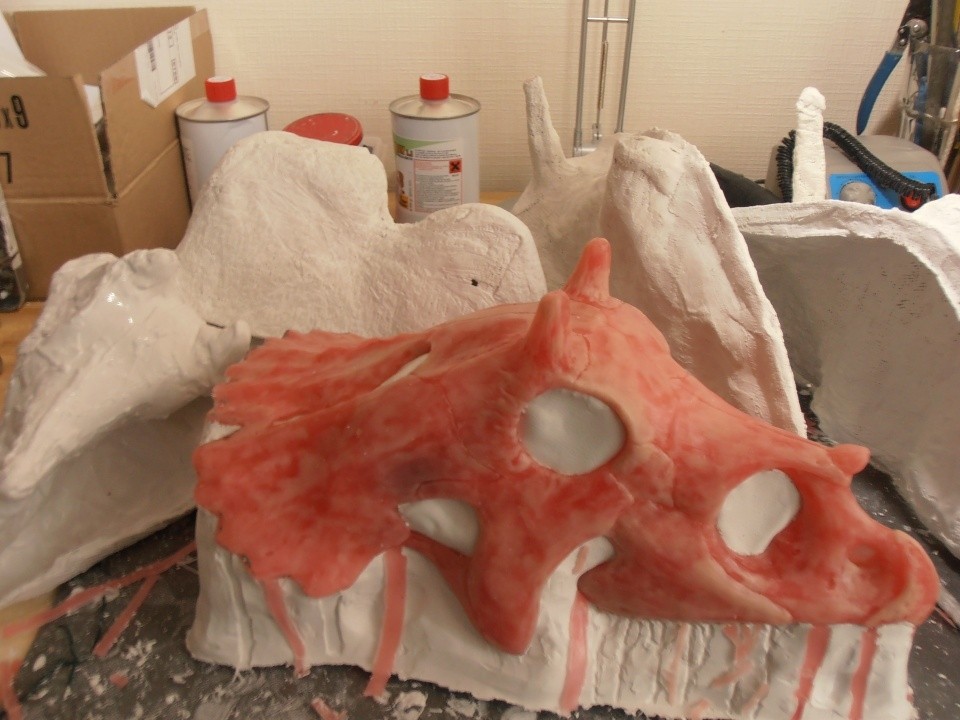

Une fois sec, je démonte le tout avec précaution.
post-10796-0-70716900-1362067924_thumb.j
