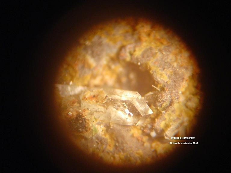

Photo promise ,enfin presque ,ce n'est pas le meme echantillon , mais le meme minéral.
Je pense que ça va vous éclairer .J'ai regardé de bien plus pres mes extremités des cristaux des boules , c'est exactement la meme terminaison que ce gros cristal suivant.Et je pense que ces boules sont les memes que Spéléo.
Bon je reprécise que mes connaissances en la matiere sont tres limitées.
C'est vrai que ca peut se ressembler de loin, quand c'est en boules et dans le brouillard.
Mais le contexte geologique est tres different. A priori il n'y a pas de basaltes a Saint Laurent...
Donc aucun doute c'est bien de la phillipsite pour ton echantillon mais celui de speleo est de d'hemimorphite.
Cédrick, 1Frangin, Papyfred… qui est contre ? qui s'abstient ?
Cédrick expose l'argument qui était déjà le mien lorsque j'ai demandé une photo : il n'y a pas de basalte à St Laurent, Zn n'est pas signalé en cristallisations dans les basaltes… je crois que si la dernière photo était claire, on devrait voir des cx maclés…

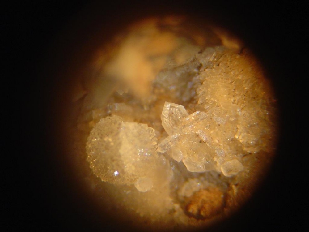

Effectivement sur ma derniere photo , ce sont des croix maclées de phillipsite.Reste néanmoins que j'ai du mal à croire que les" boules" (rire) de speleo ne soit pas les memes que les miennes. Certes deux sosies ne sont pas forcement de la meme famille ,mais quand meme la ressemblance est troublante.Dans le doute ,je m'en remets tout de meme a vos conclusions.Au faite , Speleo , es- tu convaincu pour le verdict ,hemimorphite?

Quoi ! suis-je obligé de te préciser que ta macle de phillipsite, je la soupconnais depuis la photo du message 15, et que c'est pour la voir que je t'en demandais une photo plus nette ?
1Frangin t'a bien expliqué le coup des sosis. La ressemblance visuelle, je te l'accorde, mais le mode de gisement et l'environnement et les paragenèses possibles, diffèrent du tout au tout ! C'est pourquoi, dès le début, il était évident que nous avions affaire à 2 minéraux différents !

Haaaa ben oui Papyfred , pour le coup je suis convaincu,je n'ai plus rien a ajouter.Et bravo pour ta perspicacté pour avoir deviné la croix maclée ,quel talent, ( enfin je crois que c'etait un peu facile )...... :marteau: Merci a vous tous pour ces échanges de connaissances.
