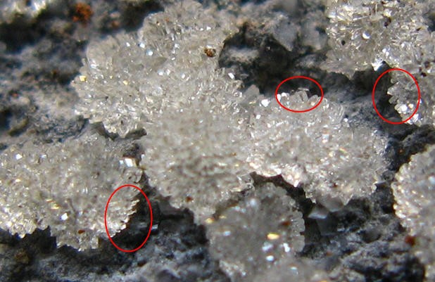

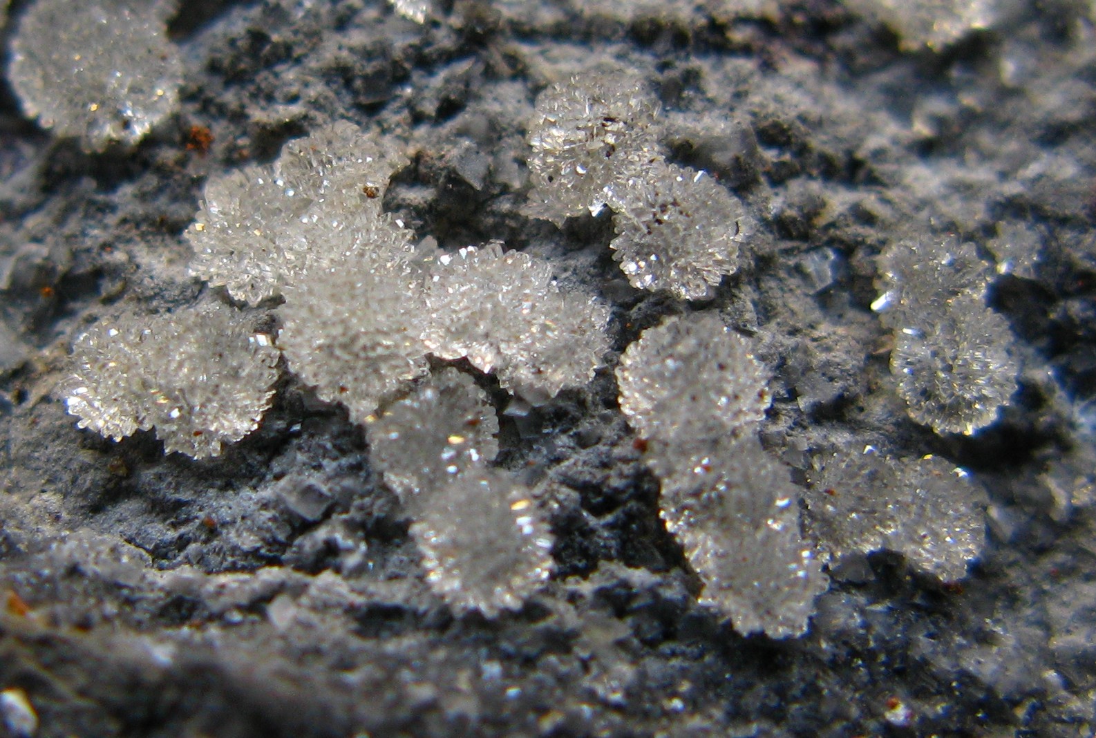

Je suis Fan de St Laurent le Minier, je connais tres bien cette mine,mais, il y a tout de meme un mineral qui me pose probleme :surpris:
Voila la photo du mineral qui m'est inconnu :post-1569-1204824870_thumb.jpg
Bon, comme on peut le voir sur le cliché, il s'agit de petites boules radiées variant de 1 a 2mm de diametre. Sytematiquement incolore. la gangue est tres riche en Zinc. Il n'y a pas de baryte a proximité, par contre, une forte presence de blende... Au debut, j'ai pensé a de la baryte, mais c'ets impossible. Puis, j'ai pensé a une variante de blende incolore... mais alors, j'aurais du trouver des boulles ayant des teintes intermediaires a la blende (rouge, orange, jaune...) mais non, rien comme couleur.
S'agit-il d'un mineral zingué vu son affinité pour les gangues riche en zinc/plomb.
Je ne connais qu'une seule zone avec ces cristaux... mais comme c'est tout petit et que ca ne m'attire pas trop ce qui est tout petit, j'ai peut etre simplement pas vu d'autres boules dans d'autres endroits...
Si quelqu'un a une idée de ce qu'est ce mineral, n'hesitez pas... :sourire:

j'ai checker sur une encyclopédie des minéraux. Alors j'ai 3 choix à te proposer résultant de d'une génèse secondaire dans des zones d'oxydation où se trouve du zinc:
hopéïte, Zn3(PO4)2 4H2O
smithsonite ZnCO3
hémimorphite Zn4 [(OH)2 Si2O7] H2O
les photos sont quelques peu ressemblantes mais bon prends pas ça comme argent comptant....
Avis des spécialistes?

Sur toute la zone, il n'y a pas de baryte. Par contre, quand on agrandit l'image en cliquant dessus, on istingue que ces boules reposent sur de microscopiques cristaux de dolomie ( carbonate, donc, smithsonite ???)
Je vais faire un test d'acide.
Par contre, l'hemimorphite, ca reagit avec un acide particulier ? a l'inverse, est t elle insensible a un acide particulier ? :grand sourire:

belle cristallisation mais ce n'est surement pas ni smithsonite ni hydrozincite qui ne cristallisent pas comme cela surement hemimorphite qui est un silicate donc ne doit pas mousser au acide alors que l'hydrozincite bout abondemment

Je te le fais à la louche, mais ça me rappelle beaucoup de l'hémimorphite ton truc. Par contre elle est mignonne

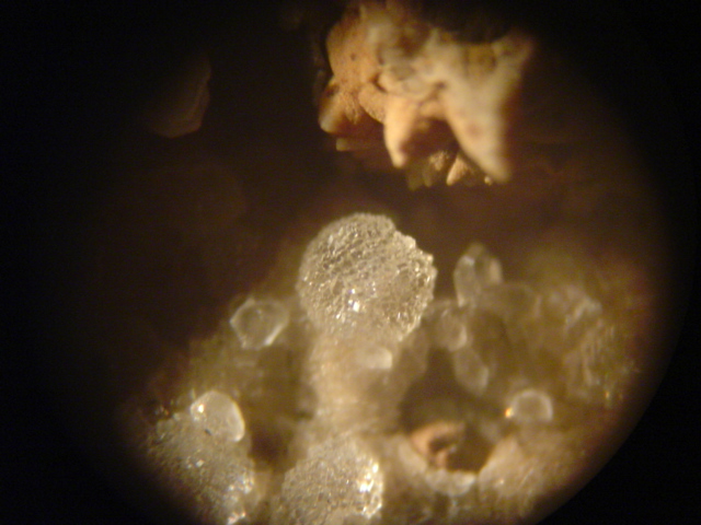

Il y a une bonne quinzaine d'années, j'ai trouvé de jolis grains de riz incolores à jaunâtres, brunâtres sur baryte (travaux miniers à quelques mètres sous terre) zone de surface à la SAnguinède. Comment différencier calcite et smithsonite ?

La calcite, densité 2,7 , fait effervescence à l'acide chlorhydrique dilué froid
La smithsonite, densité 4,4 , fait effervescence à l'acide chlorhydrique chaud

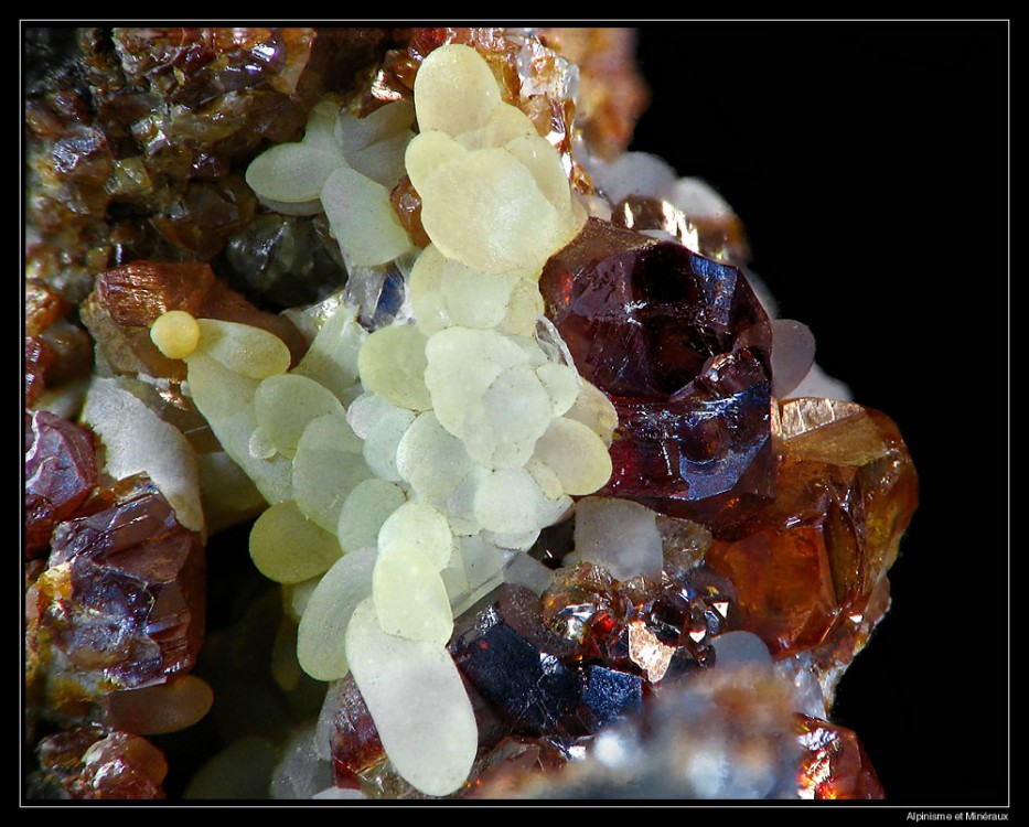

Baroudeur 07 : ça vient d'où ? pourrais-tu faire une photo sur le groupe à droite de la "boule", STP ?
L'echantillon vient de St jean le centenier , carriere de basalte.
En attendant que je fasse une photo du groupe de droite , je vous confirme que les cristaux que l'on distingue sont réellement de la philllipsite.A ce soir pour la photo.

Il y a deux questions, deux photos, de 2 minéraux différents, provenant d'endroits différents, d'environnements différents, de paragenèses différentes ! Donc, lorsque vous apportez un élément de réponse, précisez à quelle photo vous faites référence ! :rolleyes:
Donc, pour le second échantillon (ce n'est pas pour rien que 1Frangin et votre serviteur demandaient la provenance : ces deux photos ne peuvent pas présenter le même minéral), je pense effectivement à la phillipsite, et je crois que la photo demandée, et promise pour ce soir, viendra corroborer la détermination donnée par Baroudeur07…
Dans l'environnement signalé, la phillipsite (resterait à savoir Na ou Ca) paraît moins probable que l'hémimorphite, silicate de Zn. N'y a--t-il pas sur l'un ou l'autre échantillon des cristaux plus isolés? Pour parvenir à voir ces cristaux.

Speleo, ton mineral est sans dout possible de l’hemimorphite dont la meilleure caracteristique pour identification est la forme des cristaux. Sur des boules on ne peut se fier qu’a la terminaison des cristaux mais elle est assez typique. Le zoom de la photo est limite mais on arrive quand meme a distinguer quelques terminaisons nettes.
Puis lorsque les cristaux forment des eventails c’est encore plus evident a identifier : l’hemimorphite forme des cristaux hemimorphes...Tiens donc voila donc le pourquoi du comment ! :grand sourire: C’est le cas de tres peu de mineraux.
